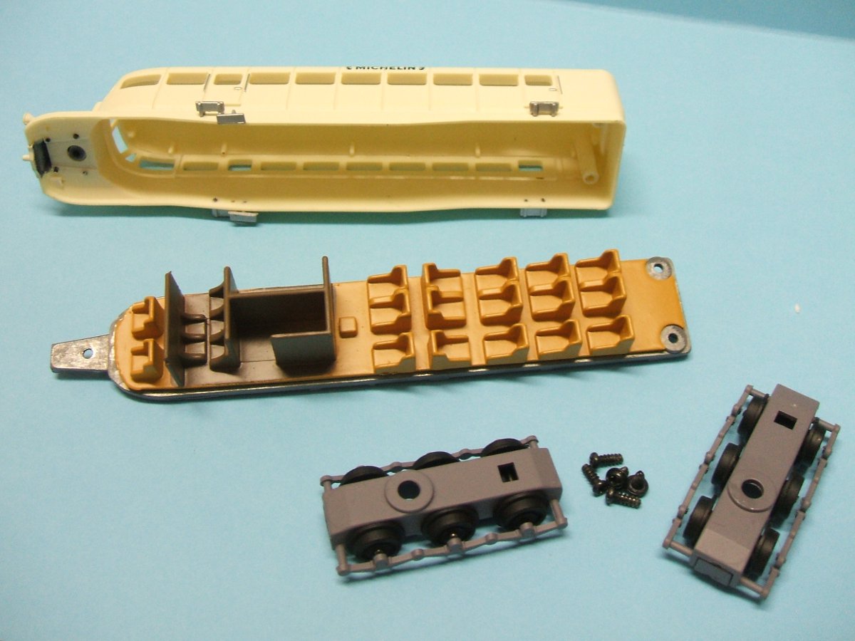

Le démontage commence
premier constat les bogies sont inutilisables en l'état actuel les marche pied sont a refaire, ainsi que les phares ,la gravure appuyè sur les creux de renfort de caisse vont être a affiné et la caisse repeinte bien entendu le blanc Mouette unifié est de rigueur dans ces climats tropicaux #B5
La motorisation devant être le moins visible possible et l’aménagement présent (en l'état) je ne perdrai pas de temps sur ce point ni sur les vitrages,va falloir se creuser les méninges :F9

Sur ton modèle, je serais étonné que tu arrives à loger un moteur sans amputer l'aménagement intérieur. Dans ces conditions, les sièges restants iront où ils pourront, ainsi que les éventuelles cloisons. :-P . Pour ma part, j'ai complètement renoncé à l'aménagement intérieur, qui ne se voit quasiment pas. C'est encore le plus simple. Mais je sais que, contrairement à moi, tu aimes fignoler les petits détails, et je vais suivre avec plaisir tes travaux.

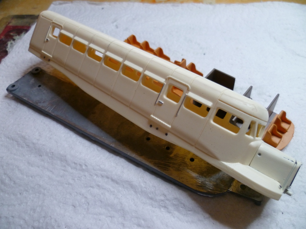

La caisse:
Les gravures en creux qui servaient de renforts sur le modèle réel sont un peu trop appuyés à mon goût ainsi que les gouttière ayant été interprétés sur l'avant du toit et a l'arrière comme tels reçoivent
un profilé plastique Slatter's collé a la Cyano qui est ensuite poncé délicatement pour en réduire la hauteur. Les marche pieds grossiers ainsi que les phares sont arasés et percés à 0.4 en leur centre en vue de leurs remplacement.
L'orifice de remplissage du réservoir est percé au centre sous la 4ème fenêtre ,constitué d'un profilé cp de 1 mm coudé la face intérieur est ensuite poncé pour éviter toute sur-épaisseur en remontant la caisse.

Messagepar Patrick ze rabbit Deludin » 11 11 2016 à 16:12
J'ai pas bien compris : ta photo, c'est avant la pose des profilés dans les rainures ?

Sur la photo Patrick seul les baguettes de toitures ont été collées et poncées pour a peine dépasser du toit,certaine des Micheline coloniales première série ayant été assemblée avec ce même genre de renfort
Nous verrons dans le prochain post les modifs capot et avant de la toiture ainsi que les gouttières ,vous êtes trop pressés :H1

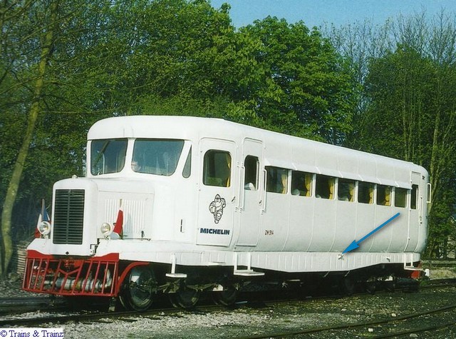

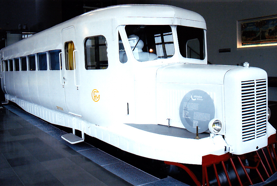

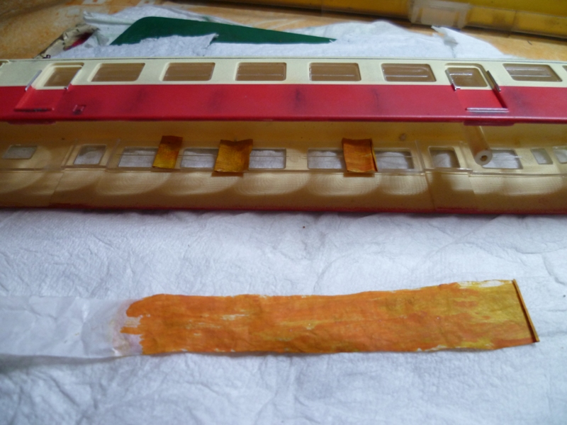

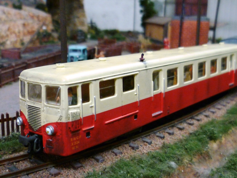

Sinon je remarque sur la dernière photo du modèle réel que tous les vitrages latéraux sont équipés de rideaux.
Ce pourrait être une bonne solution de les reproduire (en papier à cigarette plié et mis en forme par ex.) pour camoufler l'épaisseur excessive des montants, non ?
Bonne continuation ! #B6

Excellente idée que les rideaux que j'avais utilisé sur le Verney Atlas
Malheureusement le vitrage étant situé a l'arrière des montants sur la Micheline on ne masque pas grand chose a conditions de les encastrer ce qui est réalisable mais très très long.
Bon il ne faut pas se polariser sur ce point qui semble énorme avec la macro-photographie mais qui en circulation se voit peu ,Il reste toujours la possibilité de noircir l'épaisseur des montants comme l'a fait
Tyrphon avec un feutre fin indélébile par exemple qui atténue le relief :maitre:

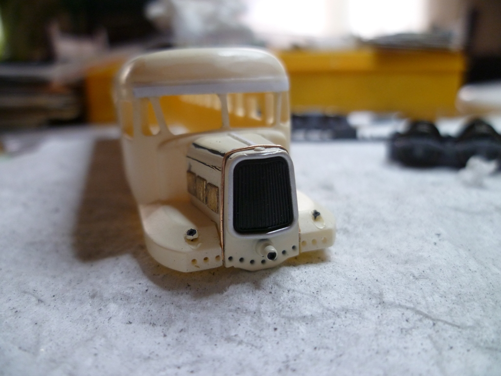

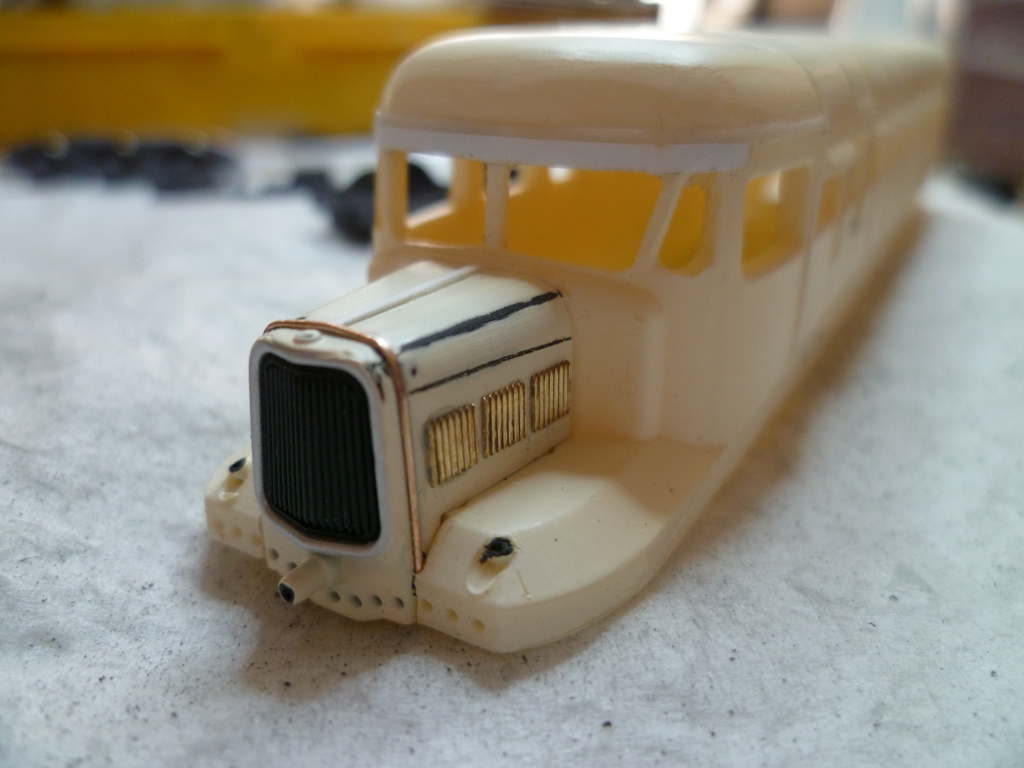

Messagepar Beyer-Garrat » 12 11 2016 à 11:30
Première étape décollé délicatement par l'intérieur les vitrages avec un objet large il y a deux ou trois points de colle qui tiennent bien
Venons en au capot le radiateur étant bien reproduit je n'ai pas chercher a décoller le capot qui est particulièrement bien collé H4 j'ai masqué ce foutu creux derrière la calandre par un arceau
en fil laiton (plus facile a mettre en forme) ,placé un jonc plat sur le dessus du capot et tracé au cuter les panneaux ouvrant du moteur (parties noires) c'est en fait la couleur du plastique d'origine du modèle
ce qui permet de visualiser ce que l'on fait .la base du capot a été renforcé a la cyano pour masquer le joint raccord que l'on peut éventuellement mastiquer sur la traverse ce que je n'ai pas fait.
Les ouïes d'aérations proviennent de la boite a brol (kit Billard A50 Worsley Works) et habille le capot. l'emplacement des futurs phares percés ainsi que la tête du démarreur (la partie qui dépassent sur la traverse)
La gouttière gravée en creux d'origine est "remplie" avec un profilé adhoc une casquette pare soleil (cp) bien visible sur l'original et omis par nos graveurs Chinois.J'en ai profité pour reprendre l'arrondi du toit
et essayer d'obtenir le "bec" visible .Le toit est une grosse pièce a limer et poncer,mieux vaut le faire avant la pose de la casquette avec une bonne demi-douce :B3
Je me suis attaquer aussi aux montants avant en les réduisant en largeur , les fenêtres sont aussi agrandies vers le bas pour obtenir l'arrondie des coins inférieurs.J'ai tenté de réduit l'épaisseur en
taillant en V inversé les montants idem pour les fenêtres en "goutte d'eau" qui ont été agrandies (certaines série de Micheline en avait de plus grande voire triangulaire)
