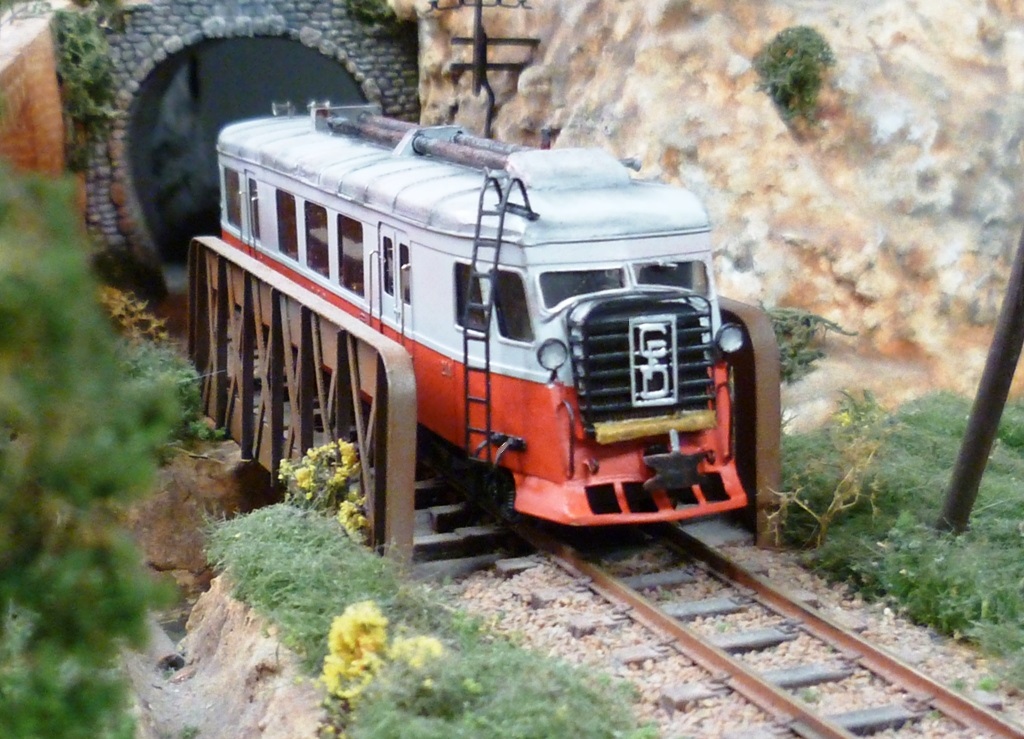

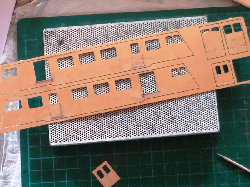

Gros up de ce fil, nous en étions resté sur le A150D Mougel, une gueule sympa, mais un peu large et une motorisation ante-diluvienne qui ne nécessitait pas de module son en tous cas ! :H1
Retour en image
J'ai depuis un petit moment hum....environ 1 an C7 , monté son challenger le scratch Kit de l'A150D Worsley works

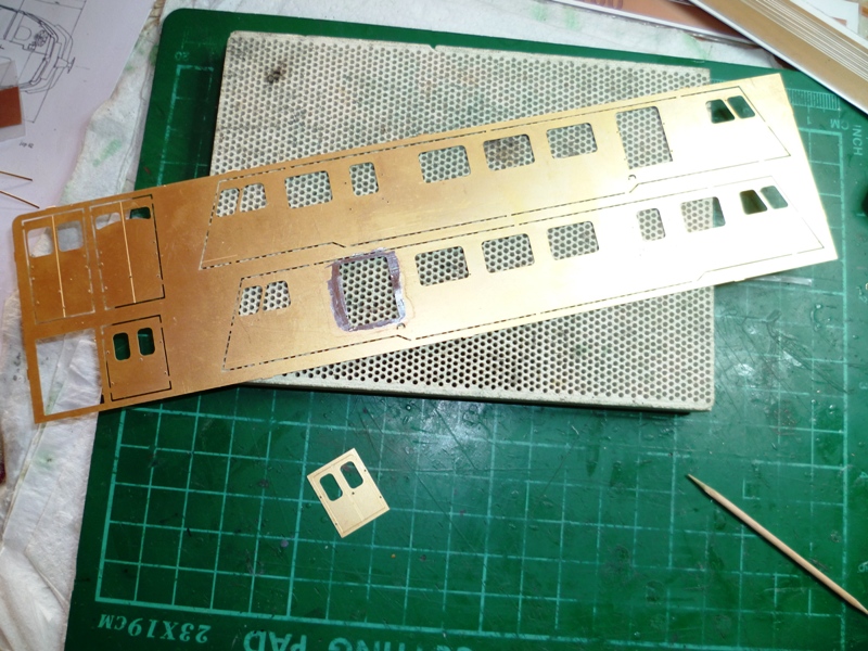

Petit rappel Worley works http://www.worsleyworks.co.uk/ est un artisan Anglais qui produit un certains nombre de kit laiton "continentaux" au 1/87 Billard A50, A135 , Dedion OC1 et Billar A150D
Ce sont des scratch kit a la mode Anglaise ,pas de motorisation ,de roues de bogies , ou de pavillon de toit en laiton livré a plat sans cambrage. Vous l'aurez compris tout est a faire soit même :B3
mais j'adore ce genre de défi.

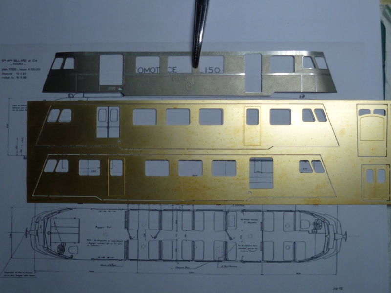

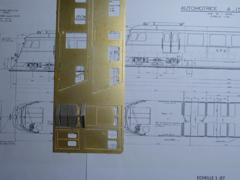

La gravure est excellente et généralement parfaitement a l'échelle .Ici comparé avec le kit Interfer
Sur la dernière vue la caisse du Worsley est plus proche du plan ramené a l'échelle .

Première étape percage de tous les trous de rambardes,poignées ouverture, porte drapeaux et portes doubles a vantaux.

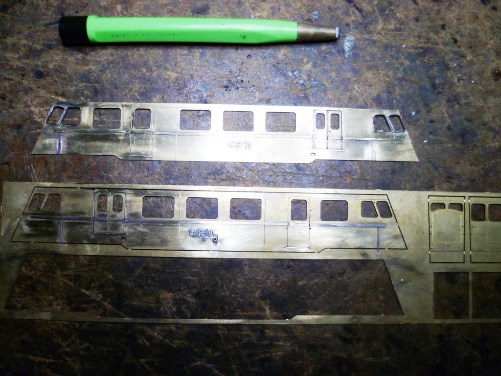

Soudure des portes simples et des enmarchements sous les portes (fine bande de laiton)

Maintenant on attaque la prise de tête avec la soudure de la ceinture de caisse et des couvres-joints, les lettres CFD (Interfer) un grand moment de solitude pour la soudure
les immobiliser, les maintenir placées en les chauffants tout en évitant quelles disparaissent collées au fer par capillarité H4 H4
Sans oublier les encadrements de fenêtres avant et arrière qui sont ensuite limé pour les réduire en épaisseur
Et enfin le tuyau de remplissage du réservoir a gasoil (qui qu'a piqué le bouchon ? C7 )

pour éviter que les lettres se collent au fer, dans ce cas, que donnerait un chauffage par en dessous ?

Messagepar Beyer-Garrat » 29 02 2016 à 20:37
Je pense qu'avec l'inertie thermique, il faudrait monter en température l'ensemble de la caisse avec le risque de dessouder
les pièces avoisinantes, ici la ceinture de caisse et les pièces constituant l'entrée du réservoir (3pieces)
