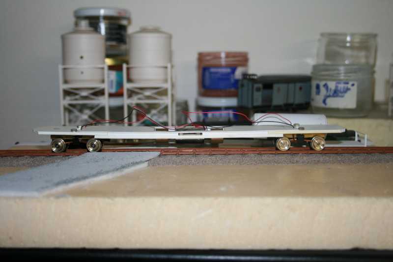

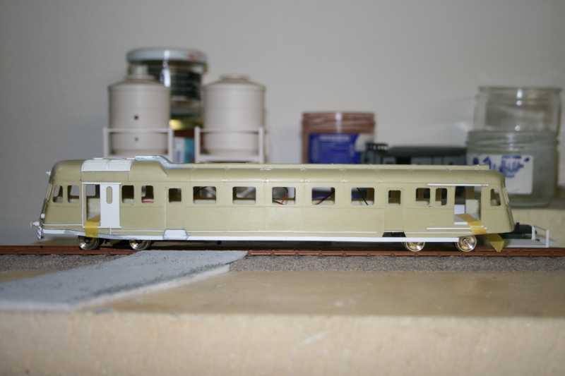

Messagepar Storm » 02 09 2009 à 22:29
Pour info, voilà où j'en suis:
Bon, je sais, je me suis encore lancé dans un truc... :C6 :H2 H4 Mais j'aime bien C7 :rod_mdr2 Et la déco, ça sera pire :rod_siflet
Bon, malgrès la fixation au scotch de masquage Tamaya, on peu voir que le plancher sera affleurant (le moteur ne dépasse qu'à peine d'1mm au dessus).

Messagepar Storm » 02 09 2009 à 23:11
H. F. fournis les ressorts sur simple demande. Pour les cardans, je pensais m'en tirer avec de simples barre mais la distance entre la sortie moteur et celle des bogies est trop longue... H4 Il me faut donc des cardans à longueur variable. Là, le principe n'y est pour rien, c'est moi qui me suis planté :oups2: Mais, même s'il est vrai qu'on peu utiliser autre chose dans beaucoup de cas, j'aime bien ce système qui permet de faire tout ce que l'on veux :maitre:
