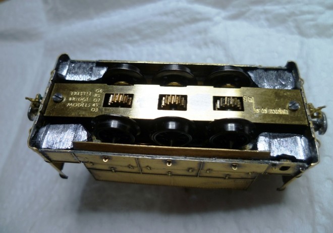

Il y a deux petits bas de caisse a ajouter (contenu dans le kit) voir photo du montage de la mienne :maitre:

Okay, tu le poses donc à l'endroit prévu dans la notice :maitre: Je pensais trouver une autre place pour éviter de sacrifier le lest :? Il reste la solution JP de rajouter du plomb sous les jupes avant et arrière... Pour la seconde ca sera faisable mais pour la première montée, je ne vais pas tout casser pour digitaliser

D'abord des photos de la caisse terminée... enfin je crois...
Je vous laisse chercher le petit ajout.... Ca se voit pas trop mais j'aime le savoir là
Et enfin, après sablage pour contrôle
enfin, la grooossse bêtise... j'ai dégraissé le châssis, petit bain dans mon dégraissant habituel, brossage énergique du châssis et... ca roulera plus... le delrin n'a pas apprécié mon dégraissant.
Du coup, recherche de roue de 8mm et c'est pas gagné. Restera à les faire, j'ai encore les bandage, j'ai commandé du delrin, restera à tourner et usiner....

J'ai déjà donné avec une caisse en plasticard ..... Quelle saloperie ses solvants
Regarde chez Forhmann , il y a des bagues isolantes d'origine Marklin ....

Salut Stef
si ce n'est déjà fait :
- contacte Aubertrain pour voir s'il a un peu de stock de rechange
- Trains d'Antan a sur son site des roues approchantes en diamètre avec des rayons différents (7,9 et 8,6mm)
- je crois que Bemo fait des roues de 8mm
- Tillig fait des roues pour ses véhicules en TT, il y a peut être des côtes proches
Je compatis avec toi pour ce problème décevant.
Merci de nous en avoir informés, pour nous éviter le piège imprévisible sauf pour les experts en chimie.
Bravo pour ton montage très propre.
Je remarque au passage une partie de l'équipement de ton établi, tout ce qu'il faut pour du bon travail !

Messagepar SteamyStef » 07 12 2019 à 09:39
Salut,
Des roues de 8mm, j'en ai mais pas avec des rayons. Aubertrain n'a plus de réserve malheureusement.

Messagepar SteamyStef » 08 12 2019 à 18:26
Salut,
Petite visite à Aix la chapelle, Noël oblige, avec visite chez Hünerbein.
J'ai y trouvé des roues de 8,3mm chez tillig mais au final ce sera des roues de 8 récupérées sur des kits en 014.
Je peux donc terminer la machine.
