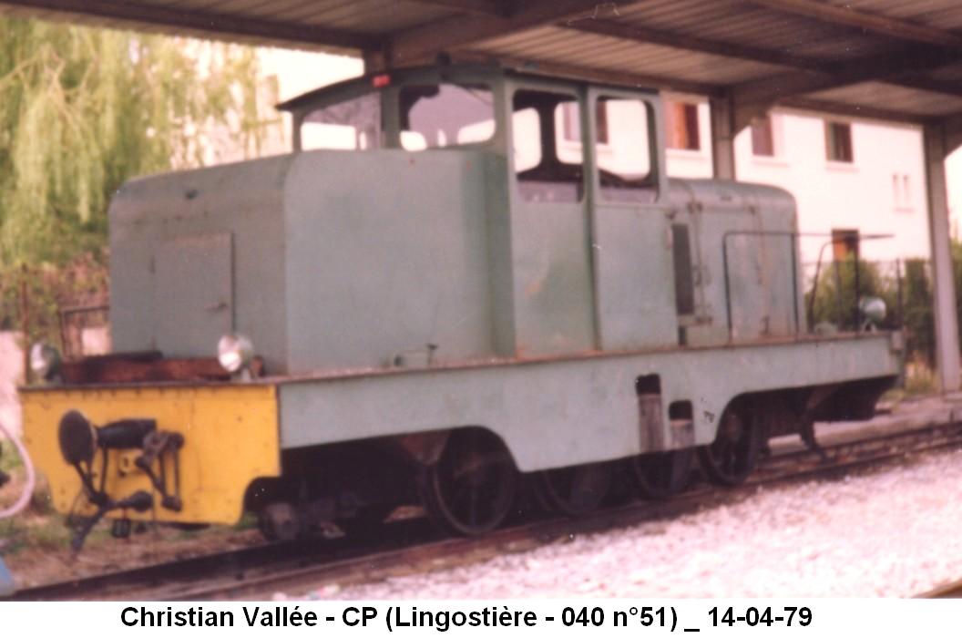

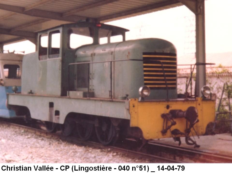

Messagepar Patrice Roussiale » 24 10 2013 à 05:57
Deux vues du côté droit.
Malheureusement de bien piètre qualité.
Concernant la tringlerie, il semble qu'il y ait un contrepoids à l'extrémité du levier :D3
Bonne continuation aux concepteurs !
Cordialement.

Re: HOm - Locotracteurs CFD de Ivanf/Shapeways
Messagepar malletslm » 24 10 2013 à 06:51
Fantastique, merci Patrice Roussiale ! E2 E2 E2
Effectivement, ça a l'air d'être ça : un "bras" des deux côtés, et celui du côté droit avec un petit contrepdoids cylindrique... j'ai largement de quoi m'inspirer. #B6
Et pour l'allongement du tablier arrière (que j'aurais pu avoir dès le départ grâce à la perspicacité d'Ivan !) je n'ai vraiment plus d'excuses de ne pas m'y coller : je vais me pencher là dessus le week-end prochain... ;)
