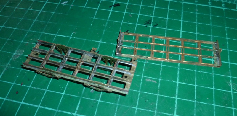

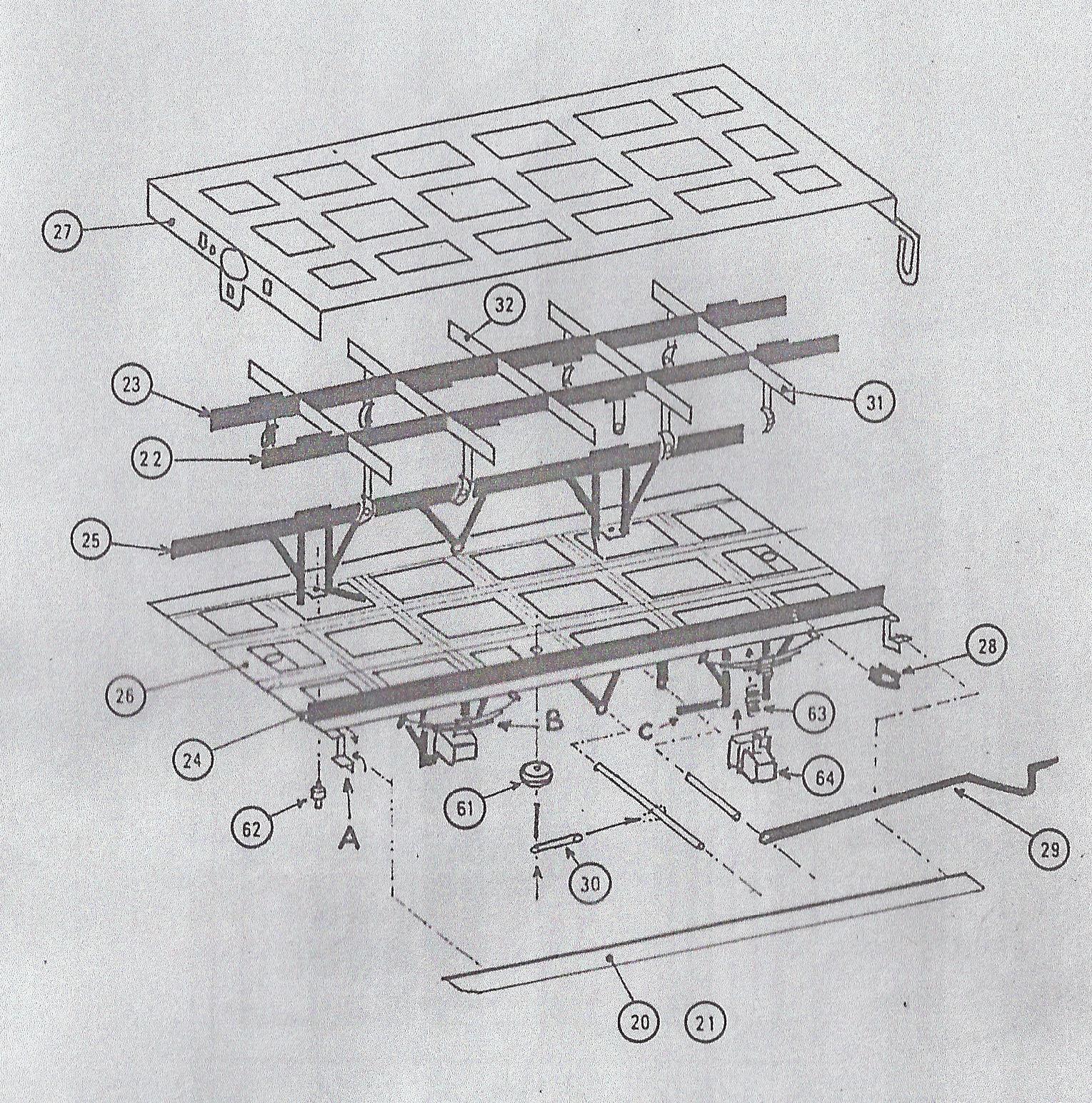

Toute cette famille (couvert ,tombereau,plats ,fourgons et certaine voitures) partage le même châssis constitué d'un treillis encadré entre deux plaques formant le fond et le
dessus du chassis bien évidemment adapté en taille :

Pour les maso :H1 les pièces de suspension pouvait petre obtenue sur demande (pièces 62 et 63) le choix frein a main/frein a vide existe(29,30,61) ,ainsi que les marches pieds (A, 20 et 21) en fonction du type de wagon
et de l'époque concerné .Les sabots de frein sous les traverses 31 sont pivotées d'un quart de tour a la pince une foi en place, attention au sens un seul cotè étant gravé.
L'assemblage par soudure (ou collage ) ne présente guère de difficulté avec les rainures permettant un positionnement correct en veillant a la perpendicularité ,seul le pliage des suspension
demande un peu d'attention.

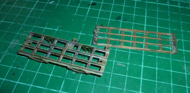

Je suppose que le chassis montré ci dessus est assez rigide.
Bien faire et laisser dire.
Sixtifs
Messages: 5019
Localisation: entre 60 et 100
Re: Kits laiton , montages et améliorations
Messagepar Beyer-Garrat » 18 04 2012 à 22:17
Tout a fait une fois le dessus monté c'est extrêmement rigide.

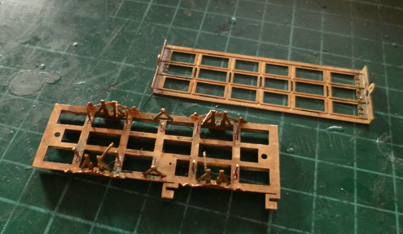

Dessous du chassis avec les glissière de positionnement des boites d'essieux les sabots de frein non positionné sont visibles.
Messages: 24352
Messagepar Zébu » 18 04 2012 à 23:17
Rassure-moi !
Il y a des repères de positionnement ?
