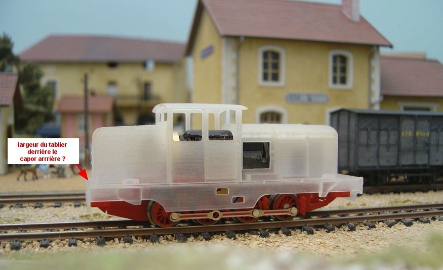

Nouveau "point intermédiaire" sur le montage : en finissant "d'élaguer" le châssis hier, j'en ai profité pour raccourcir le carter inférieur à ses deux extrémités : avec les dessous ainsi "allégés" (qui recevront une évocation des flancs de châssis en Plasticard comme le "type Doubs"), le futur "51" commence à prendre un physionomie plus familière : :^)
À ce sujet (l'allure génarale), je suis à la recherche d'une photo montrant explicitement la largeur du "platelage" situé à la base du capot arrière. Les mesures fournies par un "Young French Modeller" :mrgreen: nous indiquaient une largeur de 12,5 cm : nous nous y sommes conformé pour le prototype (bien qu'Ivan ait eu de sérieux doutes et avait proposé de l'élargir un peu...) mais je pense que ce point gagnerait à être vérifié au moins sur photo... à défaut de trouver un "relais" sur place pour prendre ladite mesure : ;)
À dire vrai (et pour regarder beaucoup le modèle sous tous les angles sur mon réseau depuis lundi !) je trouve aussi qu'un tablier un peu plus large améliorerait l'allure générale de ce locotracteur... :idea:

Messagepar Victor le chat » 23 10 2013 à 21:28
malletslm a écrit:À ce sujet (l'allure génarale), je suis à la recherche d'une photo montrant explicitement la largeur du "platelage" situé à la base du capot arrière. Les mesures fournies par un "Young French Modeller" :mrgreen: nous indiquaient une largeur de 12,5 cm : nous nous y sommes conformé pour le prototype (bien qu'Ivan ait eu de sérieux doutes et avait proposé de l'élargir un peu...) mais je pense que ce point gagnerait à être vérifié au moins sur photo... à défaut de trouver un "relais" sur place pour prendre ladite mesure : ;)
À dire vrai (et pour regarder beaucoup le modèle sous tous les angles sur mon réseau depuis lundi !) je trouve aussi qu'un tablier un peu plus large améliorerait l'allure générale de ce locotracteur ... :G6
Le locotracteur commence a prendre forme ! #B6 :rod_coeur :ipb-251 :ipb-251
Mais j'avoue que je suis frustré à propos de cette largeur de tablier. En effet je trouve moi aussi que l'allure n'y est pas, mais il me semble que les mesures sont bonnes, ce sont d'ailleurs celles pour lesquelles j'ai eu le moins de doute ...
Je vous proposerais bien de l'augmenter (a l'arrière) par contre pour la largeur, c'est celle qui figure dans le livre de José Banaudo et je suis formel, en vrai on ne tient pas bien dessus, soit on est dans la cabine, soit sur le rebord, seul, et on ne fait pas dessus les 8 kilomètres qui séparent Nice de Lingostiere :H2 :H2
Mais bon c'est mon souvenir :^)
En espérant avoir aidé :?

Messagepar malletslm » 23 10 2013 à 21:40
Bonsoir Clément !
J'aurais dû écrire "longueur" car d'est bien cette courte (?) longueur de tablier à l'arrière du capot qui pose problème... si jamais on n'a pas de photo ou de mesure, on l'allongera probablement d'office pour la version définitive. ;)
Pour la largeur il n'y a aucun problème : c'est celle de ton relevé et l'allure y est ! #B6

Messagepar malletslm » 23 10 2013 à 21:51
Beyer-Garrat a écrit:En regardant la galerie de JHM j'ai du mal a penser que la plage arrière mesure 12,5 cm ne serait-ce que par la taille du phare qui donne l'échelle...
Oui, et c'est aussi ce que laisse penser une vue "latérale" que nous avons vue sur le forum : Ivan avait raison ! :maitre:
Je crois bien que je vais allonger un peu le châssis "à la main" ; ça donnera ce que ça donnera mais autant le faire maintenant que le caisse est encore "brute". De toute façon, un prototype doit servir à ça... :^)
