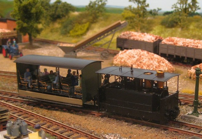

J'ai vu une 030T Sarthe Aubertrain cette aprés-midi à l'exposition de Valenciennes.
C'est vrai que c'est un tout petit modèle. Mais son propriétaire affirme que le kit est bien conçu et qu'elle se monte sans gros soucis.
Elle roulait vraiment très bien, assurant un service sans faille sur le réseau.

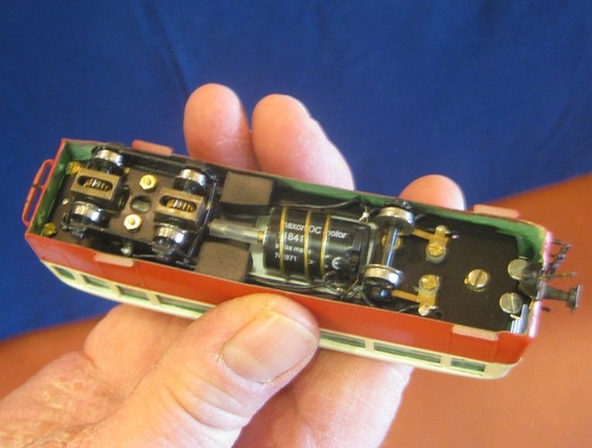

à l'arrière, une draisine interfer qui roulait aussi en alternance, et il y avait aussi un de Dion modifié : le moteur était monté sur un berceau articulé, pour pivoter en même temps que le bogie, apportant un peu plus de souplesse dans l'entrainement par tube flexible !
lui aussi roulait sans problème ! :ok

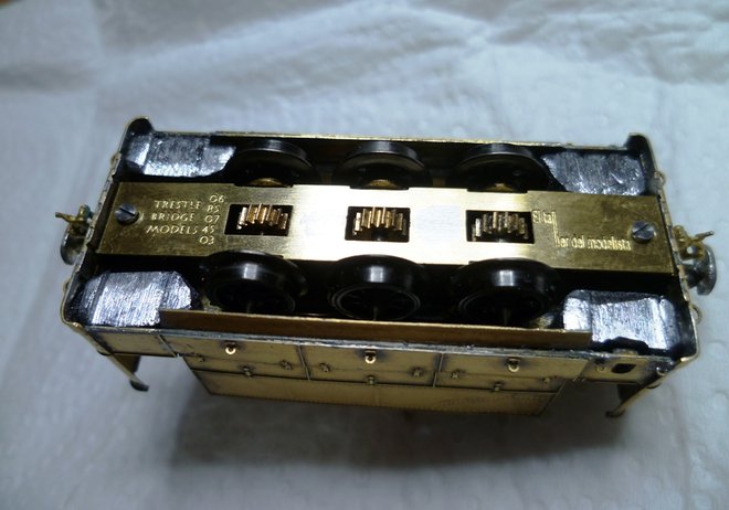

Le montage se poursuit le moteur s'insère parfaitement dan la chaudière les couvres roues donnant beaucoup d'allure a cette petite 030 .
les lests collés aux 4 angles permettent un poids équivalent (avec le décodeur et le volant d’inertie) au modèle d'origine
J'ai comblé avec de la soudure les inscriptions découpées par l'ouverture du pignon moteur central donnant une finition pro au fond de caisse :B3

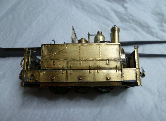

Je ne vais pas franchir le pas du troisième essieux moteur, ma machine ne roulera qu'a de rares moments mais par contre je vais renforcer la prise de courant et rendre cet essieu central plus souple pour simuler une suspension 3 points. L'idée: faire un palier en forme de fourreau équipé de fines lames ressort (bronze phosphore) dans lequel viendra se placer l'axe de l'essieu.
Il se compose
- d'un tube de 4mm sur lequel sont soudées les lames ressort et percé à 2,2mm venant se placer entre les longerons du châssis sans coincé (7,5mm)
- d'un second tube de 2,2 percé à 1,5mm placé dans le premier avec un point de colle, il a une longueur de 9mm. Il va assurer le maintien de l'essieu dans les logement oblong du châssis.
- de l'essieu original
Le tout est graissé à la graisse au cuivre.
J'ai également suivi Beyer en ajoutant un volant en laiton, par contre c'est la transmission originale qui, pour mon kit, se fait avec une courroie carrée mais montée dans des gorges triangulaires.
Il faudra que j'ajoute un arceau pour maintenir le moteur et éviter qu'il ne cabre.
