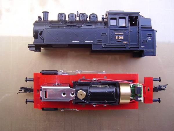

Oui, sur les châssis "dernière génération" (= "Tillig-2" selon la nomenclature Tyrphon ! :^) ) la platine se trouve tout à l'arrière, après le volant d'inertie : on la voit très bien sur la photo en âge 13 ;) . Pour le locotracteur "Provence" et, je pense, pour le type "Doubs", un petit décodeur (même encombrement que le "bouchon" analogique ?) doit pouvoir tenir sous le capot arrière.
pelican a écrit:Faudrait déjà que j'arrive à démonter cette foutue carrosserie ! H4 H4 H4 ...
Le caisse s'enlève simplement... en retirant la vis située au dessus, dans un des dômes :idea: : c'est de la conception "années 60" ! :H1
Normalement, si tu as aperçu un volant d'inertie ce doit être la "bonne" motorisation ;) : j'aurais bien aimé trouver de ces châssis simplifiés, moins dommage à sacrifier pour un locotracteur effectivement !

Yeess !! j'ai réussi à le démonter !
c'est exactement le même châssis !
la loco est issue d'un set n° 01413 acheté pour ± 60 € en liquidation .. en 2010 .. ;)
est ce que la Tillig TT BR 86-Nr:02178 ne conviendrait pas ??

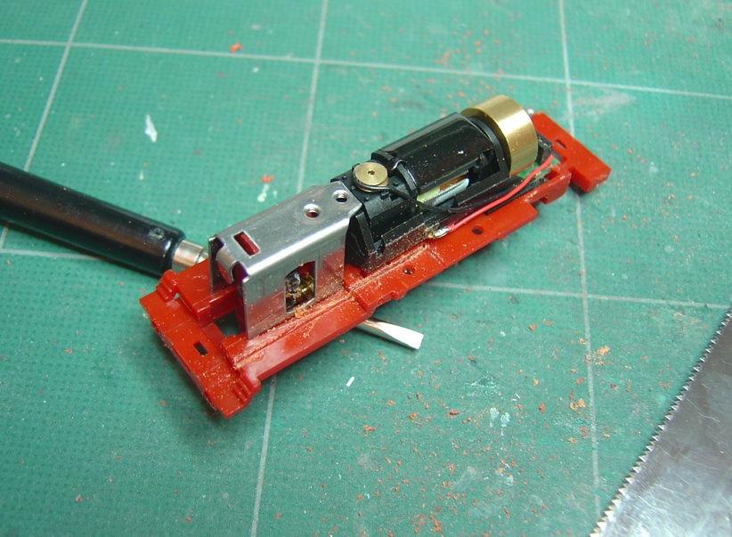

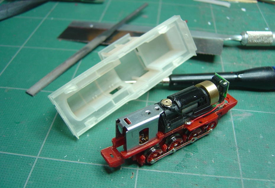

Suite des travaux sur le "51" : ce soir, une dernière petite séance de sciage/ajustage et... voilà le châssis Tillig bien "tyrphonisé" ! :mrgreen: . Je n'ai cessé l'ajustage (à la lime) que lorsqu'il est complètement entré "à frottement doux" dans la caisse, le sommet du moteur touchant le sommet du capot avant :

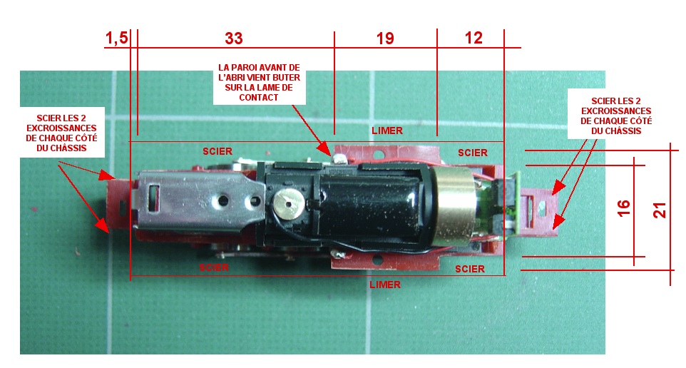

Comme promis, voici un plan de "sciage/ajustage" montrant les parties latérales du tablier à supprimer et au dessus, pour comparaison, une photo (empruntée à Kazh Du ! ;) ) montrant le châssis avant modification :

On remarquera que je me suis "amusé" à découper le tablier selon la forme de la caisse Shapeways : ce petit raffinement n'est pas obligatoire, mais comme il fallait épargner deux petites lamelles de contact légèrement proéminentes sur les côtés, et qui coïncident avec la paroi avant de l'abri... :^)
Les opérations de sciage se font, bien sûr, avec le carter inférieur et les roues enlevées (mettre un bout d'adhésif sur les lamelles de prise de courant pour le pas les abîmer lors des manipulations et du sciage). Sur cette photo, on voit l'élimination (en cours) du tablier avant : il suffit de laisser "guider" la lame de la scie par le côté du berceau du moteur. Rien de bien sorcier, ça demande plus de soin que de dextérité et ça se fait en une petite soirée de travail ! :^)
à bientôt pour la suite ! ;)
