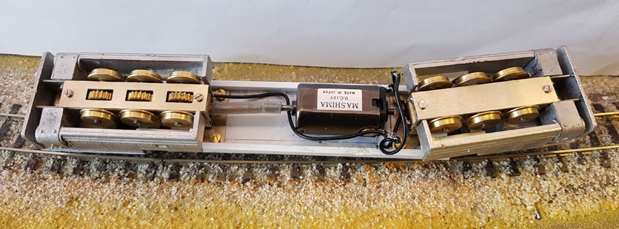

A l'arrêt, tout est bien posé. En marche avant, les deux trucks tentent de s'écarter et font légèrement bascule. C'est le souci.
Serré trop fort ne sert à rien sauf à durcir les pivots. Si les points d'ancrage avaient été juste un fifrelin devant le dernier essieu, il y aurait eu moins de problème.
Pour la mienne, je circule toujours avec le bogie moteur à l'arrière. Ainsi, les trucks ont tendances à se 'rapprocher' par effet bascule et à mieux se plaquer aux rails.

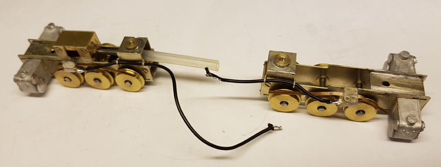

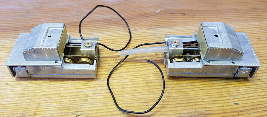

J'ai construit les trucks selon la notice, mais je me suis emm... avec les courts-circuits, les lames de prise de courant étant dangereusement proches de la caisse. Moralité : quatre ou cinq montages et démontages! H4 Ça donne au moins l'occasion de montrer les trucks non carrossés.

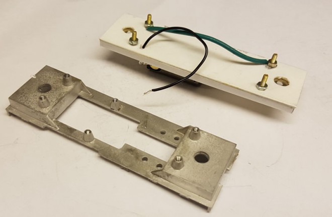

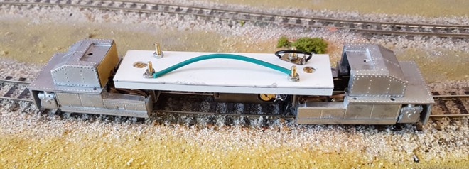

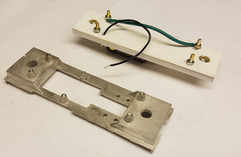

Après les avoir débugués et recarrossés j'ai construit la nouvelle base de ma partie centrale, qui remplace celle en métal blanc. La caisse sera construite autour.
J'y ai posé les deux pièces métalliques triangulaires servant de pivots.

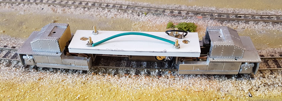

La voici en place sur les trucks.

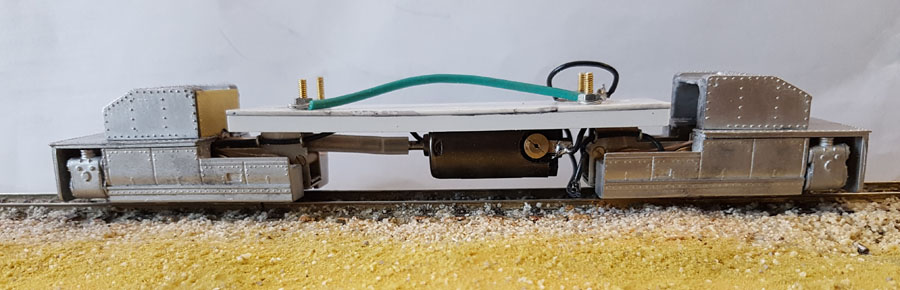

J'ai collé provisoirement le moteur en-dessous et je l'ai relié au truck moteur par le tube souple, en interposant dans le tube un axe d'essieu de récupération.
On voit que l'axe du moteur est un peu plus bas que celui du truck. Je vais pouvoir remonter un peu le moteur dans le plancher.
J'ai constaté que la transmission intermédiaire par courroie prévue par le concepteur ne procurait en fait aucune démultiplication. Sa seule utilité était de remonter le moteur dans la chaudière pour le rendre invisible sous le châssis. Je crois que je vais conserver la disposition actuelle, qui a en outre l'intérêt de garder le moteur bien aéré. Peut-être vais-je mettre à profit la double articulation de l'arbre pour remonter l'axe du moteur un peu plus haut que l'axe du truck, en l'inclinant.
En attendant, l'ensemble fonctionne à peu près correctement, avec une gomme à voie comme lest... mais je crains que ce soit plus difficile si je conserve trop de pièces en métal blanc. A suivre donc

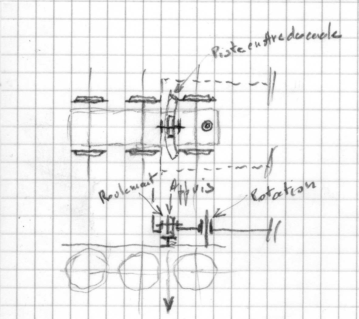

Belle manip Jean Pierre, bonne idée de remonter le moteur, car en position basse il appuis sur l'AR du bogie et augmente sont effet de cabrage, en remontant le moteur au dessus de l'axe de rotation, tu inverse l'effet.
De mon coté, j'avais pensé à ça:
