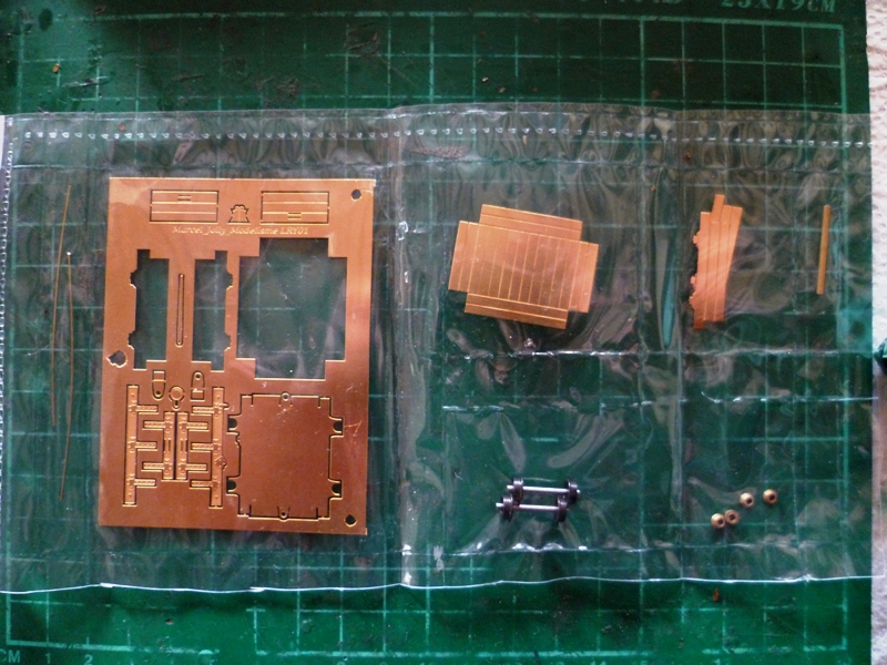

Marcel m'ayant envoyé un exemplaire de pré-série du lorry, je vais pouvoir commencer le montage #B6

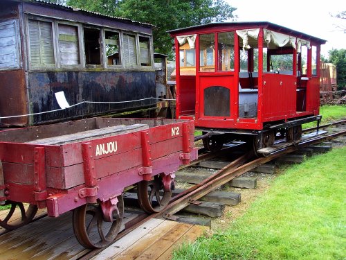

Ce petit lorry reproduction de celui présent au petit Anjou est composé d'une vingtaine de pièces
Très finement gravé par Marcel qui m'épate a chaque fois un peu plus #B6
C'est vraiment petit C7 le montage peu se faire a la cyano ou brasé. Des cotés habillés par l'extérieur viennent se fixer sur un châssis.Une "caisse intérieur finit
d'habiller et rigidifier le châssis.Les essieux sont livrés montés et tourillonnent dans des paliers laiton garantissant un excellent roulement. Un frein d'immobilisation est présent
ainsi que la barre d'attelage et un disque de fin de convoi (très bonne initiative).
Le montage se fait sans difficulté une plieuse est un plus qui garantira des plis impeccable. :maitre:

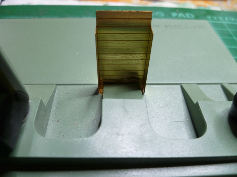

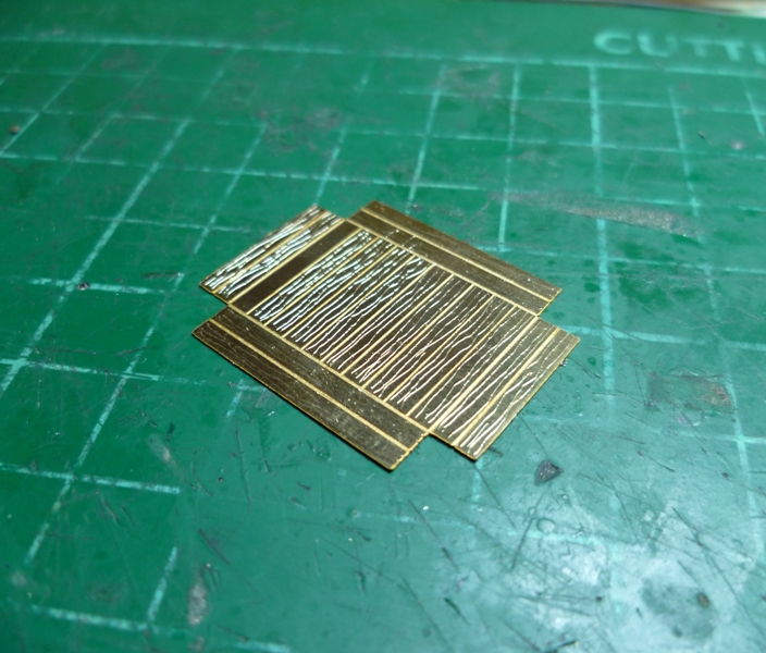

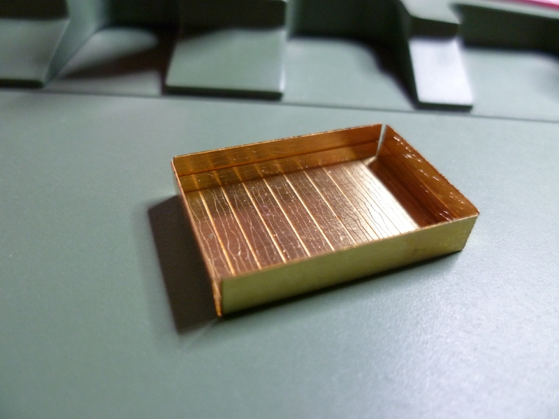

Attaquons le montage :B3 J'ai pris l'habitude sur mes montages de graver les veines du bois donnant un peu plus de relief et permettant un meilleur accrochage de la peinture.
Cette gravure est réalisé avec une pointe a tracer particulièrement bien affuté , trois a quatre traits légèrement ondulés par planche suffisent.Les nœuds du bois peuvent êtres
simulés en opposant deux demi-cercles contournés par les autres lignes .
Avec une plieuse ici montés (par retournement) en version petites pièces,le pliage ne présente aucune difficulté les traits de pliages sont net.
Un petit coup de pouce permet d'ajuster la verticalité des cotés.
Ne rien souder pour le moment
