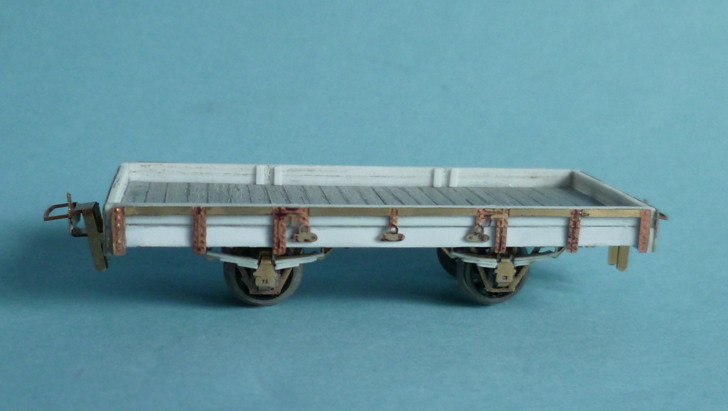

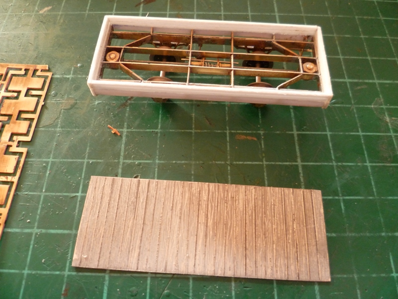

Alors ce petit kit de plat :H1 trouvé en prime lors d'un achat , avait piteuse mine, nombreuse pièces manquantes du à des tentatives de montage inachevés ,oxydation bref une cata :H2
Grâce a la boite a brol le chassis a été remonté à l'origine ,le plancher refait et gravé en fine tôle d'alu .Comme j'avais la flemme de refaire en photodec les bords manquant, j'ai réalisé la caisse en cp "plancher bois"
amincie sur la partie inférieure pour se glisser et se positionner correctement en hauteur sur le châssis.
Vue ici en cours de montage :

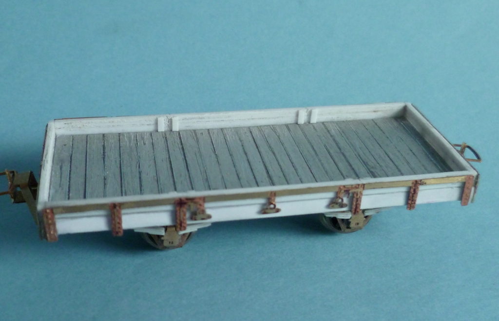

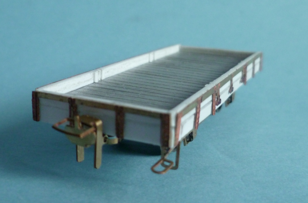

Pour en revenir a notre petit plat les ferrures d'origine après décapages de la corrosion sont ensuite collés sur les cotés
La cp fait un peu grossier en regard du laiton mais bon......
Modif des lames de suspension comme le tombereau bien visible ici :
Les traçages d'ouverture et les montants intérieurs sont posés (le plancher étant juste maintenu en serre entre les montants et le chassis)
Pose des attelages traités a l'identique du tombereau

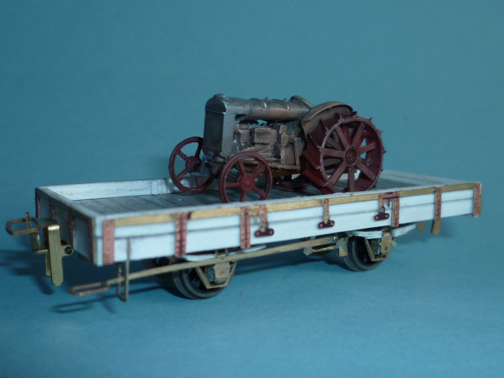

Comme je n'éatais pas trop satisfait de mon bordage en cp, utilisation d'artifices divers
abaissement des deux planches d'extrémités (simulant un démontage possible) pour casser la linéarité et surtout mise en situation d'un chargement
ici un Fordson de marque " Jordan " une petite merveille de finesse en kit plastique a assembler mais une grosse galère au montage D9
les roues arrière étant par exemple en trois parties (tiers de cercle) a assembler :C2 avant de poser le rayonnage intérieur H4 H4
Le Fordson a subit lui aussi quelques modifications avec la pose des ailes arrières en alu.
Il ne reste plus qu'a installer les cales de fixation sous le tracteur après peinture #B6

je suppose que le kit du tracteur était trop facile à monter, et que tu as ajouté les gardes boues pour pimenter l'histoire ???
C7
c'est superbe, vivement la suite ! :ok
Messages: 50647
Re: Kits laiton , montages et améliorations
Messagepar Beyer-Garrat » 12 04 2012 à 14:08
Évidemment beaucoup trop facile autrement :H1 :H1

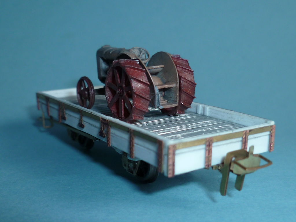

Messagepar Marcel » 12 04 2012 à 15:55
Bonjour à tous :^)
Puisque l'on parle de ce tracteur, je ne suis pas hors sujet...
Je pense que les roues motrices auraient dû être montées en chevron (comme les engrenages qui ont fait la célébrité d'André Citroën), en effet, les forces latérales produites par l'inclinaison des "pales" de bois doivent s'opposer et non s'additionner, comme dans ton montage Beyer-Garrat.
La roue arrière gauche devrait donc être inversée. comme ça /// \\\
non, plutôt la droite pour obtenir ça : \\\ ///
