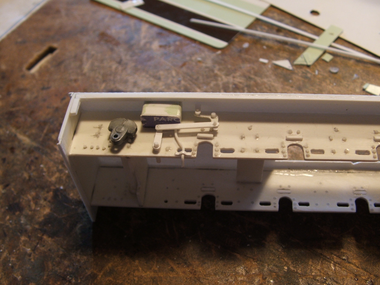

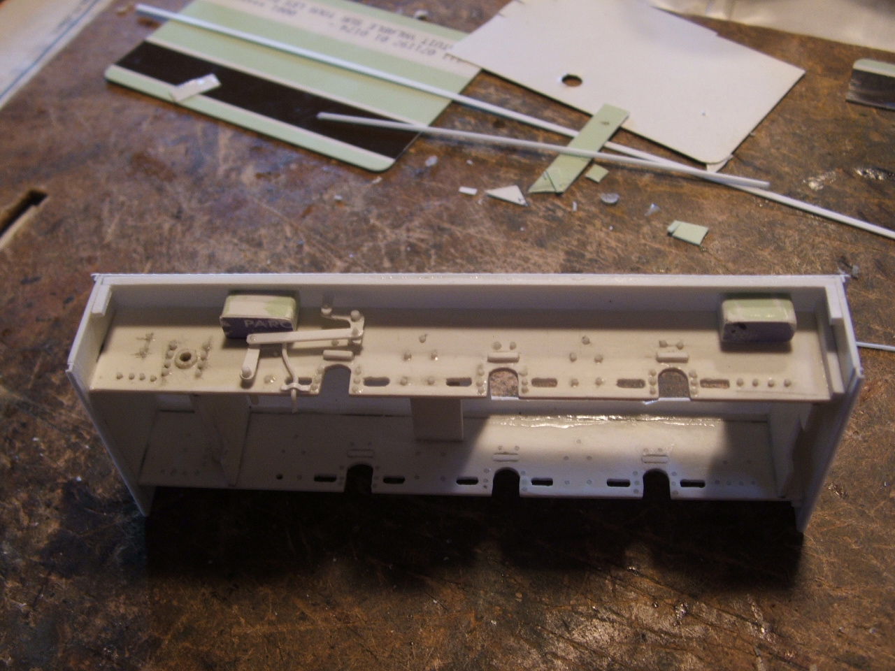

Petite photo des rivets ,et du guidage faux essieu, comme d'habitude beaucoup de pièces de récup (le tube de guidage du faux essieux est en fait une rallonge de bombe à air les sablières et les commandes des cartes de visite professionnelles)
Le faux essieu est installé (récup du Bachmann avec un axe honteusement en fil électrique de cuivre)

Pour tes rivets qu'utilises tu pour les mettre en forme?
Chez Loctan nous avons trouvé des fraises creuses qui sont impeccables pour ce genre de chose.

Un trou ,un morceau de ronds Slater's (ici du 0.25) je coupe et les réduits a la lime.Très artisanal comme méthode j'ai d'ailleurs repérés dans un magasin Japonais une grille de guidage pour les perçages.
