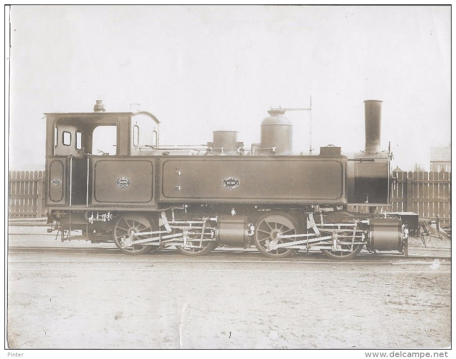

Messagepar Beyer-Garrat » 28 05 2016 à 08:13
Couleurs locomotives SF et CP en milieu de page
http://www.mes-annees-50.com/Le_Macaron_locomotives.htm
Et maintenant in-situ sur une 020+020T Sud France
Pour en revenir a ton montage patrick-mk il n'est pas forcément free style la preuve ! le type n'est pas tout a fait exact, mais bien malin celui qui saura dire si le diamètre de tes roues motrices est le bon :B3
