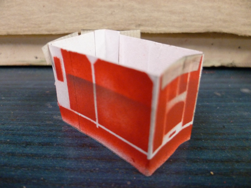

Messagepar Beyer-Garrat » 24 04 2014 à 17:21
Merci à tous pour vos encouragements :maitre:
Un petit complément
Comment peindre l'extérieur avec un aéro ou une bombe sans en mettre partout ?
Paradoxalement c'est assez facile sur ce modèle avec un simple découpage en papier.L'intérieur est ensuite "bourré" avec du papier d'essuyage permettant au cache de bien plaquer. #B6
L'avantage de l'aéro est ici bien visible en ombre Chinoise :B3
Et pour les curieux ..si..si...il y en a :H1 l'envers du décor
