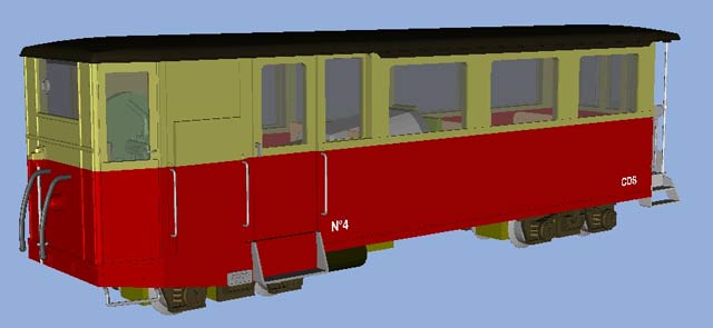

Je reprends la notice de montage du Crochat version Savoie.
Nettoyage de la caisse au détergent, léger sablage pour ceux qui ont une sableuse, masquage en deux temps : peindre l'intérieur, les sièges si ça na pas été fait avant (je les peint en général encore sur la grappe) masquer les fenêtres et le ventilo, puis peinture beige, masquage du haut et peinture rouge et petit liseré couleur toiture, vernissage, décalcomanies et revernissage :
[center]Image[/center]
Pose des mains montoires, des marchepieds et de la plaque constructeur. Les mains montoires sont pliées sur un carré de 7 mm. Le marchepied conducteur est à réaliser par pliage d'un fil de 0,4. (je ferai un petit plan). Pas oublier les poignées de porte (photodec) , celle du conducteur est en fil de 0,2 mm.

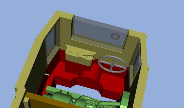

Réaliser le volant de frein à main puis apprêt et peinture:
Le placer dans la cabine :
