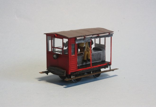

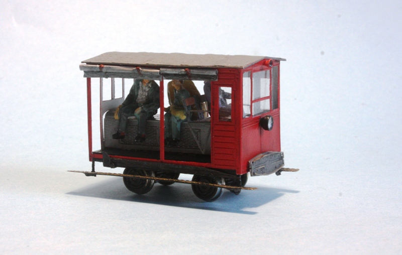

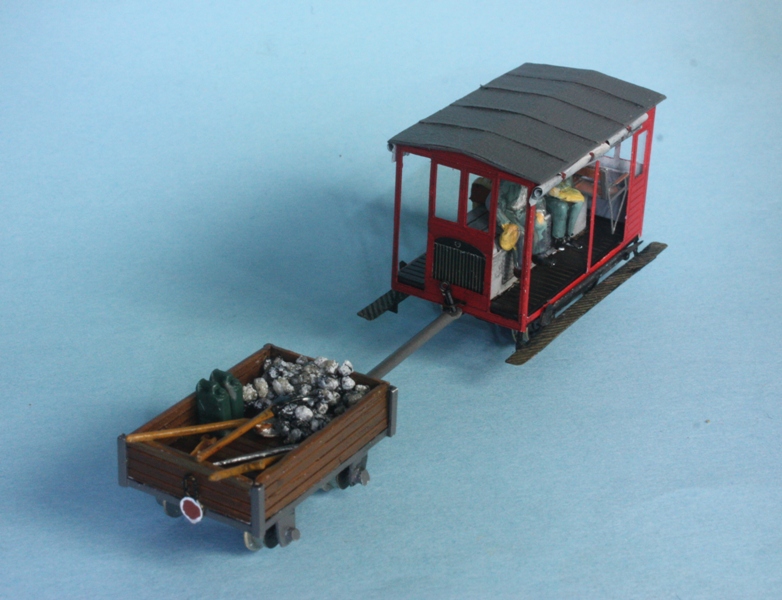

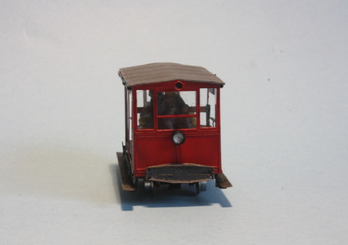

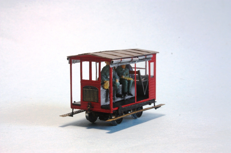

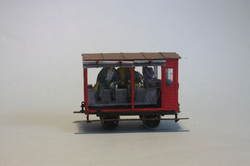

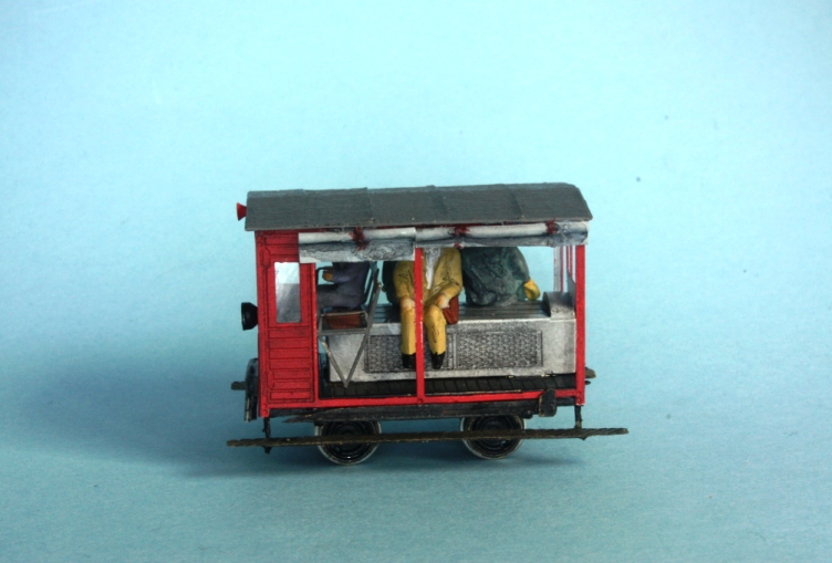

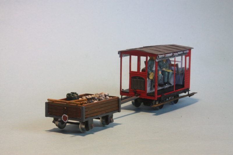

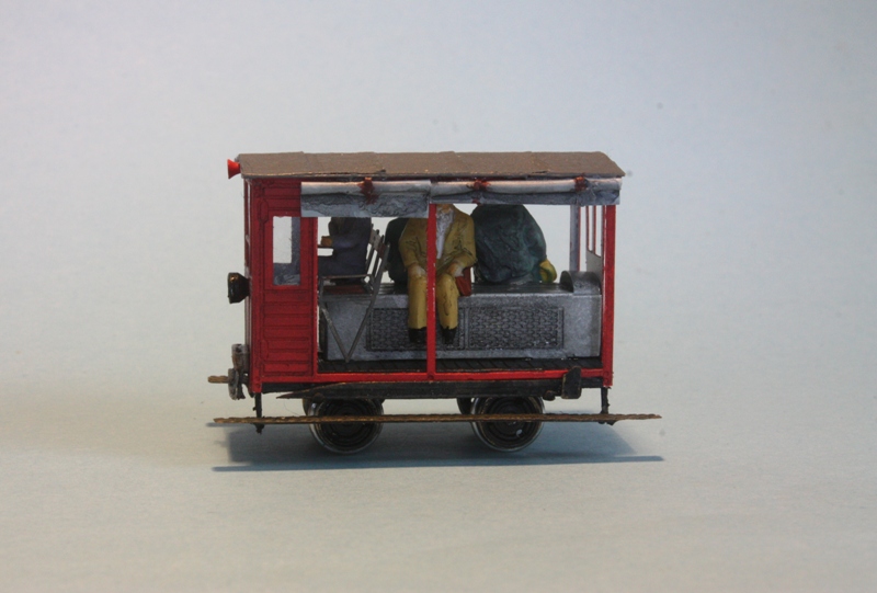

Peinture :
La caisse est peinte en rouge CFD Interfer la teinte étant un peu vive elle a été "cassée" avec un lavis noir .Toit en gris foncé wagon CFD
l'intérieur est blanc en fait la teinte de base de l’apprêt blanc Tamyia pour éclaircir l'intérieur .Des vitrage en cristal de 0.1 sont installés a l'avant et sur les portes.
J'ai "gratté" les reliefs (rivets,jonction) de la plaque de retournement pour la mettre en valeur.
Un petit coup de noir a l'intérieur de la trompe....
Place aux photos sous tout les angles de l’engin terminé :maitre:

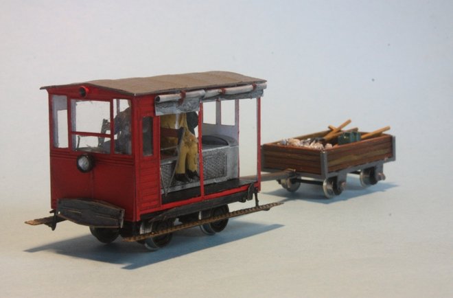

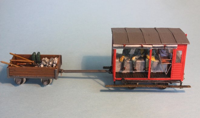

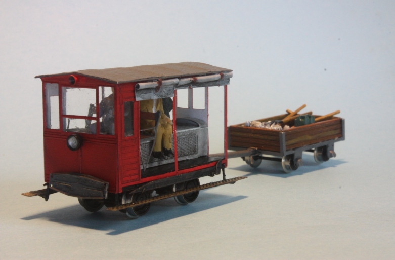

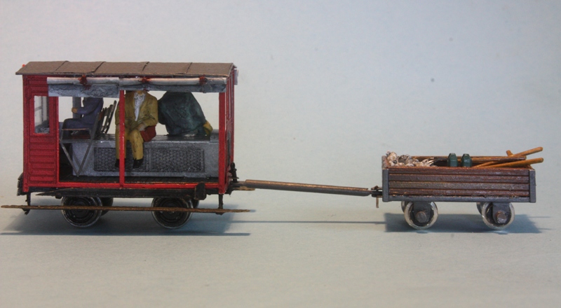

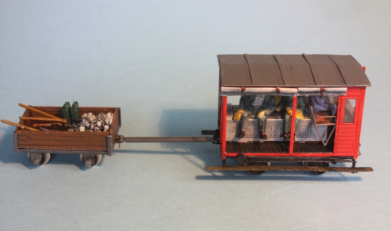

Avec le lorry :
Voila maintenant la balle est dans votre camp pour le montage de ce sympathique engin #B6
Vivement la "coureuse" :B3

Rien à dire, c'est beau! le kit et le très bon montage!

Et dire qu'il y a un moteur la dedans :C4
Superbe kit, très beau montage E2
Le tandem Marcel-Beyer au top :maitre:

Quelles seront les dimension du Lorry pour info (Lxl) :D3
Messages: 23998
Re: Exclusivité PME Montage Draisine M.Jolly Modelisme [Hom]
Messagepar Beyer-Garrat » 23 04 2014 à 19:05
15x20 mm :maitre:

Les lorry des CFC possédaient 4 roues par essieu voir photo plus haut si c'est a cela que tu penses

Quel diamètre pour les roues du lorry ?
Et pour celui à 8 roues, ça semble encore plus petit.

@Storm : le plateau de mon lorry fait 15,3mm x 23mm

Messagepar Beyer-Garrat » 24 04 2014 à 08:38
Sixtifs a écrit:Quel diamètre pour les roues du lorry ?
En fait ce sont les roues avant d'un bissel de locomotive en N dont le châssis m'a servi en Hoe. elles font 4 mm avec un voile "énaurme" de 1 mm,
qui sert a maintenir la roue a hauteur lors du passage des ruptures au passage du cœur d'aiguille.La largeur est elle aussi surdimensionner en N par rapport au diamètre .
J'ai réduit par tournage a la perceuse le diamètre à 3,5 mm et l'épaisseur de la roue à 2mm, permettant vu la faible largeur du lorry de respecter la cote de calage Hom.
On atteins là les limites mécaniques au 1/87 en dessous déraillement assuré a la moindre jonction ou aiguille. #B6
Pour les CFC il faudrait descendre a 1,5 voir 1mm réalisable avec du tube laiton, mais limite mécanique et poids (il en faut pour assurer la stabilité et la la draisine ne peut plus le remorquer) H4

Merci Marcel :maitre: En fait, je pensais me servir du lorry pour y placer un décodeur C7 Ca devrait le faire. Pour la version "toit arrondi", je n'avais pas compris :oups2: Je pensais que la CFBS avec son radiateur spécial avait d'autres différences alors que je peux obtenir une CFC en ne montant pas ce radia tout simplement. Enfin, si j'ai bien compris #A8 #B5
