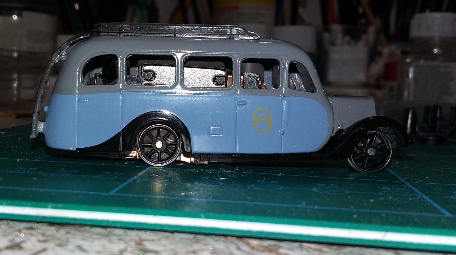

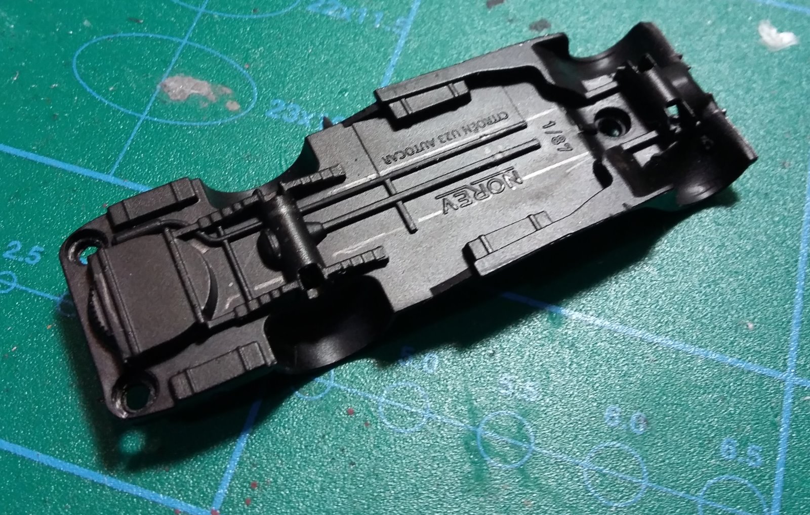

Pour changer un peu des RB, un rail bus U23...
Et en plus, cela roule!... :B3 :H1
Il n'y a plus qu'à décaper la caisse et la peindre aux couleurs de Port de Carhaix :ipb-251

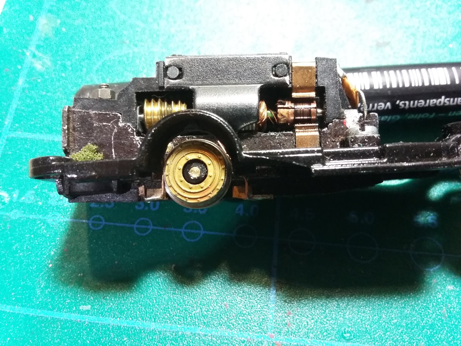

C'est quoi, la mécanique ?
Tu as changé les roues ?

le chassis est un vieux Graham Farish (N anglais).
Bonne idée Bernard

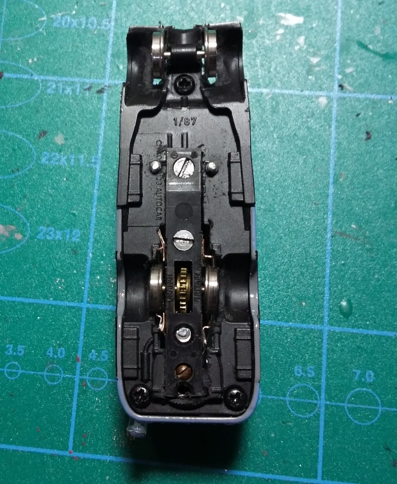

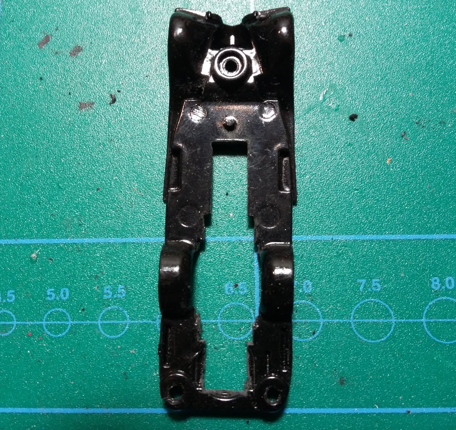

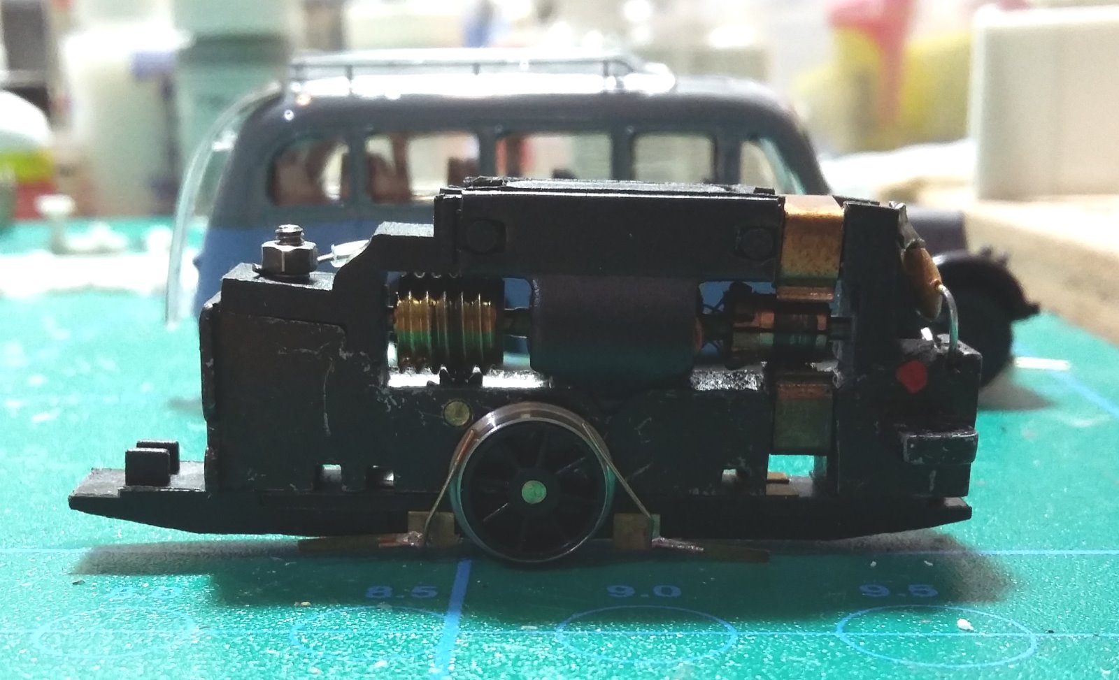

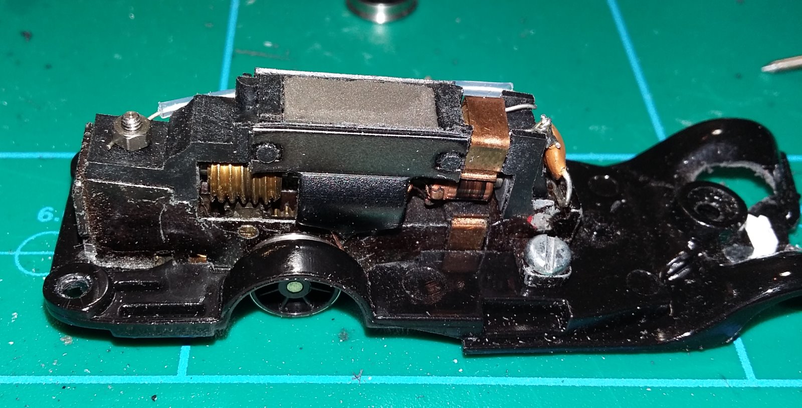

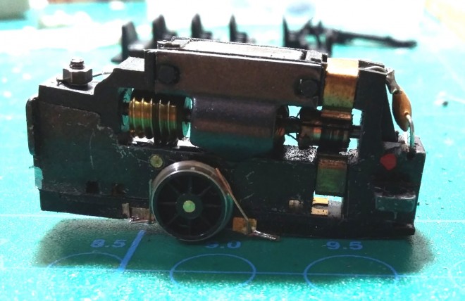

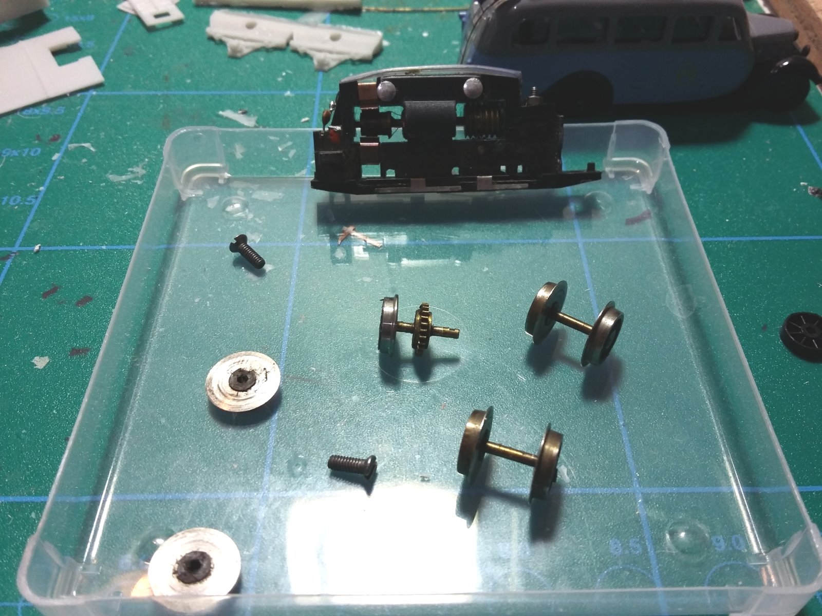

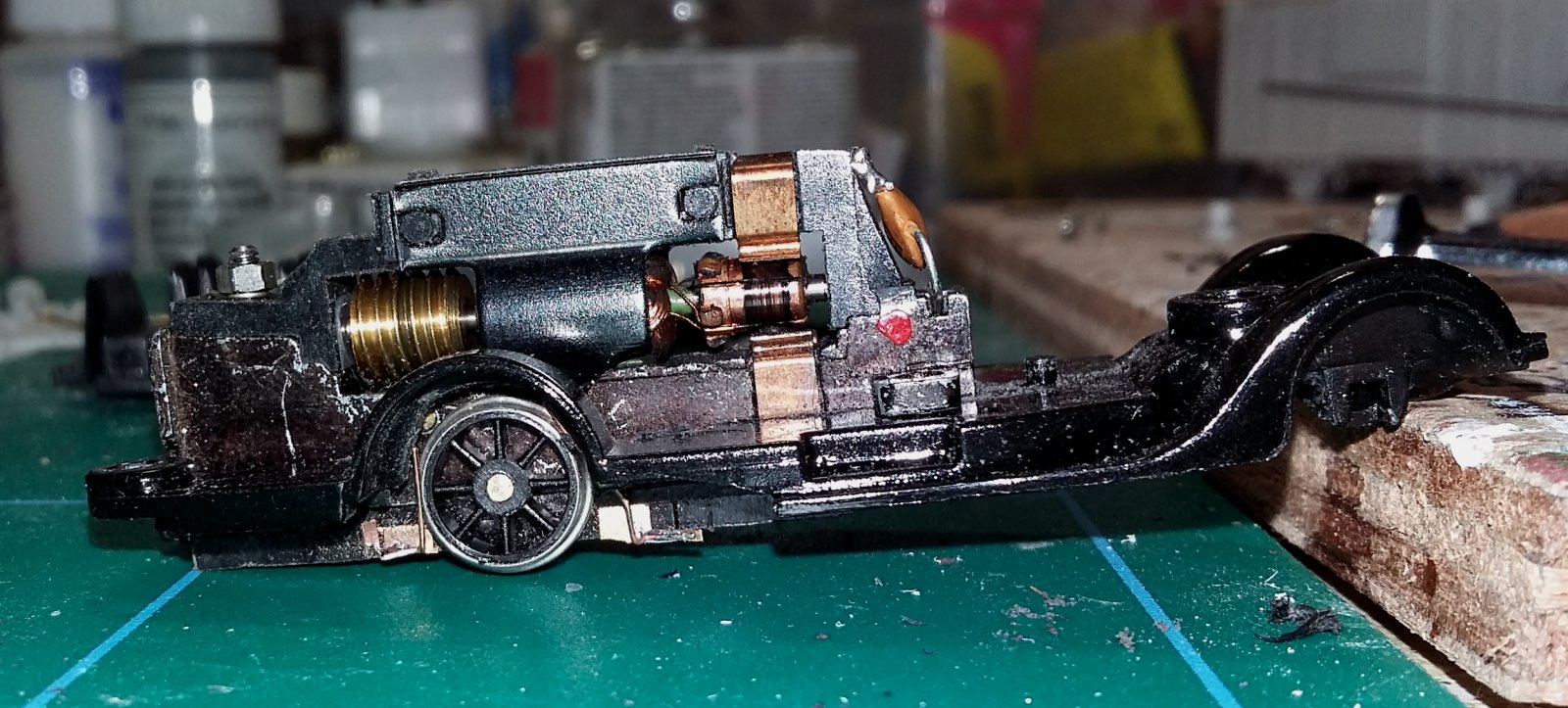

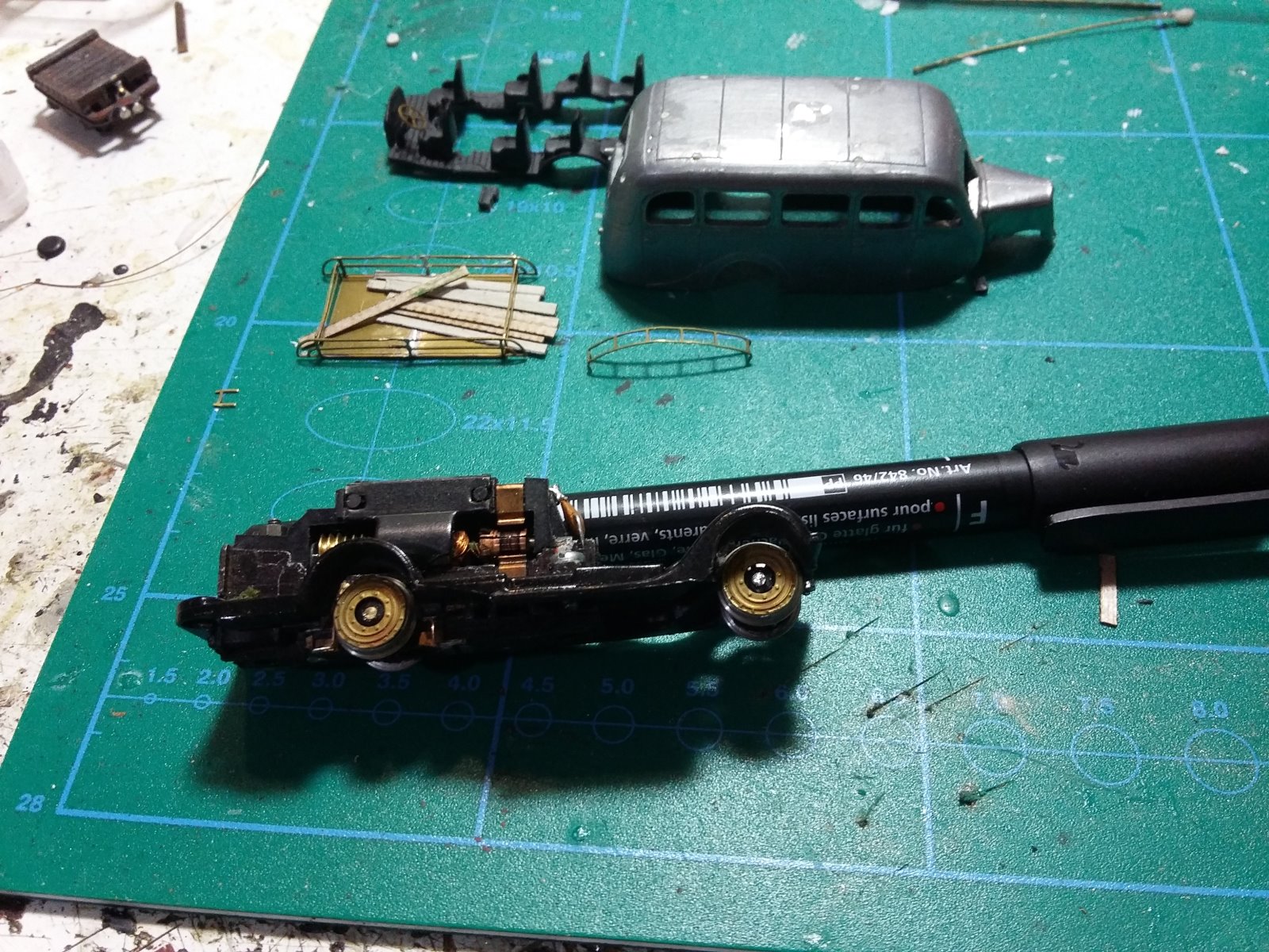

Les roues sont celles à rayon de Cyril (même diamètre)
Le bloc moteur Graham Farish a été amputé des 2 essieux extrêmes, et d'une partie du carter (cf photos). Il se positionne par dessus le châssis du bus, tenu par le décroché de la cage et 2 vis.
J'ai refait les prises de courant à partir des lamelles initiales.
Cette transformation m'a pris une après-midi (4 heures)

Brico HOe a écrit:Le chassis HST Grafar est une petite mécanique qui marche super. Il très utilisé pour les petits kits en métal blanc 009 Anglais, malheureusement il n'est plus produit depuis longtemps et du fait assez difficile a trouver aujourd'hui H4 sans compter qu'il est pas mal recherché: souvent il part pas a moins d'une soixantaine d'euros sur la bay :cry:
Celui utilisé par Bernard n'est pas le HST, c'est soit une loco vapeur 030T ou 131T, soit un ancien diesel Class 08 (tous ceux que je cite doivent convenir pour le type de conversion pratiqué par Bernard)

Oui, j'ai encore quelques diesels class 008 N... Ces châssis m'ont servi pour passer en 9mm les Corpet Gecomodel #B5

J'avais de quoi habiller cet U23 avant de passer à la séquence peinture... :B3 #B5
