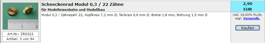

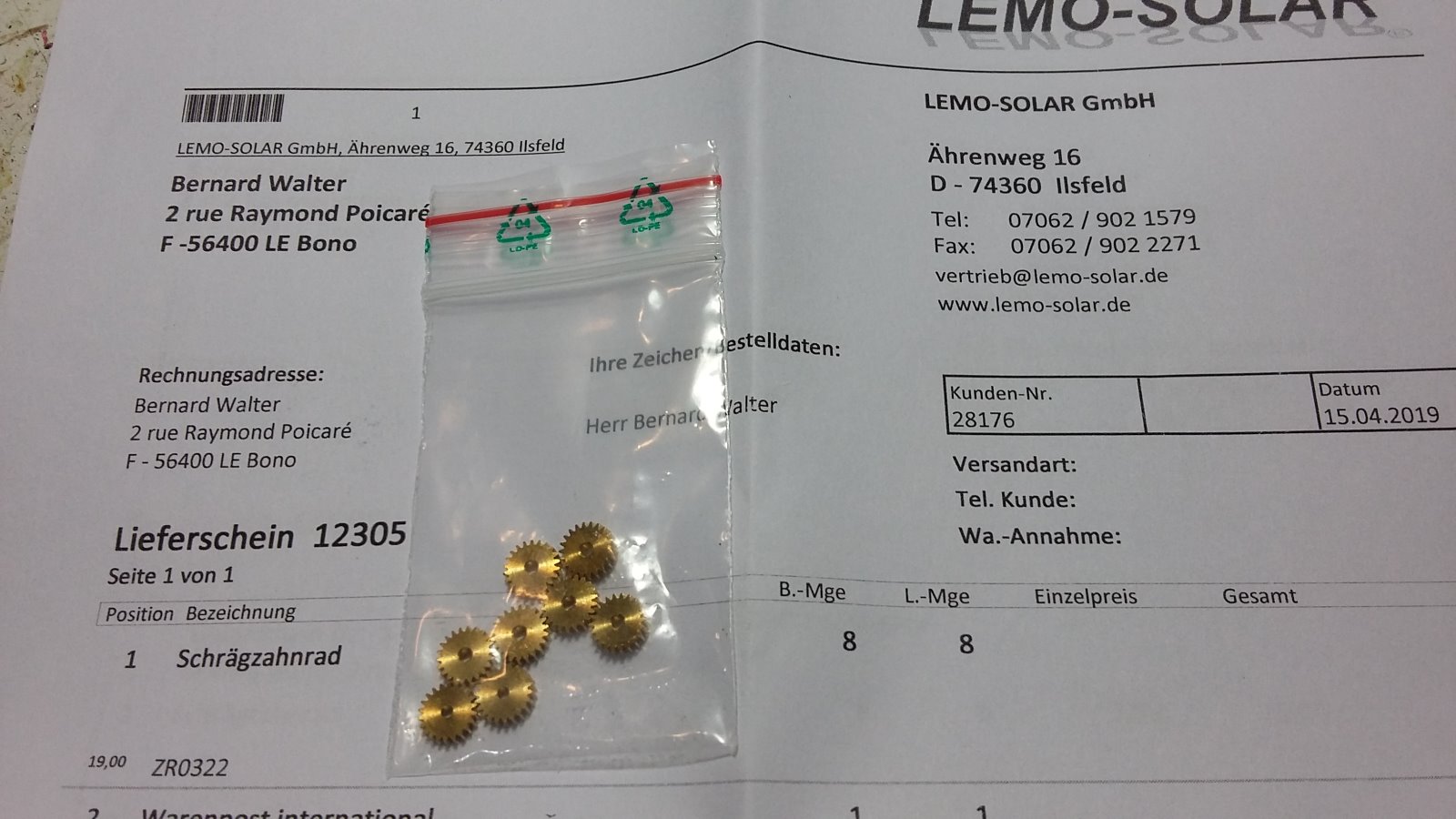

J'ai trouvé cela chez Lemo-Solar ou j'achète quelques pignons spéciaux, notamment les renvois d'angle à 45° j'avais dans l'idée de faire un pont arrière moteur au 1/87 pour un autorail
Ils sont chers mais les pignons sont nickel.Le site a été refait, avant tous les pignons étaient en photos ce qui facilitait la tache de recherche notamment pour les dents inclinés
https://lemo-solar.de/shop/zahnraeder_m03.php#id1300000200
Je ne sais pas si ca convient mais ca y ressemble fort ,les dents semblent inclinées a vérifier auprès d'eux ainsi que le module ici c'est du 0.3 :maitre:

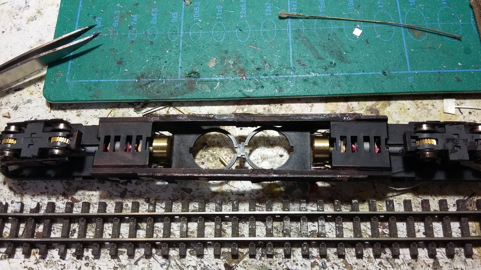

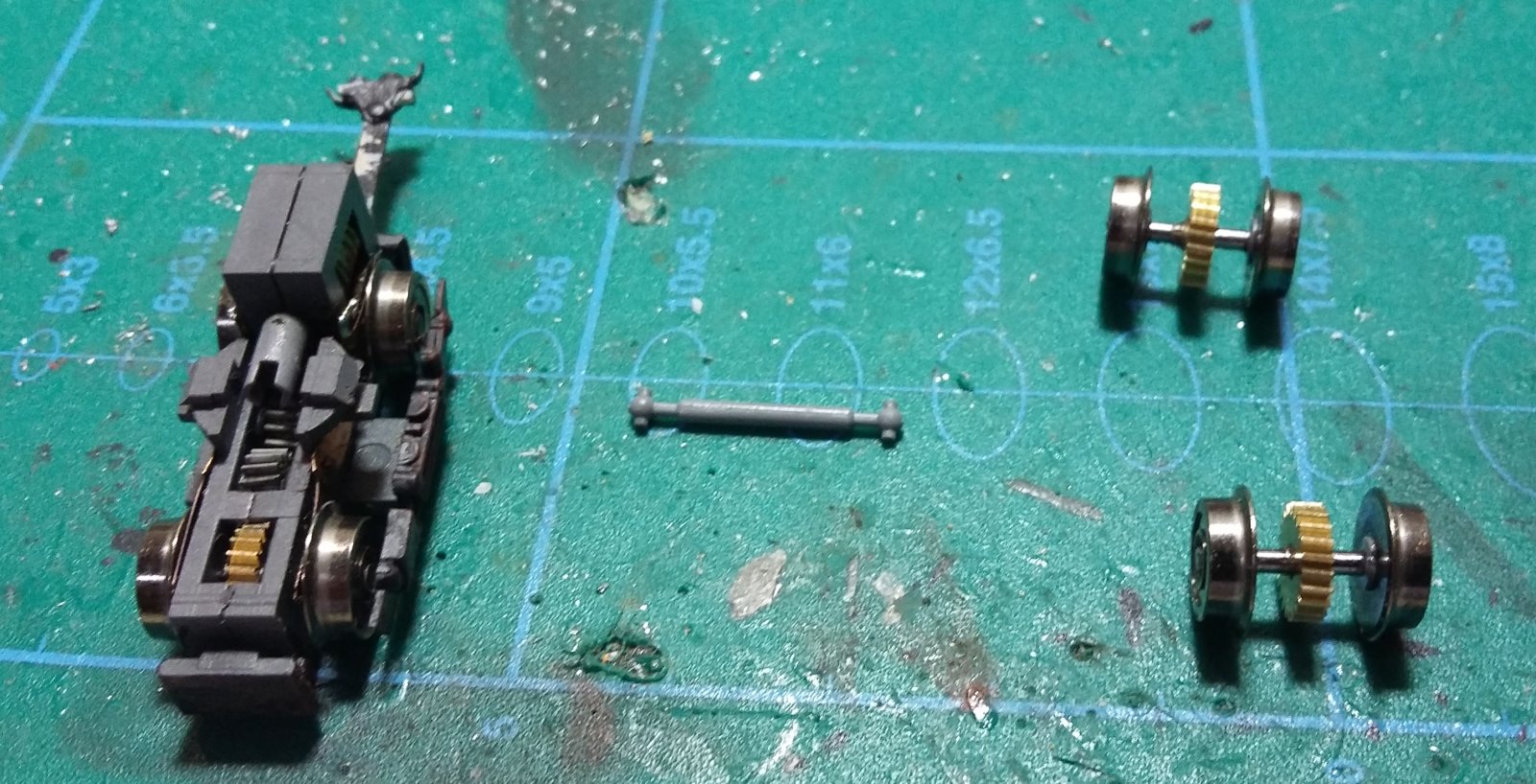

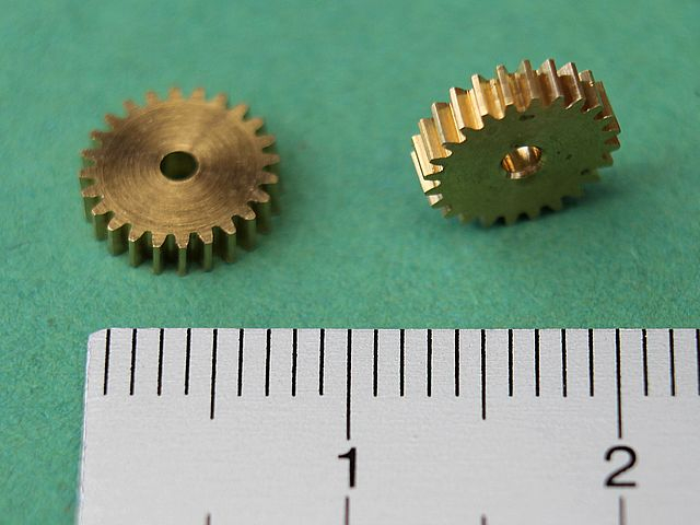

bernardhenri a écrit:Pour le moment, j'ai fait choux blanc sur la toile avec les caractéristiques suivantes:
Diamètre ext: 7 mm
Diamètre int 1,5 mm
22 dents inclinées
Pas 1 mm
Micro modele
Technimodel
L'Octant
Selon ces caractéristiques, ce me semble être du module 0,3 :
théoriquement, pour 22 dents, en module 0,3, le diamètre de tête est de 7,2 mm, donc presque bon.
comme tu as peut être mesuré avec deux dents qui touchent chaque bec, ça expliquerait la légère différence.
Par ailleurs, n'oublions pas que les engrennages de nos locos ne sont pas tous taillés en Suisse.
Pour les dents inclinées, il faut aussi qu'elles soient inclinées dans le bon sens
Quelques formules titées de wikipédia :
Nombre de dents `Z`
Creux `h_f = 1,25 . m`
Module `m`
Hauteur de dent `h = 2,25 . m`
Diamètre primitif `d = m.Z`
Largeur de dent `b`
Saillie `h_a = m`
Pas au primitif `p=(pi.d)/Z=pi.m`
Diamètre de tête `d_a = d + 2m`
Diamètre de pied `d_f = d – 2,5 . m`

Messagepar bernardhenri » 23 04 2019 à 23:05
Jean-Pierre, tu m'as donné le bon tuyau! #B6 merci :maitre:

Avec plaisir Bernard :maitre:
info a conserver précieusement car j'ai peur que le plastique des pignons d'origines ne se dégrade et que nous connaissions le même problème dans le futur.

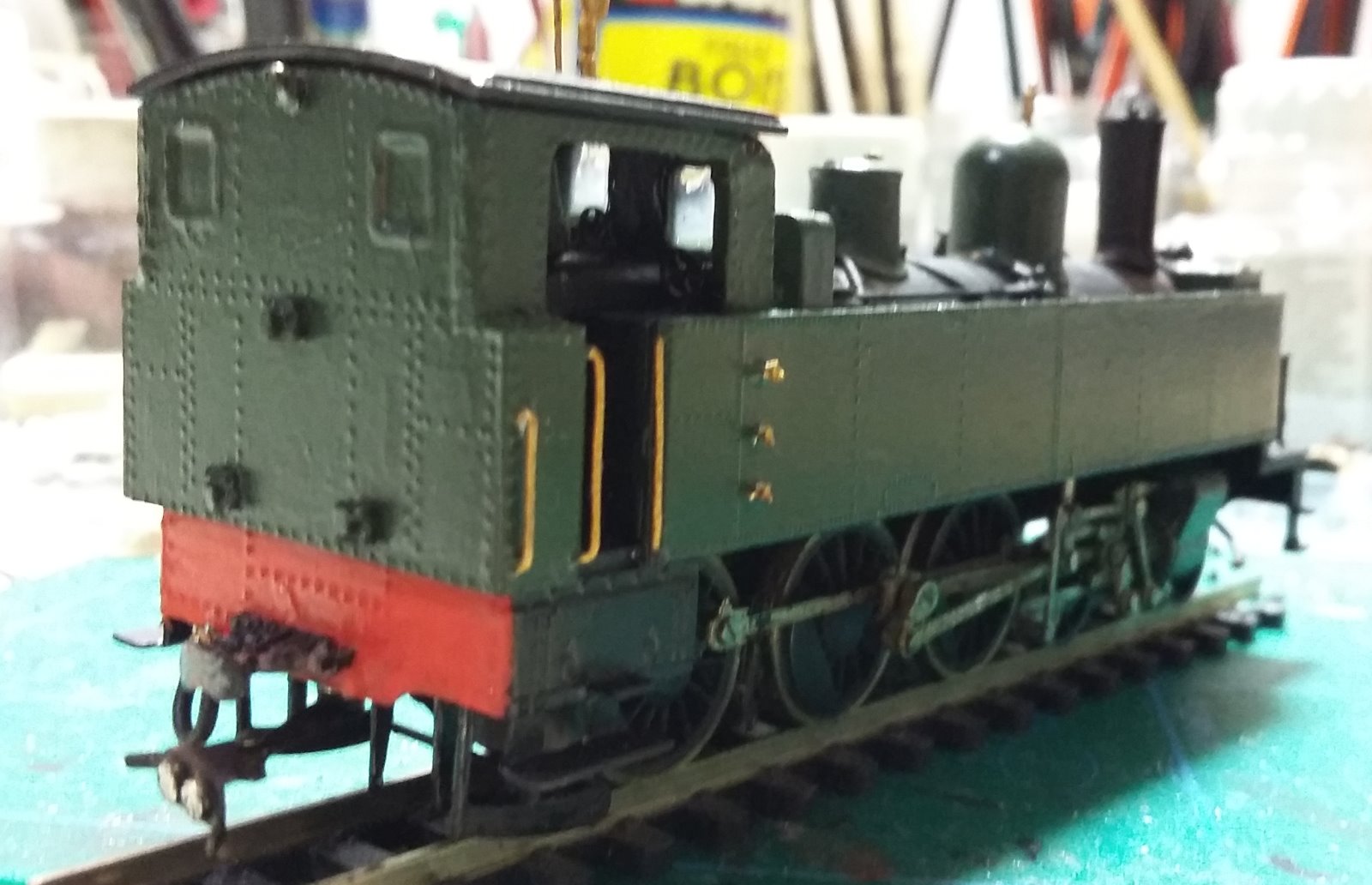

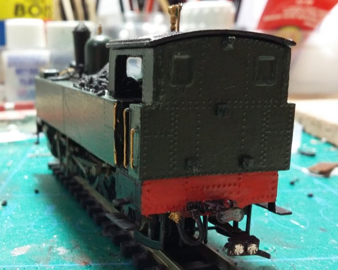

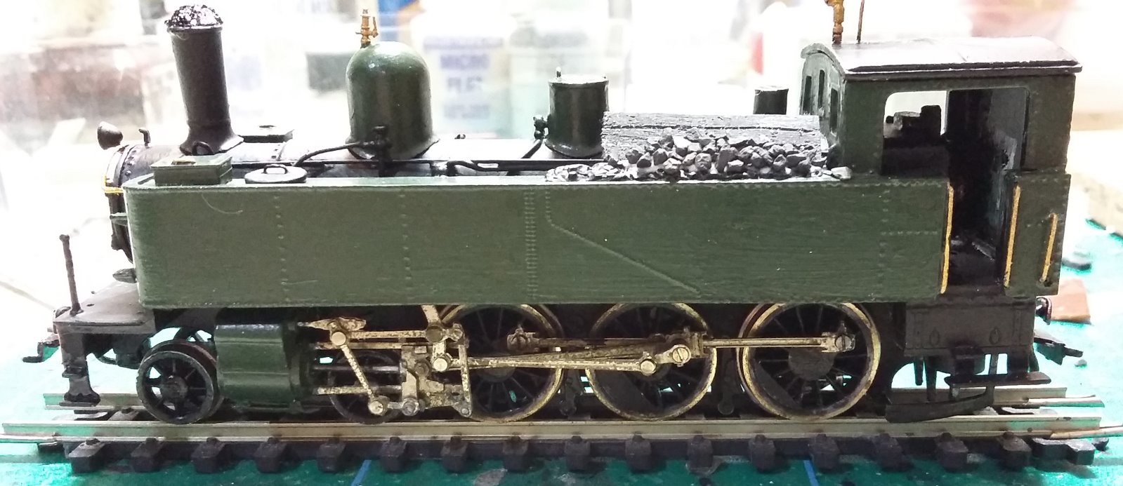

Revenons à notre 230 Rb
Cette 3ème machine va bientôt prendre son service!

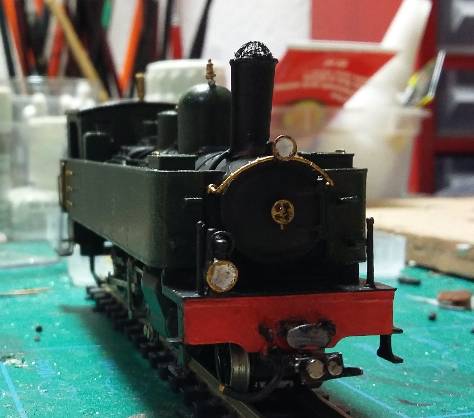

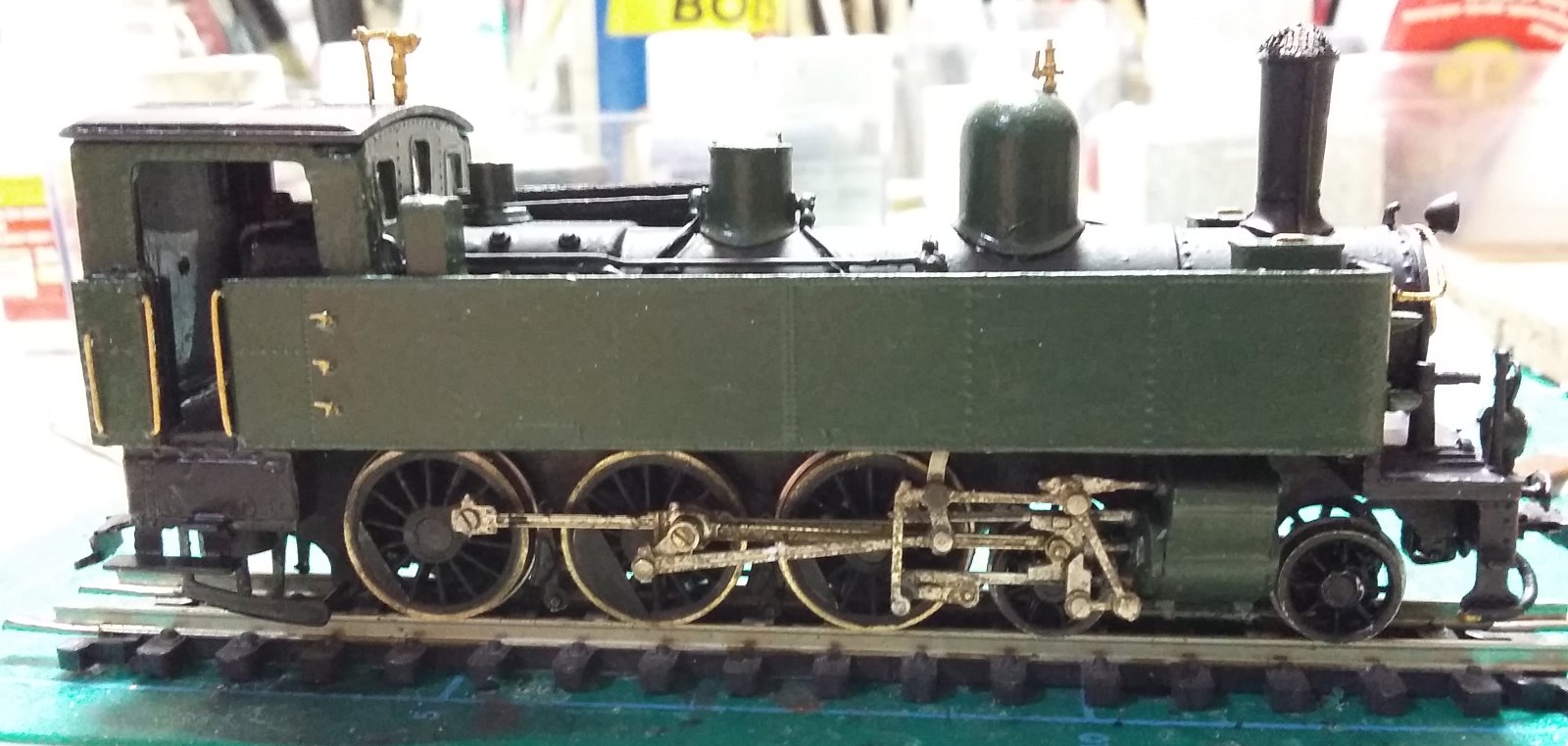

Messagepar bernardhenri » 27 04 2019 à 00:55
En service!

Messagepar YVES » 27 04 2019 à 14:45
Belle machine, beau convoi, beau réseau !
