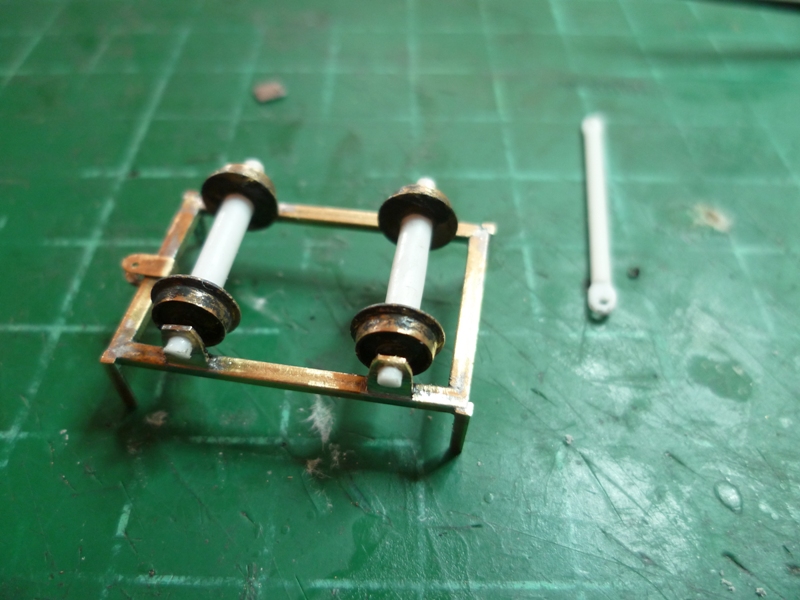

Une draisine c'est bien deux ces mieux certes .................. mais avec un lorry c'est encore mieux !
En attendant la sortie de celui de Marcel je m'en suis concocté un tout droit sorti de mon imagination :prrrt: tot p'tit et tout mignon :B3

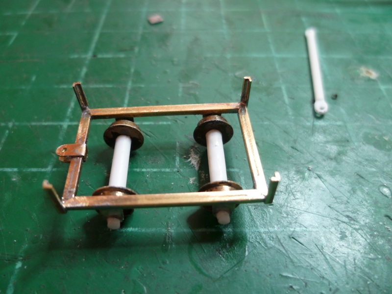

13 soudures plus tard ...............
Pour les essais je l'ai équipé de roues "Caramel" rescapées de la motorisation de la draisine "Markling" un peu trop grosses a mon goût. #B5

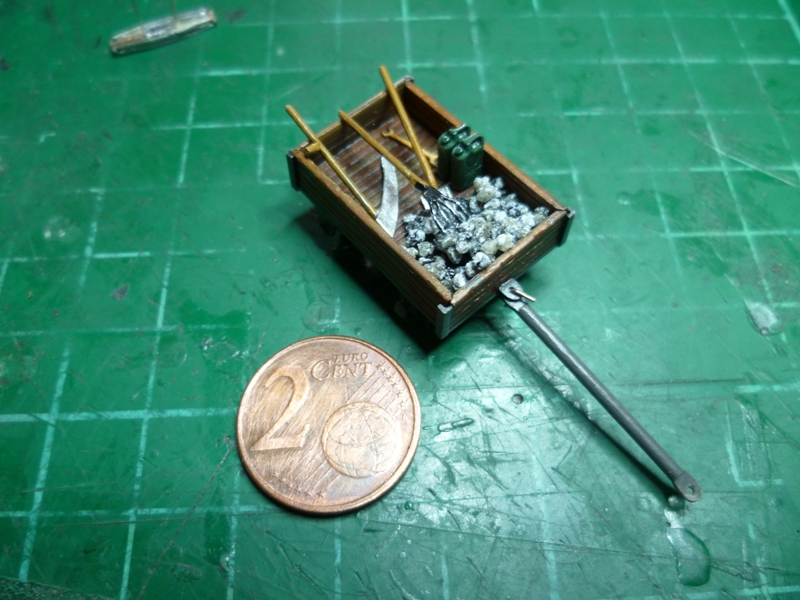

Désolé pour l’absence de la pièce de 2 centimes d'euros elle recouvrait le lorry :H2

Beyer-Garrat a écrit:Désolé pour l’absence de la pièce de 2 centimes d'euros elle recouvrait le lorry :H2
Il y avait la solution de poser le lorry sur un réglet #B5
Bon là c'est subtile...les carreaux sur le tapis de coupe doivent faire 10mm?
Le profilé plastique passe au travers des roues ou est ce un tube dans lequel un second profilé est glissé? :D3
Re: Exclusivité PME Montage Draisine M.Jolly Modelisme [Hom]
Messagepar Sixtifs » 22 04 2014 à 12:33
les roues du Caramel sont faites avec un moignon d'axe (env 1mm de diamètre).
Ces moignons sont glissés dans un tube en plastique qui sert d'axe à l'essieu.
Le squelette du lorry est fin !
Cela me donne envie d'en faire un aussi en guise de récréation.

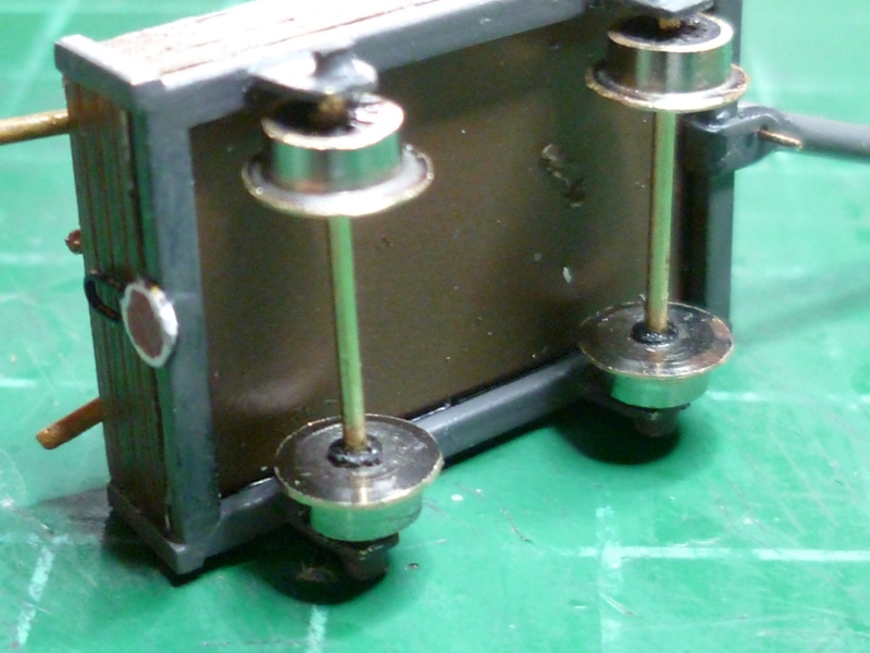

Messagepar Beyer-Garrat » 22 04 2014 à 12:59
Tout a fait ,cela s'explique par le fait que ces petits engins captent le courant par l'axe des roues (non isolées)
évitant encrassement et frottements des lamelles.Je les ai remplacé par des roues classiques amincies.
Les paliers sont percés a 0,5 avec un léger fraisage a 0,9 qui donne un excellent roulement.
Les boites d'essieux sont en profilés CP.
L'engin mesure 15x20mm

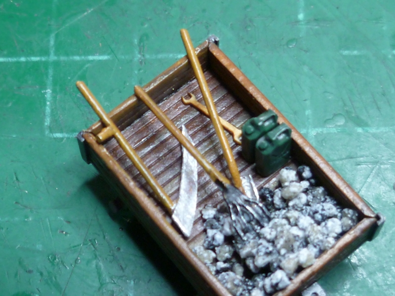

Messagepar Beyer-Garrat » 22 04 2014 à 13:21
Quelques morceaux de cp rainurés, un peu de peinture, quelques accessoires dont certains fait maison avec des chutes de laiton (outils) et roulez jeunesse :H1

Messagepar Sixtifs » 22 04 2014 à 14:30
Joli !
Et nous sommes rassurés par le retour de la pièce de deux centimes ;)

Messagepar Beyer-Garrat » 22 04 2014 à 21:32
Meuh non faut pas C7
Jerrycans Thèque (Hauler),clef plate en lasercut excellent produit Vector (US) Signalisation fin
de convoi ABE :maitre:
Avé les roues définitives
