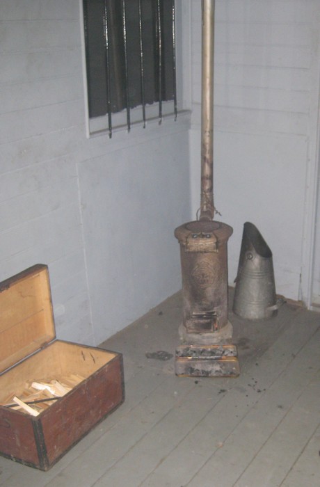

Je me suis penché sur le poêle, pour les prochaines voitures, il est installé du coté banquette ,il semble être au niveau de la 6ème fenêtre parfaitement au milieu de la voiture .
Ce qui nécessite sur le kit Géco une modif de la banquette avant son montage ,en fait la scinder en deux parties distincte. :maitre:

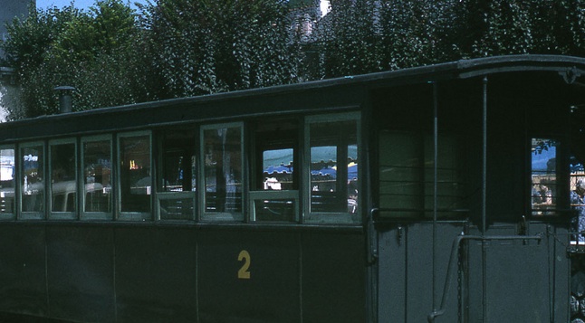

En observant la photo sur le site de JHM0284, on peut voir que le poêle était installé du côté des banquettes "transversales" :idea: , comme le montrent les dossiers "hauts" qui touchent les trumeaux entre fenêtres et, surtout, les deux fenêtres sur la plateforme de ce côté là (et, à l'opposé de la porte, une seule fenêtre côté "banquette longitudinale") :
Le poële avait donc été installé en en enlevant au moins une (voire les deux ?) banquette(s) du "compartiment" n°3 en partant de la gauche, disposition visible aussi sur la deuxième photo de la page 9 (n°40 en gare de Tulle) et aussi en page 5 (la même, devenue B40, en gare d'Argentat).

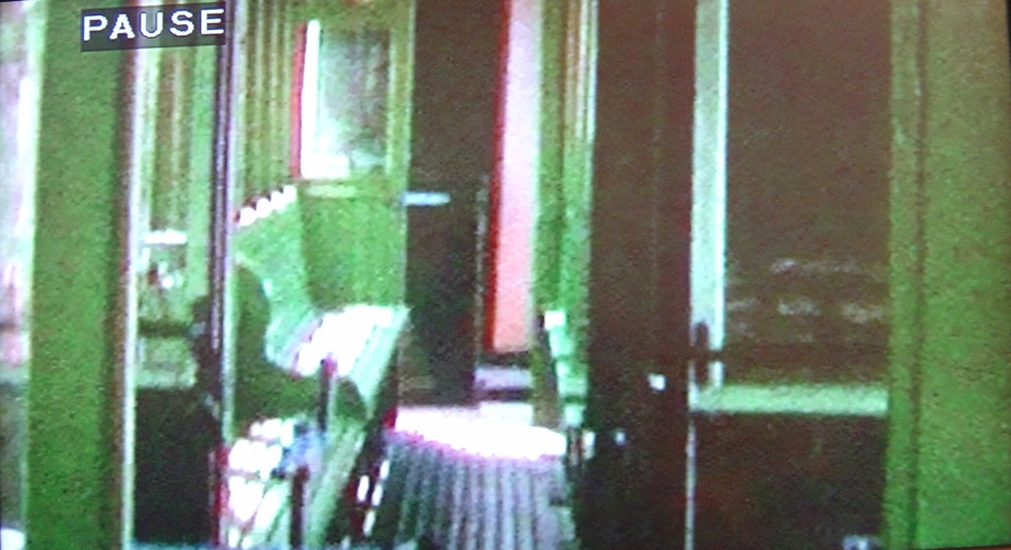

Dans la fugitive séquence dans le film de J.Monternier dont j'ai parlé plus haut, on voit la banquette "longitudinale" intacte sur toute sa longueur, avec simplement son accoudoir transversal au milieu : ;)
Admirez au passage la belle couleur verte des parois intérieures et des banquettes - apparemment "exagérée" par le film utilisé par l'auteur (Fujicolor ?) - identique à celle des encadrements de fenêtre extérieurs... :mrgreen:
Voilà Cyril (et Beyer-Garrat pour le volet "Gecomodel"), la balle est dans votre camp... :B3

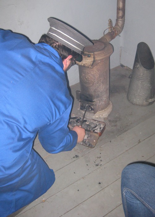

est-ce que c'était un poelle à bois ou à charbon dans ces ouagons ?
moutons
scoot
Persifleur agitateur
Messages: 4371
Localisation: paris
Re: Hom Kits laiton , micro-modeling et micro-peinture (2)
Messagepar Sixtifs » 08 04 2013 à 22:32
Bois ou charbon ?
Selon arrivage, ce genre de poêle est assez polyvalent.
Le charbon "tient" plus longtemps.

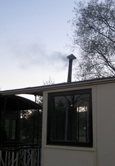

le poele à bois, la caravane passe ... C7 :rod_mdr2
fourgon de la SNCV, et Locotram à l'entretien du foyer .. theu .. theu ... theu ... D9
indispensable, le fumigène si circulation en hiver ... C7

Intéressante la manœuvre de dissimulation grâce a l'écran de fumée :rod_mdr2 :rod_mdr2 :rod_mdr2
Messages: 24351
Messagepar La Mouette » 10 04 2013 à 11:31
Comme sur les chars d'assaut, on injecte du mazout froid dans le conduit d'échappement sans doute !! :H1

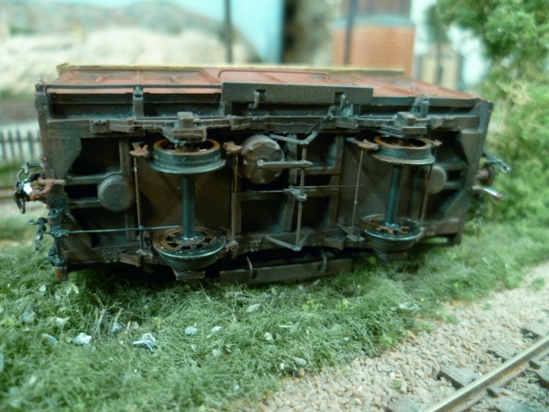

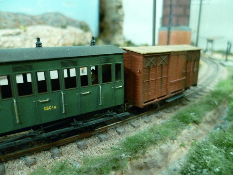

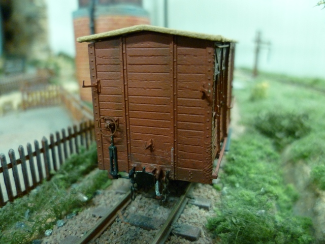

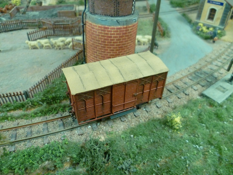

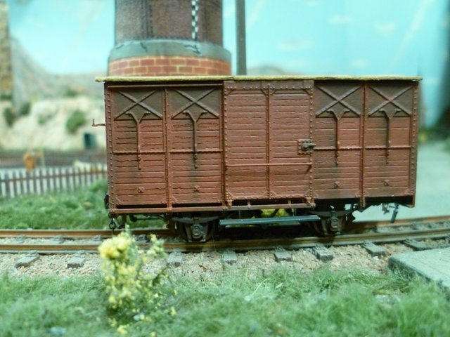

Bien qu'adepte du laiton :B3 de temps en temps je monte un kit TDA histoire de comparer Je me suis donc amusé avec un couvert Kifv ,que de progrès en finesse et détails depuis les premières réalisations SE de cet artisan !
Néanmoins a mon avis on atteint là les limites de la résine ,moulé très fin,les rails de porte et supports de caisse ajourés restent fragile .Pas mal de soudures fines aussi avec la reproduction complète de la timonerie de frein et les attelages a boucles .
J'ai choisi une livrée début touristique "années 70" ou les quelques wagons survivants avait été repeint complétement en un brun UIC, sans marquages , après réfection
de la toiture (pose d'un nouveau revêtement brun clair).
Les ferrures réapparaissant en plus sombre sur de nombreuses photos d'époques ,j'ai pré-ombré le modèle avec un brun pur (ferrures,volets)en utilisant un aéro en 0,2 (mieux vaut ne pas avoir la tremblote :H1 )
le reste est ensuite peint en éclaircissant progressivement la teinte de base a l'aide de blanc et de rouge.Le châssis est peint en gris foncé avec un léger voile de rouille .Les parties métalliques (tampons,timonerie attelages) sont brunies chimiquement ainsi que les axes de roues.
Bien entendu j'ai un peu "bricolé" le modèle de base, re-gravure complète, modification du tampon central en laissant un ergo sur la partie supérieure pour le transformer
en attelage Hom (les boucles et autres dispositif défigurant par trop ce modèle) , pose des chaines de sécurité et enfin pose d'un "feutre" sur le toit, en fait des bandes découpées parallèles de non tissé fin
(serviette papier) délitées en une épaisseur de quelques millième et encollé ensuite en place avec un mélange colle blanche et eau H4
Un léger pré-ombrage sur le joints et un vieillissement toujours a l'aéro, suivi d'une patiné très très légère à la terre a décor évite la monotonie du "trop récent" D9

Beyer-Garrat a écrit:(...) Pas mal de soudures fines avec la tringlerie de frein et les attelages...
Plus d'une fois je me suis demandé si Cyril, lorsqu'il conçoit certains assemblages (et notamment ces tringleries de frein, les attelages je ne les ai même pas montés... :oups2: ) sur son ordinateur, se souvient que la réalisation se fera au 1/87 #A8 et pas au 1/43,5... :H1
