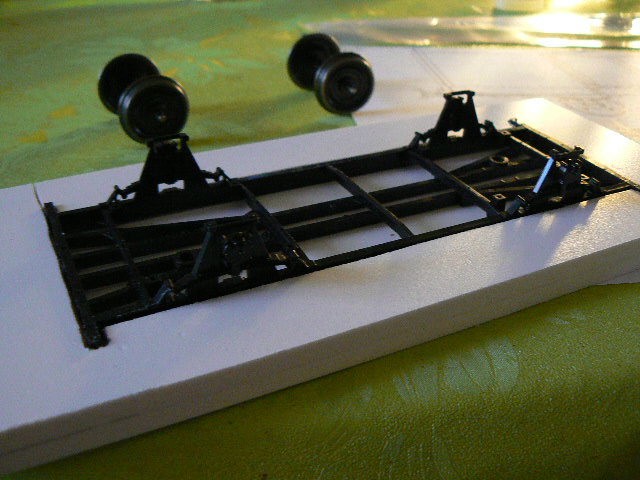

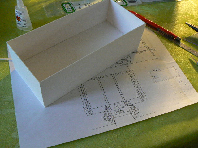

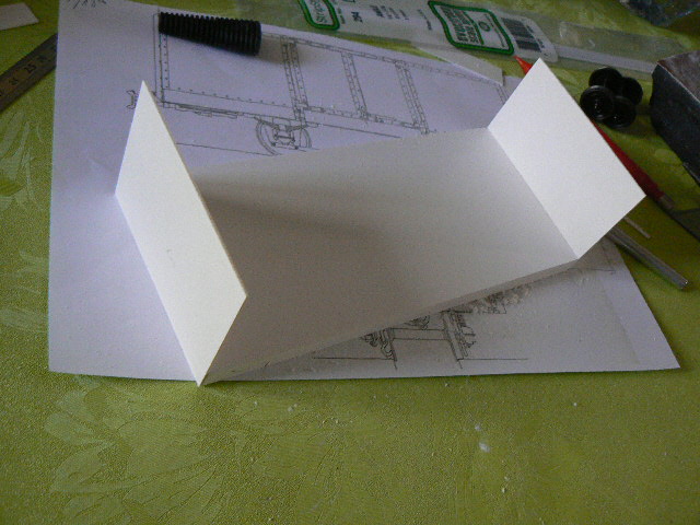

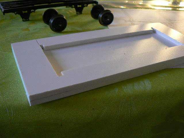

BONJOUR A TOUS :F5
Suite a une visite a l'expo de walferdange ( salut malletslm) encore un bon cru! J'ai trouvé une base de wagon chez addie modele pour 6euros 2 essieux pour 9.50euro et me voila avec une base de wagon en "0" reste a faire des palliers.
Par dessus un chassis en 2 couches de pvc expansé de 5mm épaisseur avec 1 couche découpée pour noyer le chassis du wagon , au dessus une caisse en plasticarte de 1mm épaisseur avec des cornières en evergreen(3.75euro au luxembourg sur le site de l'expo ) me voila presque en possession d' un wagon decauville pour moins de 20euros manque les rivets surement des têtes d'épingles de couturière .Voici quelques photos pour illustrer la fabrication

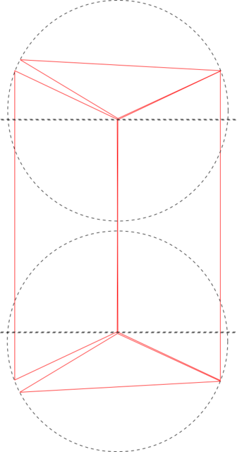

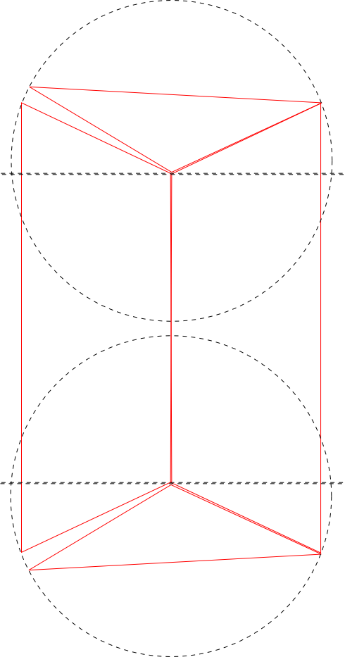

cloclo57 a écrit:J'admire l'appeva, son cadre et la volonté de ses bénévoles rien qu'a voir le site on a tout compris de la PASSION. Attention je ne fais pas de comparaison et il y a des lieux comme cela ou l'on s'y sent bien quand au matériel, un vrai musée a visiter et a revisiter sans modération mais quand a reproduire ce wagon surtout les pointes de diamant je n'y arriverai jamais .....trop compliqué.Mais quelle belle collection!
Yes you can !
voila le principe du tracé si on veut éviter l'emboutissage :
Les dimensions et proportions sont à ajuster au cas à reproduire.
La largeur du panneau en forme est égale au grand côté des triangles.
la pointe libre du triangle et les deux pointes des trapèzes sont sur le même cercle.
Traçage, découpe, pliage, collage et zou.
Matériau : carte plastique fine, bristol, ou tôle fine.
Avec de la tôle récupérée d'une boite métallique de boisson, c'est "yes you cannette"
Et ne dis pas non, après tous les rivets de ta loco, tu peux E2

Epaté ( de campagne ou de foie) je suis.Je me demandai comment on pouvait reproduire ce genre de forme super :ipb-251 :ipb-251
Je garde precieusement votre astuce . Genial :ipb-251 MERCI Sixtifs.
