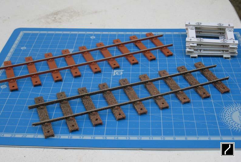

Messagepar IPCS » 03 10 2011 à 09:25
Mon choix est simple, elles seront en ...carton !
mais je souhaiterai réaliser une voie plausible d'où ma demande de dimensions.
Pour le moment, j'ai réalisé ceci !
