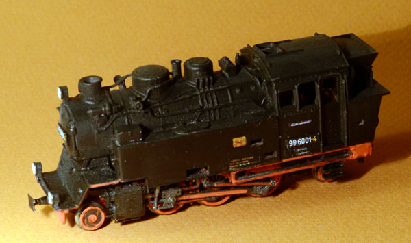

En parallèle avec les travaux sur mon Billard A80D1, je me suis remis à ma 99 6001 Shapeways-Tillig, qui n'avait ni plaques d'immatriculation, ni inscriptions.
J'ai essayé de réaliser des inscriptions en décals à partir d'une photo de profil de la vraie, en réécrivant (avec photoshop) sur la photo mise à l'échelle pour obtenir des inscriptions plus nettes. J'ai ainsi obtenu une très belle planche d'inscriptions, que je vous montrerai peut-être un autre jour (je n'ai pas le fichier sous la main).
Le problème est que je ne dispose pas d'encre blanche et que je ne suis pas prêt à faire toutes les manips pour en équiper mon imprimante. J'ai tenté d'imprimer les inscriptions en "transparent sur noir", sur une feuille de décal transparente. Mon idée était de peindre les zones à recouvrir pas les décals en blanc. Mais le noir a bavé sur le transparent, rendant invisibles mes inscriptions "Deutsche Reichsbahn", "BW Wernigerode"...
Je n'ai pu appliquer cette technique que pour les panneaux jaunes "Eau non potable" et les inscriptions illisibles apposées caisses à eau après avoir passé du vernis brillant sur celles-ci, mais j'aurais mieux fait de les redessiner plus nettement. D'ailleurs, la brillance du film a résisté à deux couches de vernis mat!
Pour les flancs de cabine, j'ai préféré imprimer le numéro sur du papier photo et le coller, après avoir noirci les tranches. Quant aux autres inscriptions, je les ai juste suggérées par des traits de peinture blanche, affinés par grattage au cutter.
Bon, elle a quand même l'air moins triste, non?... Même si la photo rapprochée est un peu cruelle, malgré le léger "flou artistique"...

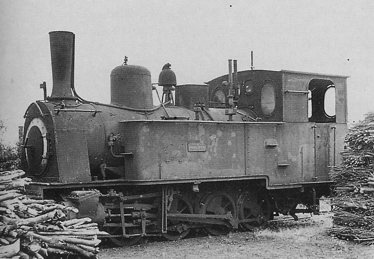

Petit travail hier soir. Il y a longtemps que je veux modéliser cette machine du Cambrésis (Jung 1907) :
Photo M. Riffault, collection JL. Rochaix
J'avais réservé un châssis Berliner, puis plus récemment un châssis Tillig pour cette loco.

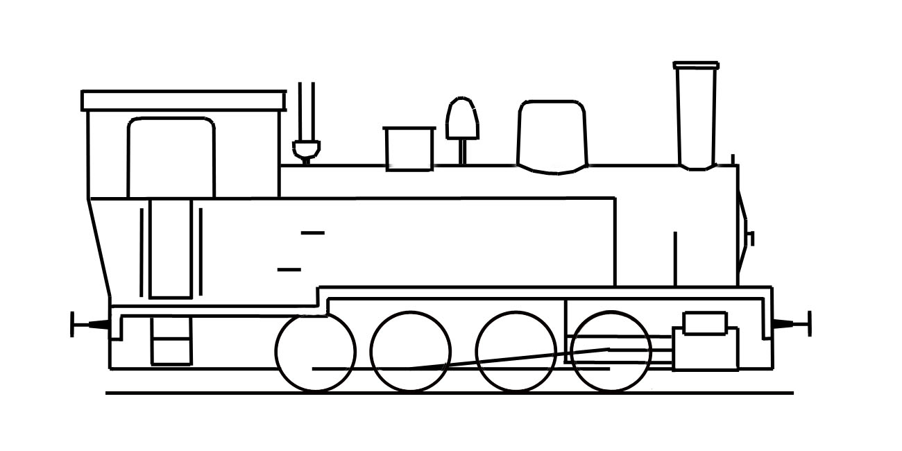

Mais depuis quelques jours, j'ai envie d'utiliser ce châssis Tillig pour mon futur locotracteur 51 CP. De plus, j'avais un doute sur la possibilité de faire tenir la mécanique Tillig dans la Jung.
Pour en avoir le cœur net, j'ai pondu une ébauche de plan à partir des deux photos existantes. J'ai utilisé une méthode tordue et bidulique, pour tout dire tyrphonesque, dont je ne garantis pas la rigueur absolue, mais qui donne un résultat a priori pas trop mauvais (à l'exception du tablier trop épais).
Les proportions doivent être à peu près bonnes. Par contre, en l'absence de la moindre cote, je ne peux pas garantir l'échelle exacte. Résultat, si l'empattement du châssis Tillig, bien qu'un peu trop grand, pourrait convenir, le moteur ne peut absolument pas tenir dans la chaudière, à moins de la surélever de 3mm.
Donc, plus de dilemme, le châssis Tillig ira sous la caisse du locotracteur CP. Quant à ma Jung, je remets son projet dans les tiroirs pour l'instant. Mais il en ressortira un jour, si le Grand Modéliste me prête vie.

Je me pose aussi la question de l'équivalent allemand. Il y a de fortes chances que les deux 040T du Cambrésis aient été achetées sur catalogue. Il faudrait creuser de ce côté-là.
Ce qui me plait dans cette machine, outre son origine étrangère, c'est la livrée de guerre, avec rond blanc sur la porte de b.a.f. et bandes blanches à l'arrière, qu'elle portait encore en 1955! Mais elle devait être H.S. à cette époque.

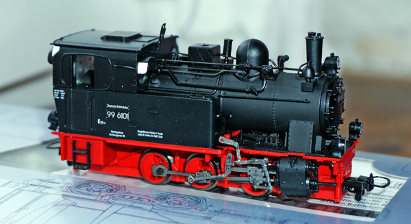

Messagepar Tyrphon » 20 12 2014 à 13:17
Je viens enfin de recevoir ma 99 6101 Tillig, commandée chez Modellbahn Voigt.
Bonne maison, prix raisonnables et port gratuit. #B6
Il n'y a pas à dire, c'est une grosse bête, qui ne correspond à rien de connu en France, et serait passée au travers de la voie de bien des réseaux!
Dommage que je soie actuellement dans le fond de la Creuse, et que je ne puisse pas la prendre en photo à côté d'une 030T bien de chez nous, pour que tout le monde puisse apprécier le contraste.
Notons aussi un empattement important, bien qu'il laisse subsister d'énormes porte-à-faux, et de toutes petites roulettes!
Ces deux prototypes, étudiés pour les CF de campagne allemands à la fin de la guerre 14-18, ne sont manifestement pas prévus pour rouler vite.
Je répète une fois de plus que ces 99 6101 et 6102 ne peuvent servir à reproduire que... les 99 6101 et 6102! :mrgreen:
