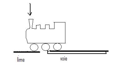

Je profite de ce fil car tonton nous présentait la Corpet. J'en ai une aussi. Je dois bien l'avouer, ma qualité de fabrication est loin d'arriver à la cheville de celle de tonton. Mais je l'ai fait et j'en suis heureux. Je reviens sur le chassis Tillig. Tonton a raison, il fait bien de signaler la qualité médiocre de la prise de courant de ce chassis. Si les fines lames s'appuient bien contre l'essieu avant, il n'en reste pas moins que ça pêche à ce niveau. J'ai retourné le problème dans tous les sens pour résoudre cet inconvénient. Et je suis arrivé à une solution plus qu'acceptable mais il faudrait voir dans le temps. Voici ce que j'ai fait. Après le retrait du carter de protection qui contient les freins, j'ai utilisé un très fin cutter pour plier la patte de prise de courant et la ramener sur le boudin pour l'épouser au mieux. Cette patte, en effet, débordait un peu. Et ça marche. Le ralenti en est superbe, plus de roulement saccadé. Heureux, je suis. Autre point noir de ces essieux, les boudins sont trop proéminents. Et lors du passage sur une éclisses isolantes, du fait de la mauvaise prise par l'essieu avant, l'essieu arrière grimpait sur l'éclisse à cause de son boudin trop important et plantait un chou. J'ai donc réduit ce boudin.
Plus de souci ! Ça roule, ma poule !
Messagepar Storm » 02 05 2008 à 19:59
Comment as tu fais pour réduire le boudin de roue? Avec un tour ou un bricolo plus abordable ?
Messages: 23960
Messagepar Zébu » 02 05 2008 à 21:59
J'oserais jamais le dire, mais tant pis !
J'ai retiré la peau du boudin !
C7
Non, sérieusement, bricole beaucoup plus abordable mais faut du temps.
J'installe la loco sur un coupon de voie alimenté. Je place le premier essieu au bords du coupon et je maintiens la bête dans cette position. Hop, transfo à donf ! Je glisse une lime par dessous et j'appuie juste au niveau de celle-ci.
Au tour, ça irait plus vite mais je n'en ai pas. Enlever l'essieu et donc le désolidariser de l'embiellage pour le fixer sur un mandrin de foreuse, très peu pour moi, je n'avais pas envie de fausser l'axe.
Mais un petit croquis sera plus explicite :
Et puis, faut pas reprendre beaucoup.

Pondichery a écrit:de voie alimenté. Je place le premier essieu au bords du coupon et je maintiens la bête dans cette position. Hop, transfo à donf ! Je glisse une lime par dessous et j'appuie juste au niveau de celle-ci.
très bonne méthode #B6

à la place de la lime, on peut mettre une mini-meule à grain fin ou très fin (sur la mini-perceuse bien sur).
Comme le grain est plus fin que celui d'une lime, l'effort exercé sur l'essieu est plus faible, ainsi que l'échauffement.
Autre recommandation, un coup d'aspirateur avec moteur à fond et petite buse en cours de meulage, pour éviter que limaille et grains de meule ne viennent se loger dans le mécanisme.
Comment ? il faut quatre mains pour faire cela ? :roll:
