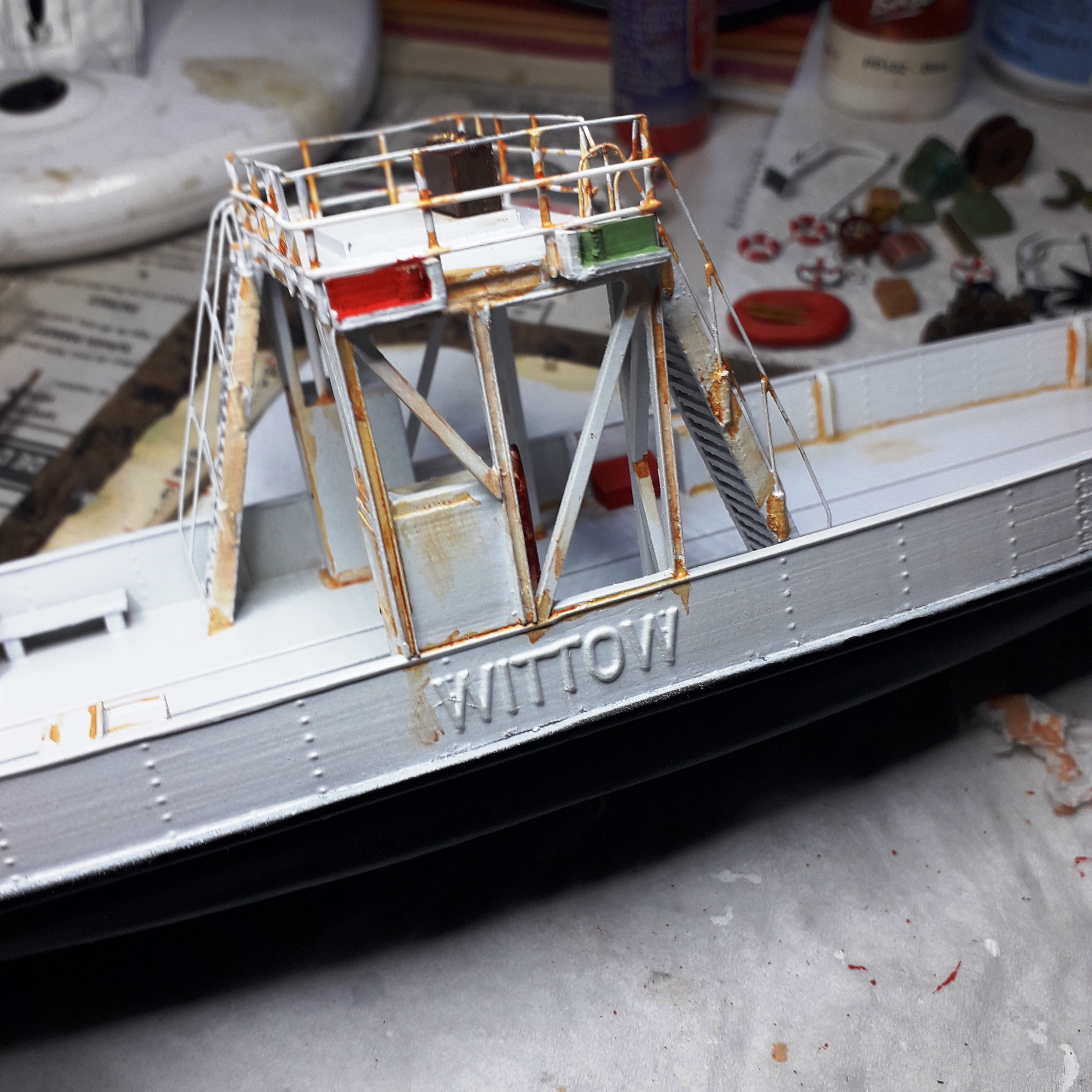

Sacré challenge que je me suis collé avec la patine de ce ferry comment être réaliste sans tomber dans un épavisme forcené sur une grande structure :F9
Déjà passage obligé chez mon dealer préféré pour plusieurs pot de lavis dans les rouges orangé avec quelques pinceaux a un et deux poils et des brosses pour le pont :H1
A Oleron j'avais réalisé pas mal de photos du chantier naval a coté de la maison ,la forte odeur des peintures marines ,du calfat et la rouille ou plutôt l'oxydation
qui apparaissait partout ou l'eau de mer avait séjourné même après peinture.
Je me suis lancé en procédant par petites touches et mélanges premier jet qui bien entendu va petit a petit se modifier au fil des jours. :maitre:
A suivre........

Messagepar Beyer-Garrat » 02 03 2021 à 08:35
Vi vi je connais ce set Pascal #B6 Merci à tous pour vos encouragements :maitre:
Après réflexion j'ai délavé un peu cette première patine à l'aide d'essence F appliqué avec un pinceau brosse doux
réservé à l'origine pour le maquillage (Celui qui est coupé en biais pour appliquer le fard a paupières)
Vous devriez le repérer facilement dans la trousse de maquillage de madame :rod_mdr2
Si madame n'est pas d'accord vous avez toujours la possibilité d'acheter un set de pinceaux à huile chez ACTION :H1
Le résultat donne un effet rouillé moins coloré mais bien présent. :B3

Super :ok les feux rouge et vert ... faut y penser E2 E2

Messagepar Beyer-Garrat » 03 03 2021 à 11:59
Pas de photos je progresse doucement l'avis noir des rivets présents le long de la coque et il y en a ! D9
Début du vieillissement du pont avec la technique de l'éponge (un morceau de mousse ) que l'on tapote
légèrement ce qui donne une surface en théorie sans traces de pinceau. :C3

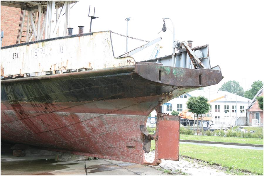

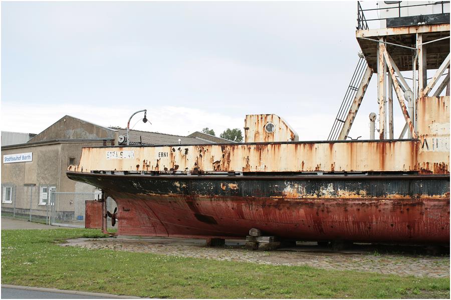

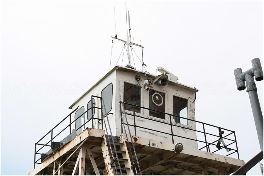

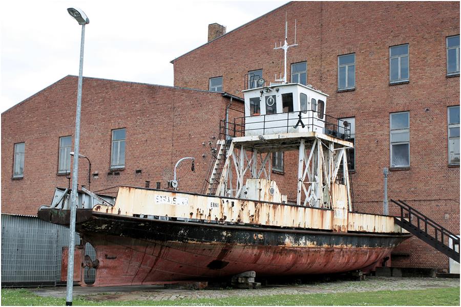

Quelques photos de la bête au musée Technikmuseum à Barth au nord de l’Allemagne.

Ce bac est là depuis pas mal de temps, et ne bénéficie pas d'un entretien suivi.
Je me souviens des bacs de l'île de Ré, du temps où le continent n'y était pas relié par un pont. Ou l'inverse...
En 1987/88, à la fin de leur carrière, l'entretien était centré sur la mécanique, la Régie Départementale des Passages d'Eau n'ayant plus les reins assez solides pour assurer la totalité des frais.
Malgré cela, les bacs ne présentaient pas de longues draperies de rouille, simplement quelques points et quelques petites coulures au droit des jonctions de tôle en creux qui retenaient l'eau de mer.
