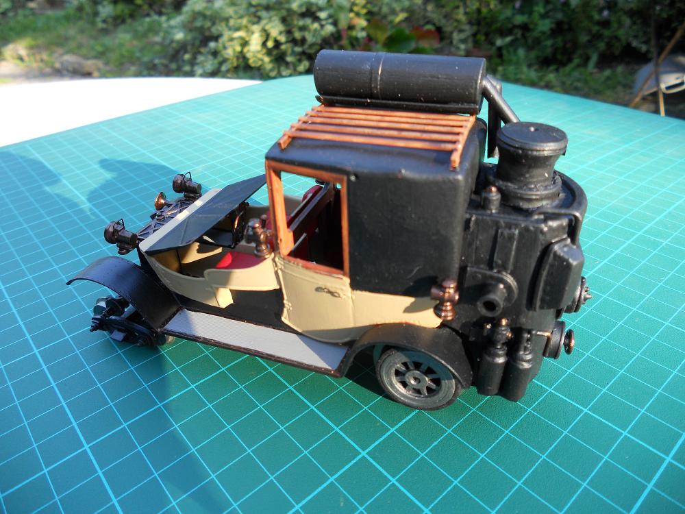

Messagepar pelican » 19 02 2015 à 09:50
la voiture jaune :
super bonne idée :ipb-251
peut être retirer la roue de secours ??? :rod_siflet
Re: machintruc au 1/43 (1/48) en voie de 16,5.....
Messagepar Buffalo Bill » 19 02 2015 à 13:46
Et il va même rester de la place à l'arrière pour caser le Gazogègène... ;)
Messagepar ptitrain » 19 02 2015 à 16:36
T'es sur que ce soit un gazogene ? Pas plutôt un alambic vu la provenance ? :(
Sinon oui, pourquoi pas ;)
Par contre pas facile avec le cul en pointe de la 5hp...
J'ai emprunté le gazo à Gaston pour voir :rod_siflet
En fait, entre temps j'avais plutôt revu ma copie vers ceci, mais en planches de bois d'arbre :C6

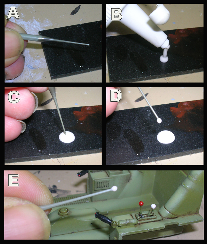

Messagepar ptitrain » 19 02 2015 à 18:33
Question pour Buffalo : j'ai vu que tu faisais tes rivets a la seringue
Colle a bois dans la seringue ? :F9
Messagepar Buffalo Bill » 19 02 2015 à 20:22
Yes ! colle à bois prise rapide +talc..... chercher le bon dosage progressivement... faut que ça fasse la petite perle et quelle ne s'étale pas au séchage. Après c'est un coup d'main à prendre pour être régulier dans la pose.

Messagepar ptitrain » 19 02 2015 à 20:51
Merci pour ta reponse :maitre:
je faisais des "boules" de leviers de commandes avec de la colle a bois rapide, mais je viens de voir et donc d'apprendre que j'aurais pu rajouter du talc #B6
Petit tuto en image de.... l'époque :rod_siflet
Messagepar Buffalo Bill » 19 02 2015 à 21:59
Les boules de leviers en fil étiré je les fait tout simplement par rétraction à la chaleur du briquet.
Messagepar ptitrain » 19 02 2015 à 23:37
Avec le briquet ça fait plutôt des 1/2 sphères, donc.... des rivets
on tourne en rond H6
