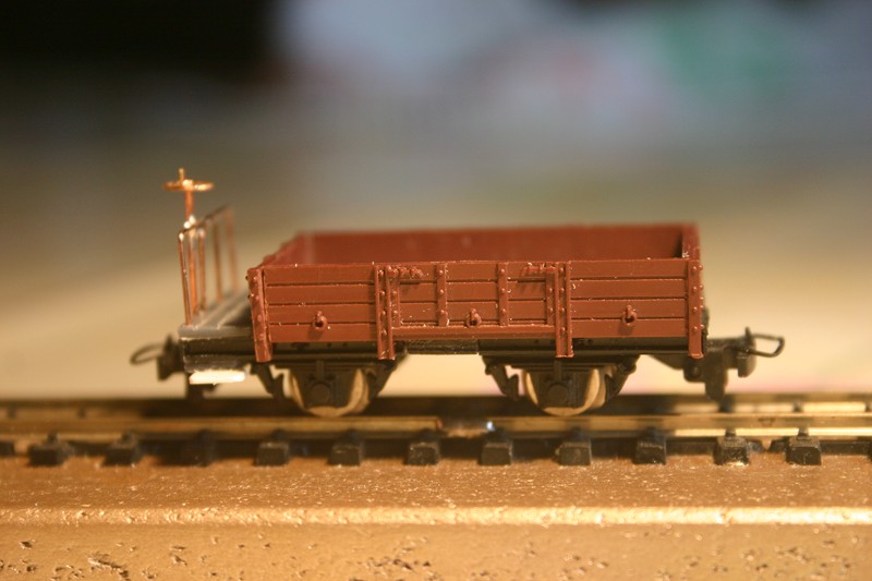

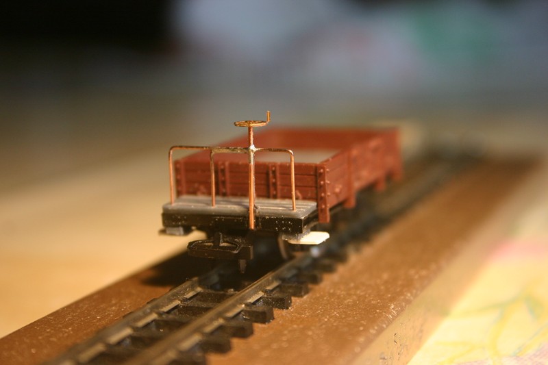

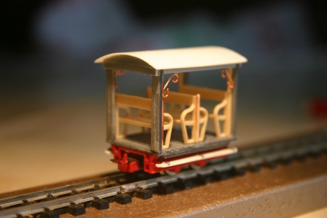

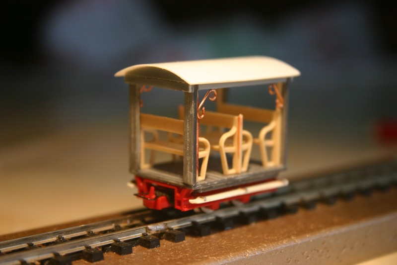

Bonjour à tous !
Il y aura bien un moteur sous le capot du sous-marin marin, mais pas de trou de manivelle, il coulerait :prrrt: :prrrt:

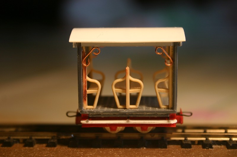

Quelques petits travaux entre deux œufs en chocolat sur les bogies et l'ébauche d'un moteur ( Empilage de pièces de PS de récup- divers )
Ci joint quelques photos des travaux ( Pas de photos des œufs en chocolat , il n'y en a plus ! ) ;) ;)
Bonne soirée à tous ! #B4 #B4 :D5 :D5

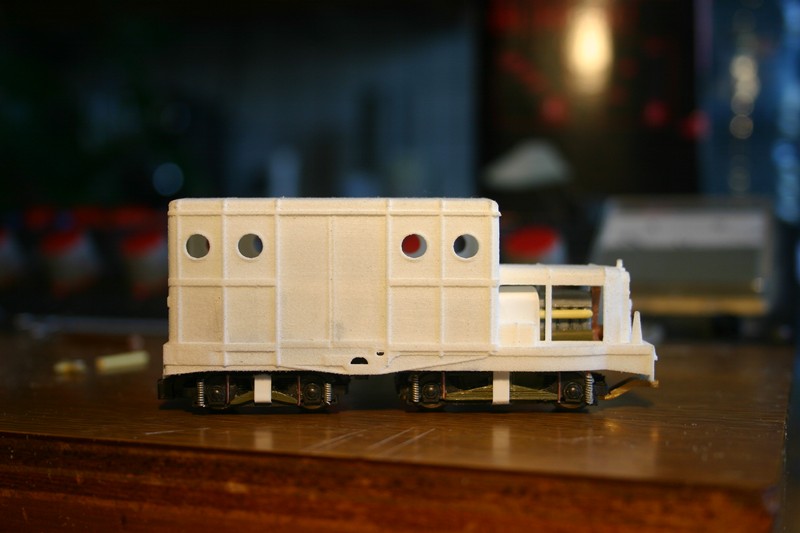

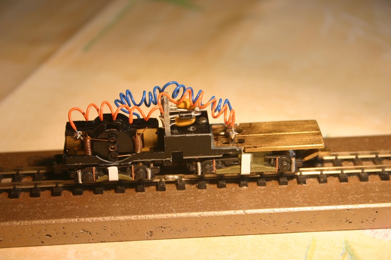

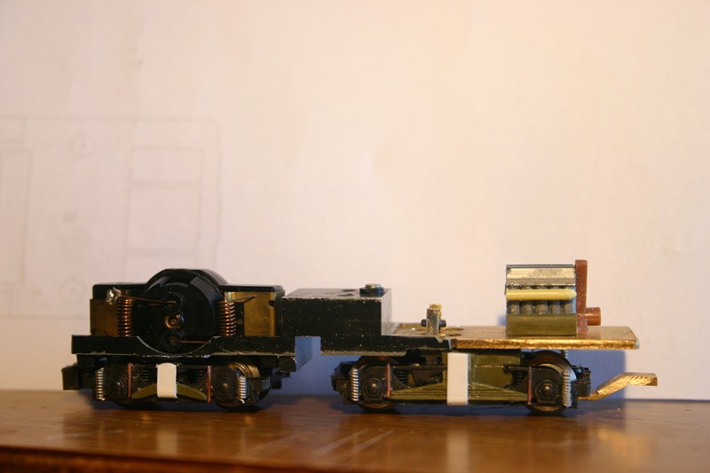

Bonjour à tous !
Après une longue pose, je me suis décidé à reprendre le montage de la bête de Calvi !
J'ai fait un câblage vite fait pour enfin la voire rouler ! Et là : :C2 :C2 H4 H4 Elle file comme un TGV
en se dandinant et le ralentis n'est pas stable ! C'est la misère et je vais devoir la remotoriser !
En attendant, j'ai fait un tour dans mes reliques et je suis parti sur un petit délire :prrrt: avec des pièces
Jouef de récup- et un autre remontage d'un plat Eggerbahn avec des tranches de châssis rallongées par des
pièces en PS de toutes sortes et une passerelle pour le serre freins ! Il ne reste plus qu'a peindre tout cela !
Ci joint quelques photos !

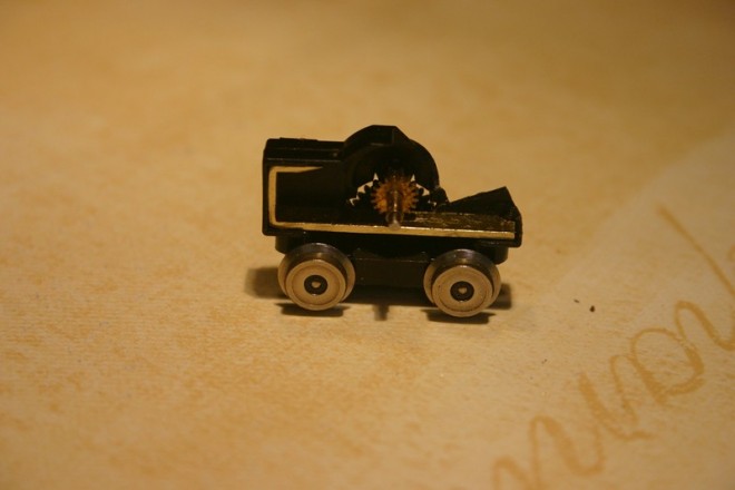

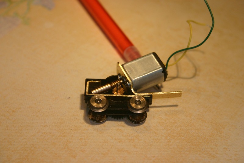

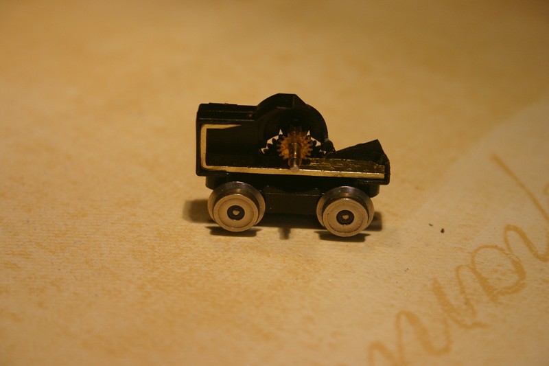

Bonjour à tous !

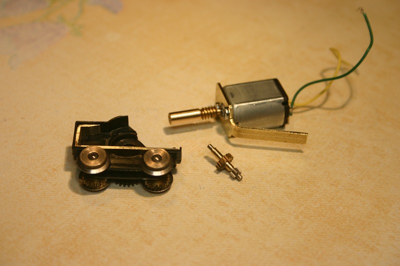

Comme il faut battre le fer quand il est chaud , j'ai donc pris les mesures radicales qui s'imposent :E1
Un petit tour dans mes boites à " Brole " ( Moi, je dis mon petit b----l ) pour en ressortir un petit moteur
provenant d'un lecteur de CD ( Il a l'air d'encaisser le 12 V ) Une vis sans fin et son petit pignon ( que j'avais
acheté chez Mougel il y a très longtemps ) ;) Suite des opérations, démontage complet du moteur Lima
pour ne conserver que l'axe du rotor :C3 Comme l'axe des deux moteurs fait 1.5 mm de diamètre et celui
des nouveaux pignons fait deux :F9 j'ai donc tourné deux bagues en laiton . Celle du moteur finissant en
volant, qui vu son faible diamètre n'aura pas beaucoup d’inertie ( Le stator de l'ex moteur Lima faisant
seulement quatre mm de large !) La carcasse de l'ex moteur a été coupée " Charcutée serait le mot exacte"
car la matière plastique se scie très mal et une lime ne mord pas :C2
Le nouveau support moteur en laiton remplace une partie de l'ancien stator ! Yapuka continuer et la Bête
ira moins vite ( Dû moins je l'espère ) L'ajustement du moteur avec le pignon tangentiel ne va pas être
coton à réaliser C7

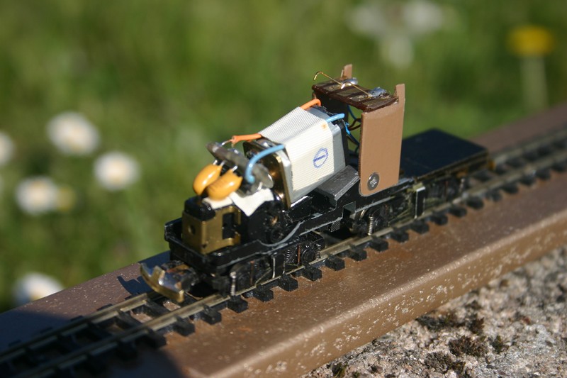

Bonjour à tous !

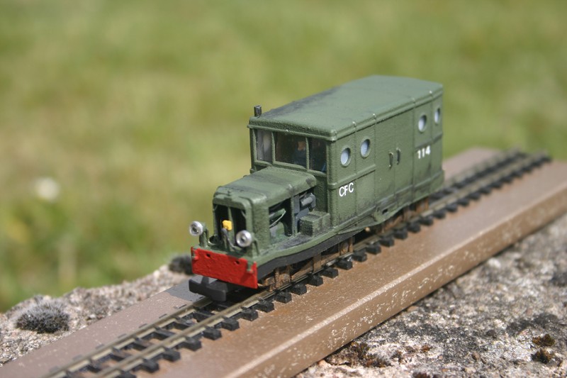

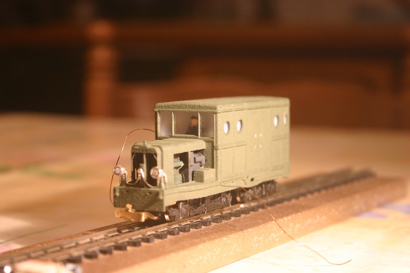

Ces jours derniers,j'ai réveillé la bête "de Calvi" ;) Équipée de son nouveau moteur fortement démultiplié
, elle a un super ralentis ( même sous 12 V, elle est toujours au ralentis ) H4
Vu l'état de surface "du morceau de sucre" et la matière impossible à limer et à poncer,elle sera bonne pour
manœuvrer au ralentis et à regarder de loin dans la peine-ombre C7 J'arrête les frais ! #B7
Le mois dernier, j'étais tenté par l'achat d'une caisse de 030 Decauville de même facture(Impression en 3 D)
Mais NON ! mais NON ! le diable ne m'aura plus ! C7 C7 :C1

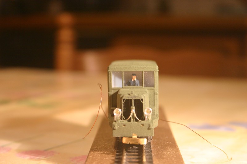

Je l'ai peinte en vert mat Humbrol et j'ai l'impression que la matière boit la peinture ( ça sèche plus vite ) :E1
Elle sera équipée de 4 phares à led HD de 1.8 et d'une lanterne rouge . Un conducteur est déjà installé à son
poste ! ;)
Voici la suite en photos !

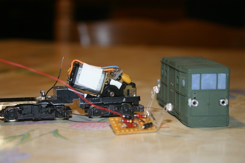

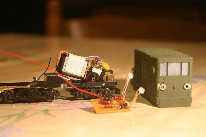

Bonjour à tous !
Non la bête n'est pas morte !
Après une déconvenue avec ce modèle, de gros problèmes de santé et une cataracte des deux yeux: Je l'avais
mise de coté quelques années H4 H4 Maintenant que je revois ce que je fais: Je vais pouvoir la terminer! #B6
Ce sera un loco- à regarder de loin C7

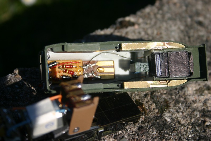

Je poursuis en collant à l'époxy, contre le plafond, le circuit d'alim- des leds qui sera alimenté par deux lames
contacts soudées sur un petit CI fixé en hauteur sur le châssis ( Là où aboutissent tous les fils électriques ) du
moteur et des lames prises de courant !
Il restera quelques détails et la peinture !
Les photos suivront !

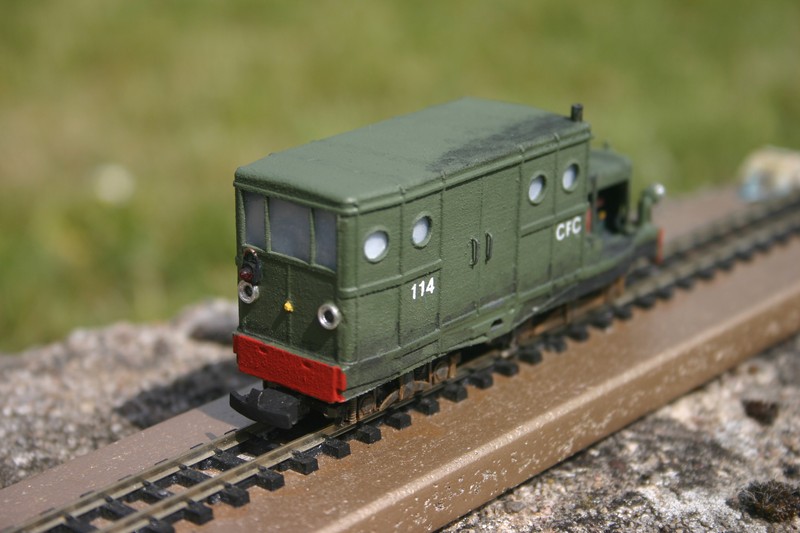

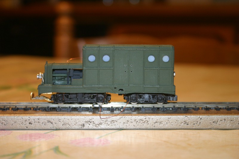

Messagepar jpvapeur54 » 08 05 2020 à 17:47

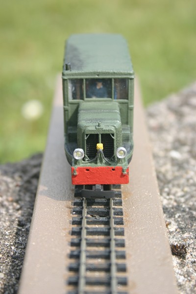

Bonjour à tous !
Petites photos après retouches et marquages ! Le rendu n'est pas terrible ; on voit très bien les grains " Du morceau de sucre " #B7 sur une matière qui se ponce très difficilement H4 !
Comme je l'avais écris précédemment : C'est la première et dernière fois que j'emploie une coque en 3 D !
c'est vraiment un modèle à regarder de loin ! D9
Je vais quand même la terminer cette bête qui n'ira jamais à Calvi !
