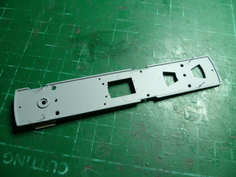

Pour le châssis, c'est pour ça que j'évoquais celui-là (ramené à 12 mm d'écartement, évidemment):
Messages: 14937
Re: Motorisation Brissonneau et Lotz SE ANJOU Atlas (Hom / H
Messagepar Beyer-Garrat » 18 01 2015 à 23:50
Patrick ze rabbit Deludin a écrit:Pour le châssis, c'est pour ça que j'évoquais celui-là (ramené à 12 mm d'écartement, évidemment):
Le principe est bon mais Il est encore trop encombrant à mes yeux ,j'y verrais plus un système comme sur le Dedion ND
avec entrainement en bout de bogie ce qui permet de ne pas percer la caisse au dessus du bogie et de conserver la reproduction de la motorisation.

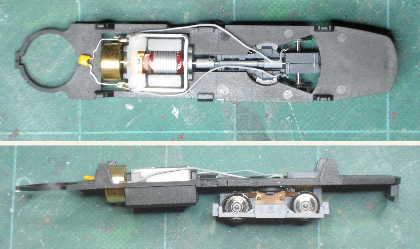

Un chassis en N n'est pas trop loin: V200 Minitrix, empattement bogie 20 mm, roues 6,9mm, en amputant le second bogie.

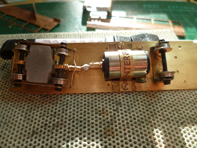

Messagepar Beyer-Garrat » 22 01 2015 à 15:31
J'ai trouvé une solution pour la motorisation, ça va se jouer au dixième mais elle devrait préserver l'intérieur :ipb-251

Je vais faire bondir les puristes mais personnellement j'ai entrepris une transformation "facile" mais pas des plus exacte en HOe: la base est le chassis TM13R de chez Tomytec: 16 mm entre axes, roues de 6 et 84mm entre les bogies, en plus, dans les flancs founis avec le chassis, il y a un jeu a mon gout (KS33) qui est une belle evocation de ceux du schema qui sont egalement reproduits d'origine sur la version Atlas
La tranformation se résumera donc pour moi a installer le chassis moteur sous la caisse

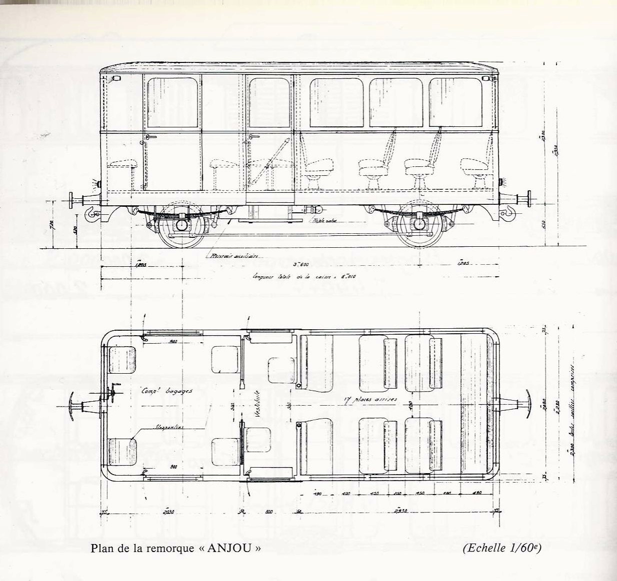

Sinon JP, j'aime bien ta toute première photo: ca donne envie de faire de nouveaux achats comme pour la Coloniale :E1
Aurais tu d'autres clichets ou on voit mieux la remorque ?

Messagepar Beyer-Garrat » 31 01 2015 à 13:14
Je vois avec plaisir que tu as avancé avec le châssis Tomytec #B6
Pour la remorque j'ai encore mieux le plan !
Avant que tu ne te pose la question c'est réalisable :B3 :B3 :B3 :H1 :H1
Pour mon cas petite photo de la version 3.0 du châssis il y en a eu quelques version depuis C7
