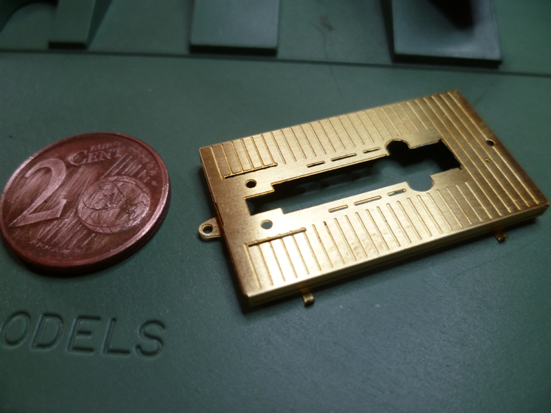

Toute la draisine du moins le proto est en 2/10 ce qui nécessite un certains nombre de précaution lors des manipulations .

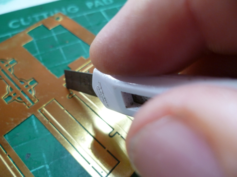

Le dégrappage se fait à l'aide d'un cuter avec une lame neuve
La gravure est excellente (chapeau bas Marcel #B6) très fine les longerons extérieur sont ainsi gravé bien que haut de deux mm et les ouvertures bien dégagées.

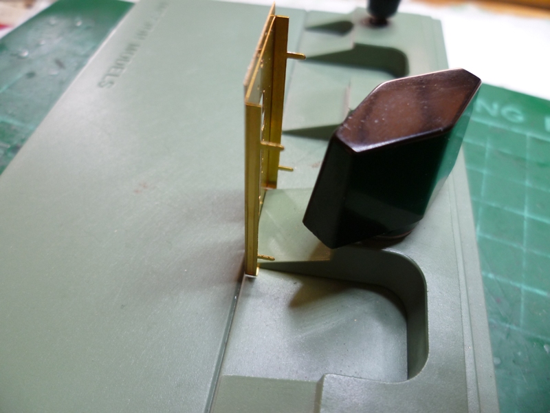

Une plieuse (du commerce ou de réalisation maison) est plus que nécessaire ,elle seule vous garantira des pliages net et d'équerre :maitre: Pour ma part j'utilise une "Mission Models"

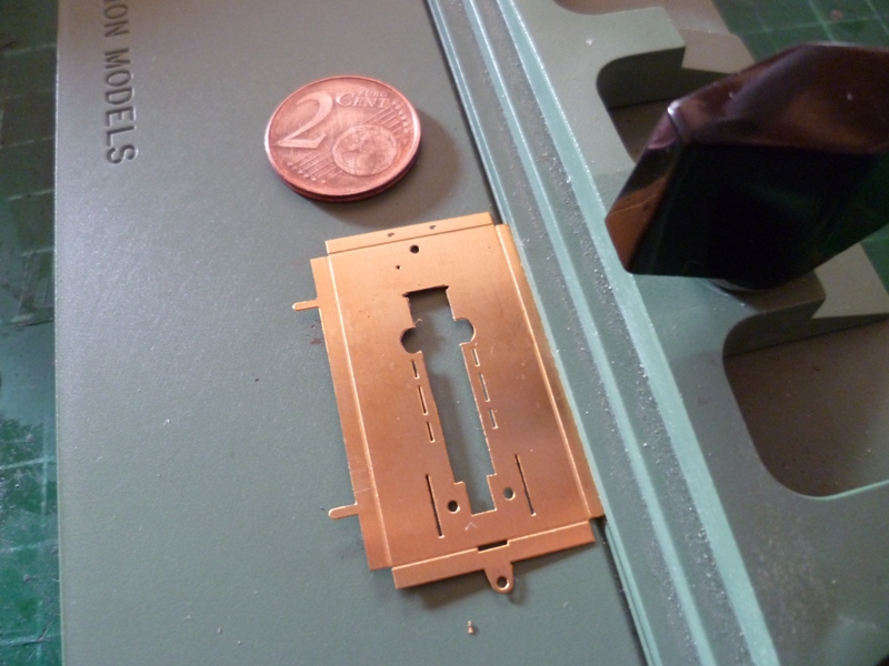

Les pliages étant toujours a l'intérieur sur ce modèles nous pouvons commencer a plier le tablier en commençant par les bords les plus longs.

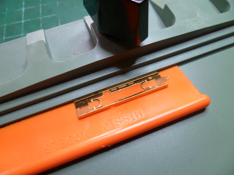

La pièce est serrée au raz de la pliure (non en place ici) avec le coté long de la plieuse ,la cale de pliage glissée sous le chassis l'ensemble est rabattu a 90°
Idem avec les petits cotés (en retournant la partie supérieure de la plieuse )

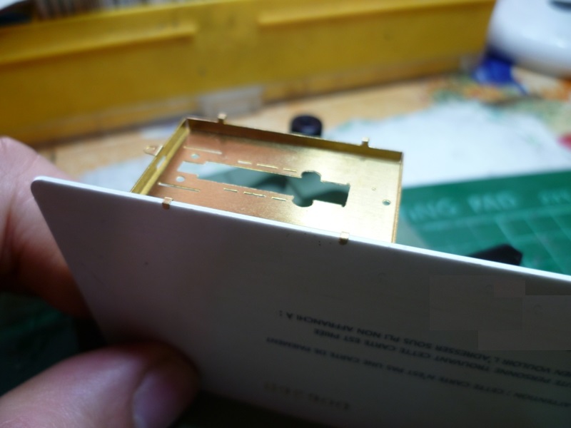

Les attaches des rails de retournement et attelage pliés à la pince plate sont ensuite mis en forme a l'aide d'une carte bancaire (de préférence HS :rod_mdr2 :rod_mdr2 )
En quelques minutes votre châssis est plié net et sans bavure et surtout d'équerre ! :B3

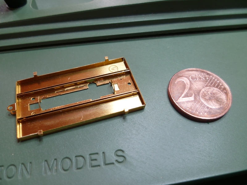

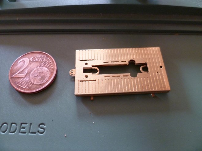

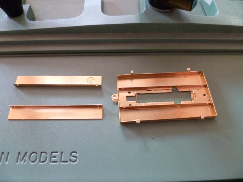

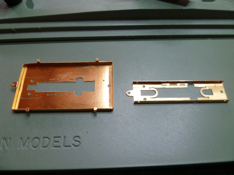

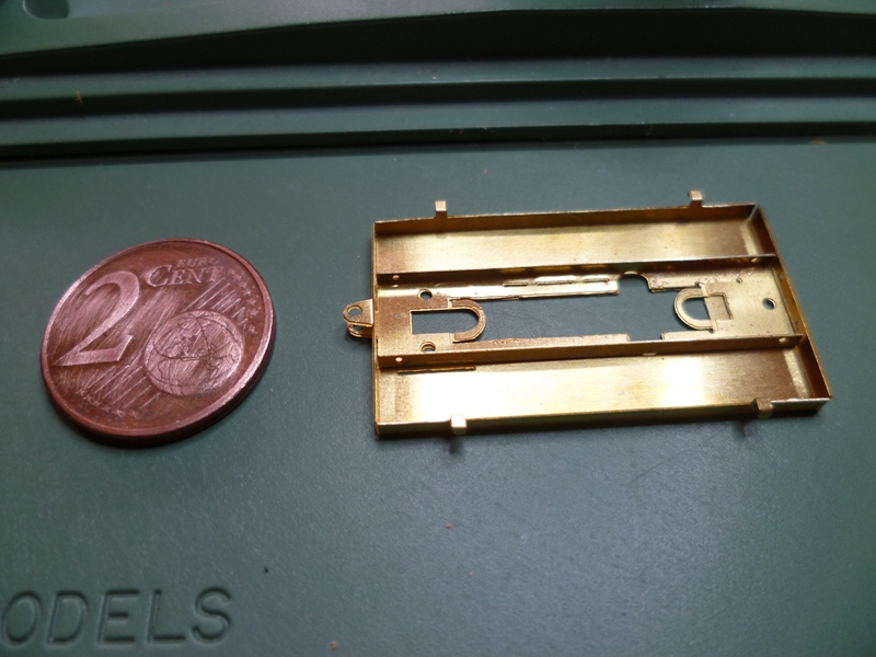

Suite en image du pliage des éléments du chassis .
Contrairement a la notice j'ai choisi de plier les bords du support de vis sans fin avant les éléments centraux pour éviter de les abimer (car une fois cassé il sera quasiment impossible
de les ressouder en place bien dans l'axe ,ce qui se traduira par un dur sur l'axe de la vis sans fin.
Ceux-ci seront rabattus ensuite après essais avec une lime plate de Genève .
Suite en photos celle-ci étant plus parlante que la notice :maitre:
Toujours aucunes soudures pour le moment #B6

La pièce de 2 cent est fournie avec le kit ?? C7 :rod_mdr2
le petit banc de pliage semble indispensable :F9
peux tu nous rappeler la réf ?? :D3

Messagepar Beyer-Garrat » 01 04 2014 à 09:38
pelican a écrit:La pièce de 2 cent est fournie avec le kit ?? C7 :rod_mdr2
Etchmate 3C precision photo-etch bending tool ref MI0-21 fabriquant Mission Models
Dispo auprès du train magique entre autres
ou pour les amateurs d'EBAY directement
http://www.ebay.com/bhp/mission-models
Outil indispensable dès que l'on s'attaque a des montages en métal dispo en plusieurs tailles .
