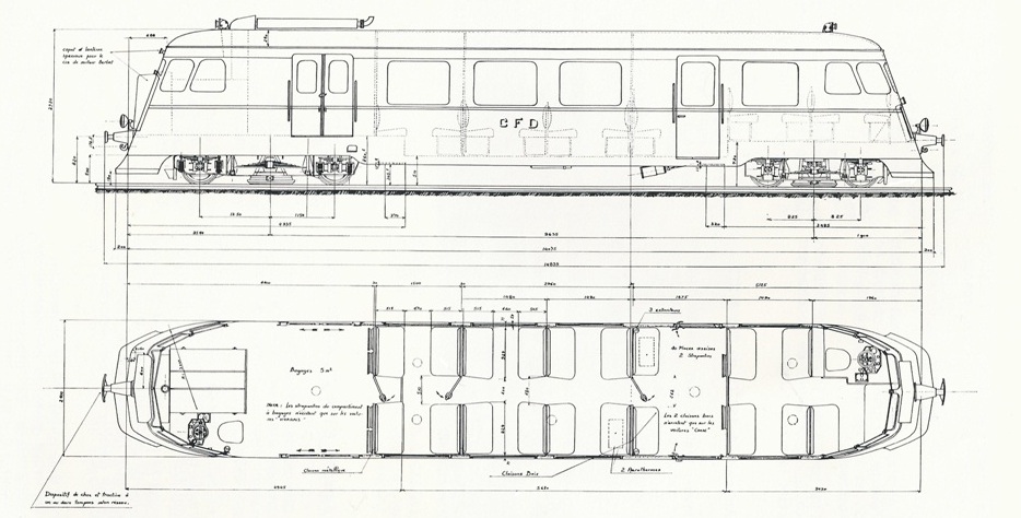

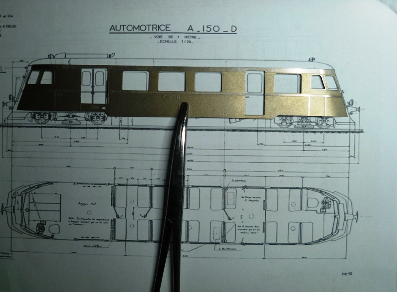

Entrons dans le vif du sujet avec un plan déjà celui du prototype de 1936 :
Ramené a l’échelle du 1/87 après vérification #B6
La comparaison avec une des faces Interfer montre quelques différences, plus courte ,largeurs des montants incorrecte près des portes amenant une
différence de positionnement des portes doubles et fenêtres .

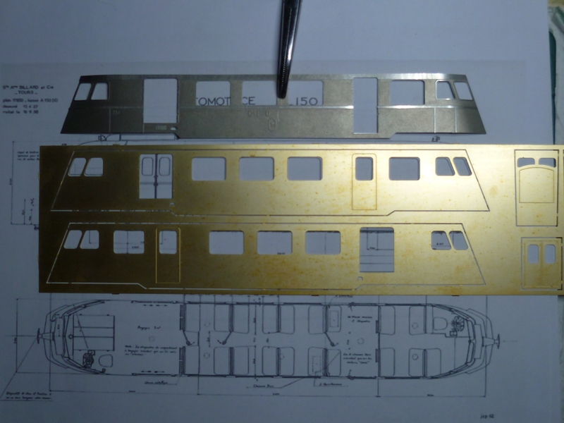

Messagepar Beyer-Garrat » 03 03 2014 à 18:33
Quant au Worsley Works grosse surprise !
Comment un amateur Anglais si prend t'il pour avoir de juste plans ?
Messages: 24349

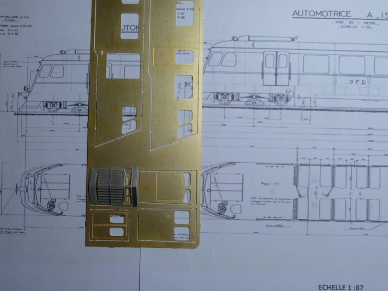

Messagepar Beyer-Garrat » 04 03 2014 à 12:34

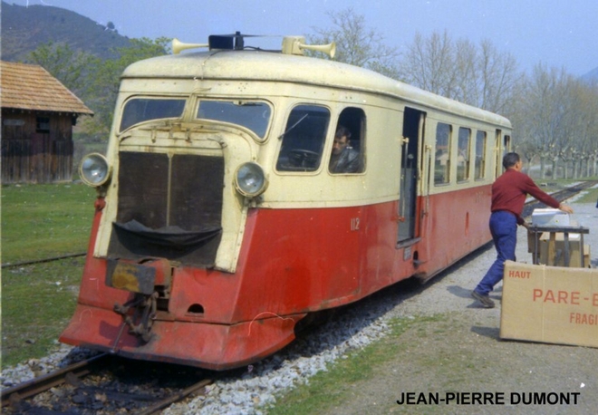

Et en largeur me direz vous ? je vous laisse juge ! :H2
A gauche la face avant Interfer , a droite la Worsley et le plan
Lorsque l'on compare avec cette photo de notre ami Tyrphon l'on voit bien que les plis de la face avant sont quasiment dans l'axe du bord externe des deux files de rails.
1,20 m en fait d'après le plan. #B1
Je soupçonne un sur écartement lié au châssis et a l'inscription en courbe enfin j'espère !

Messagepar Tyrphon » 04 03 2014 à 14:14
Les extrémités de l'Interfer m'ont toujours paru trop larges. Conséquence, on ne retrouve pas l'aspect biseauté des extrémités du vrai. Ce n'était pas le cas du Mougel en résine, dont la ligne me plait toujours bien.
Et le Mougel, malgré l'épaisseur de sa caisse, s'inscrit bien en courbe (enfin, je ne parle pas de la transmission calamiteuse...)
