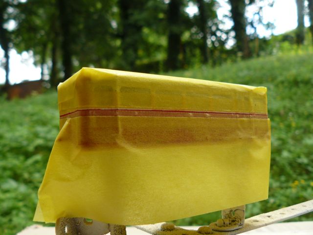

La bande médiane noire restait à tracer. Comment faire ?
Il y avait de bons produits du coté anglais, chez Fox Transferts : viewtopic.php?f=11&t=7835
Mais je n'avais pas trop envie d'attendre...
J'ai fait simple et économique, avec de la bande de masquage Tamiya de 5mm de large. Mon bandeau noir fait a peine 1mm (et on le voit à peine avant peinture sur la photo du forum), mais il a été réalisé sans bavures, ni arrachages. Il suffit de très soigneusement maroufler la bande Tamiya lors de sa pose. Puis de l'enlever en douceur lorsque la peinture est bien sèche.

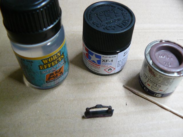

La patine à la laque m'avait toujours résisté, ou joué des tours... "Y a quelque chose qui cloche là dedans, j'y retourne immédiatement", comme chantait Boris Vian. Jusqu'à ce que je fasse des essais avec le "worn effects" d'AK-interactive. C'est un super-produit. Et la technique marche même sur les petites pièces.
1) Utilisez une peinture "solide", de la Humbrol, pour votre fond brun rouille.
2) Passez une couche de "worn effects". Comme le tampon est petit, j'ai utilisé un gros pinceau. Laissez sécher un peu.
3) Passez une dernière couche de noir Tamiya. Rappel : c'est indispensable d'utiliser une peinture acrylique. Laissez sécher.
4) Pongez la pièce dans l'eau. Surprise, la peinture noire adopte une consistance plastique. C'est fou ce que l'on peu lui faire subir avec un petit pic en bois (ou une vieille brosse à dent), arrachages, érayures...
5) Laissez sécher, la peinture se retend. Protégez avec une couche de vernis.

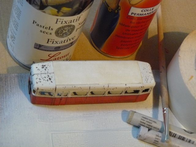

Amélioration de la toiture.

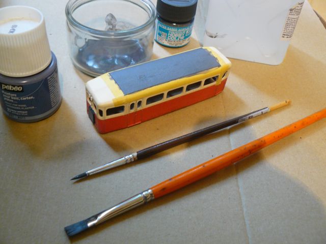

Sur les kits résine, la toiture est trop lisse. Pour améliorer l'aspect, il suffit d'utiliser de la bande adhésive pour masquage en peinture (genre tessa).
Attention aussi, sur le M.31 SE la toiture était peinte en gris, elle a été repeinte en crème à l'époque des CFTA.
1) Découpez votre bande adhésive, un peu plus large que sa dimension sur le modèle.
2) Réalisez votre peinture, gris-bleu pour la version SE, "white racing" pour la version CFTA.
3) Encollez le toit du modèle (en protégeant les côtés avec de l'adhésif de masquage pour éviter les bavures). Posez le scotch de masquage, en le tendant bien. Laissez sécher. Découpez aux bonnes dimensions avecune lame X-acto neuve.
4) Patinez légérement la toiture : lavis + pastel (moins volatile que les pigments) passés avec une petite brosse. Vous pouvez utilisez un fixatif pour pastel (en protégeant les parties déjà peintes).
