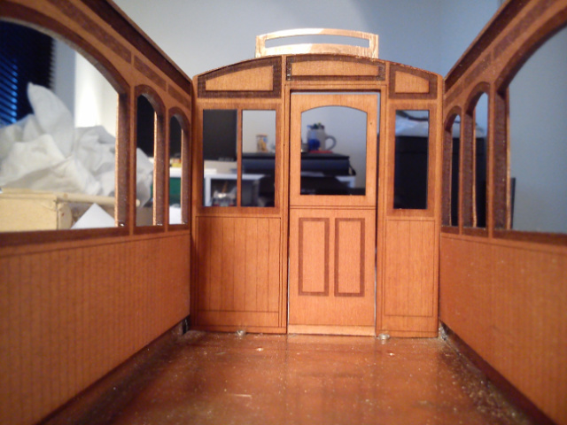

Messagepar pdussartd » 11 12 2013 à 19:17

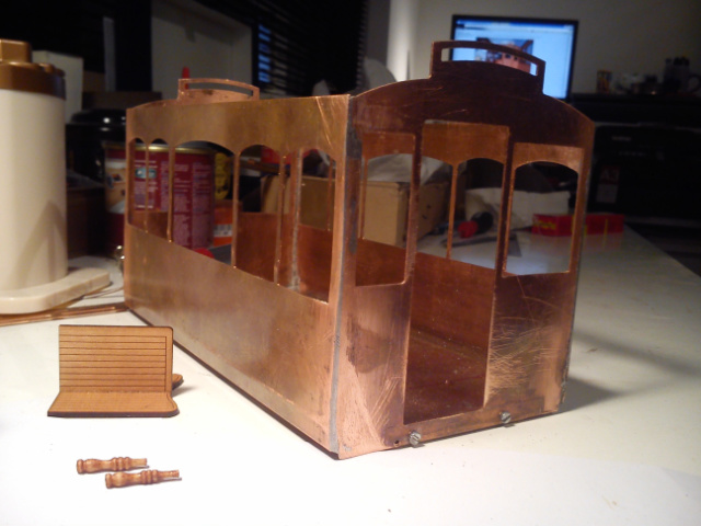

Cher tous,
Et voilà, la caisse est soudée. Les sièges et leurs pieds travaillés sont en cours d'assemblage.
Cela permet de monter les panneaux intérieurs. L'assemblage est conçu pour permettre au bois de "travailler" sans se déformer outre mesure. Les coefficients de dilatation du cuivre et du bois de poirier sont différents.

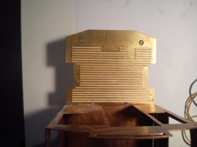

Je progresse lentement. Quelques détail en cours :
- pose du lattis de plate-forme. Ce sont des baguettes de 1mm sur 1mm.

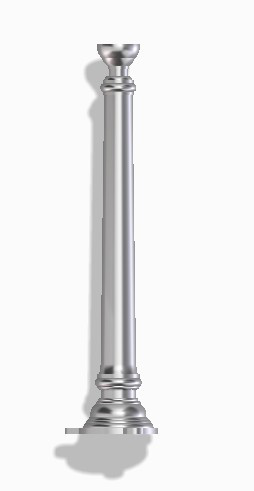

- dessin des colonnes de frein, à l'identique. Mon objectif est de faire fabriquer un modèle en stéréolithographie (imprimante 3D), ce qui permettra de faire un moule.
Lattis de plate-forme. L'emplacement du frein est prévu en haut à droite. Le controller sera en haut au milieu. Des plaques anti-dérapantes aux échancrures de marche-pieds.

La reproduction en 3D.

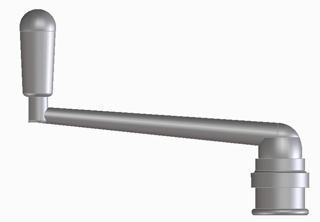

Messagepar pdussartd » 30 12 2013 à 19:22

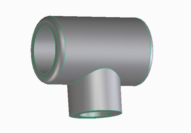

Cher tous,
Encore quelques dessins en 3D, pour une production en stéréolithographie.
Voici le résultat, adapté en 3D, de telle sorte que la pièce soit ressemblante au 1/24ème, mais plus robuste.

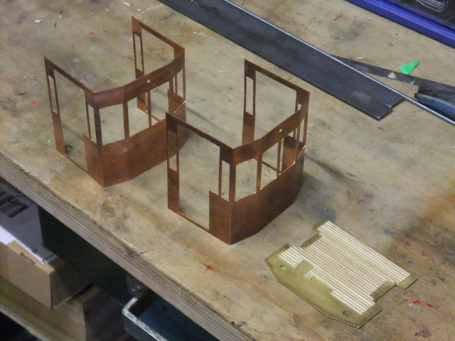

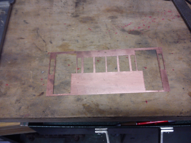

Messagepar pdussartd » 10 01 2014 à 18:01
Cher tous,
progrès lents, mais le premier paravent est découpé à la fraiseuse numérique :
- les deux fenêtres médianes formeront le pare-brise,
- de part et d'autre une fenêtre sur les pans coupés,
- les embrasures de portes de plate-forme, encadrées par 2 étroites fenêtres.
- 4 pliages à effectuer pour former la plate-forme
Philippe DUSSART-DESART www.tramania.com

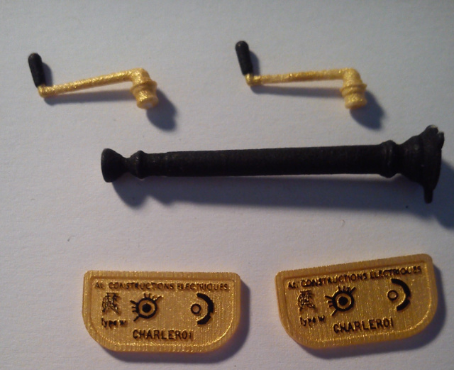

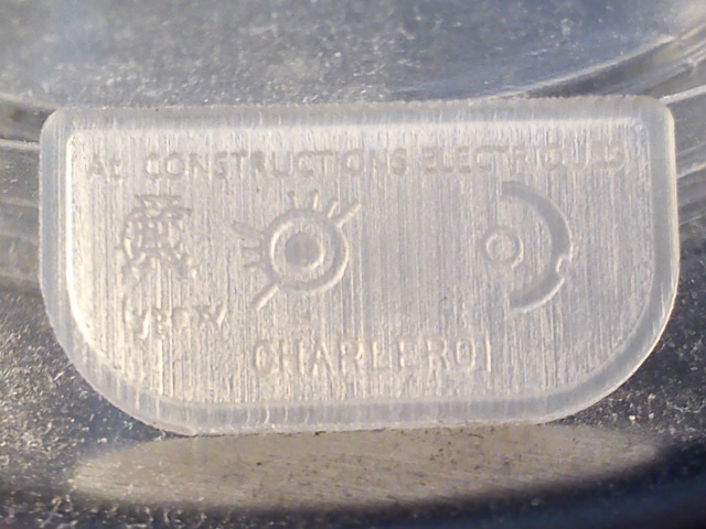

j'ai fait produire quelques éléments de la motrice en impression 3D chez Shapeways.
Pour les taques de controller ACEC type XV, j'ai un peu simplifié le dessin, pour qu'un maximum de détail soit présent. Pour donner une idée, la plaque ci-dessous fait 1 cm sur 2 cm. La hauteur des caractères fait 0,5 mm. Je vais essayer de peindre cela en couleur bronze, sans perdre de détail, ... on verra.

Cher tous,
à la faveur d'une courte tempête à la mer du Nord (vent de +/- 100 km/h), j'en ai profité pour peindre quelques éléments imprimés en 3D.
Une colonne de frein typique de la SNCV, la manivelle et une taque de controller ACEC type XV. Cette dernière a requis bien sûr d'utiliser un "fin pinceau à 1 poil" 10/0 (il y en en fait une dizaine de poils). Une première couche au doré dilué, une seconde couche idem, puis le dessus des caractères au noir. Utiliser la peinture de manière parcimonieuse et surtout ne pas trembler, ... L'image que vous voyez à l'écran est grossie environ trois fois.

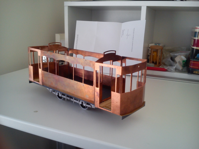

Re: Motrice SNCV en G 1/24 ème - série 9411-9425
Messagepar pdussartd » 01 04 2014 à 17:07

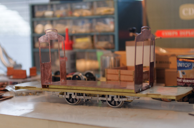

Cher tous,
Lents progrès, mais cela commence à ressembler à un tram.
Afin de plier les 2 tôles qui forment les plate-formes, j'ai fabriqué une plieuse, afin d'obtenir la précision nécessaire. Un investissement de 13 Euros qui pourra être utilisé plus tard.
L'assemblage à blanc de la caisse me motive à accélérer la réalisation de ce tram. On verra à l'autopsie, ...
