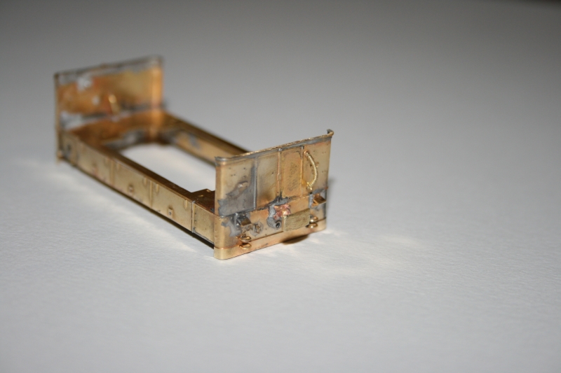

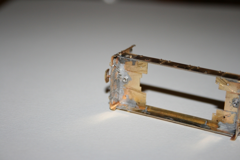

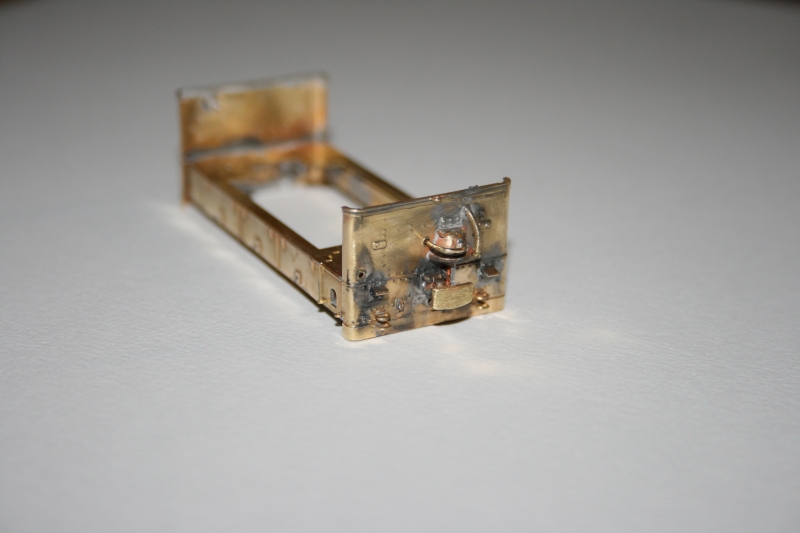

Cette aprem, je pensais me monter tranquillement les traverses et avancer un peu plus loin mais voilà, on attaque dans le sérieux D9 quelques mauvaises photo pour illustrer:
Une petite dizaines de pièces à souder sur les traverses... le cambrage ne pose pas trop de soucis en se guidant avec la pièce supérieure par contre, même si l'ajustage se fait très bien vu la qualité des pièces (ça confirme les premières opérations) ça reste une opération délicate.
Je me suis éloigné de la notice en commençant par les plus grosse pièces en fonderie dont certaines se montent normalement plus tard :maitre: ensuite, c'est un jeu de patience pour souder chaque pièces sans être géné par la précédente :C6 Bref, 4 heures de boulot et quelques jurons bien choisis et on y arrive :B3 #B5
il y a encore du grattage de soudure superflue mais ça tient bien, si je n'arrive pas à avoir un truc plus propre, j'irai peut-être faire un tour du coté de chez Tonton pour passer un coup de sableuse :rod_siflet

Messagepar 3DMetrique » 22 12 2012 à 19:27
Pour le sablage, faire gaffe à l'écrouissage, la tôle est fine (0,2 mm), après sablage, elle peut se gondoler de rire :ipb-251

L'astuce consiste aussi a utiliser des soudures a point de fusion différent cela évite bien des surprises.Un fer très chaud (55/65 W par exemple avec une soudure a point de fusion élevé te donnes une soudure "filante" propre et nette
Les accessoire peuvent ainsi être soudé tranquillement avec un 25 w et une soudure a bas point de fusion #B6

Je me débrouille sans toutes ces soudures différentes, c'est une question de logique de montage. Là, j'ai déjà utilisé de la soudure liquide pour renforcer les angles (plutôt pratique pour cet usage).
Je pense qu'un nettoyage correct à la brosse laiton puis au stylo fibre suffira mais on ne sait jamais, le modèle est fin et ça serait domage de gâcher le boulot avec des traces de soudure #B8

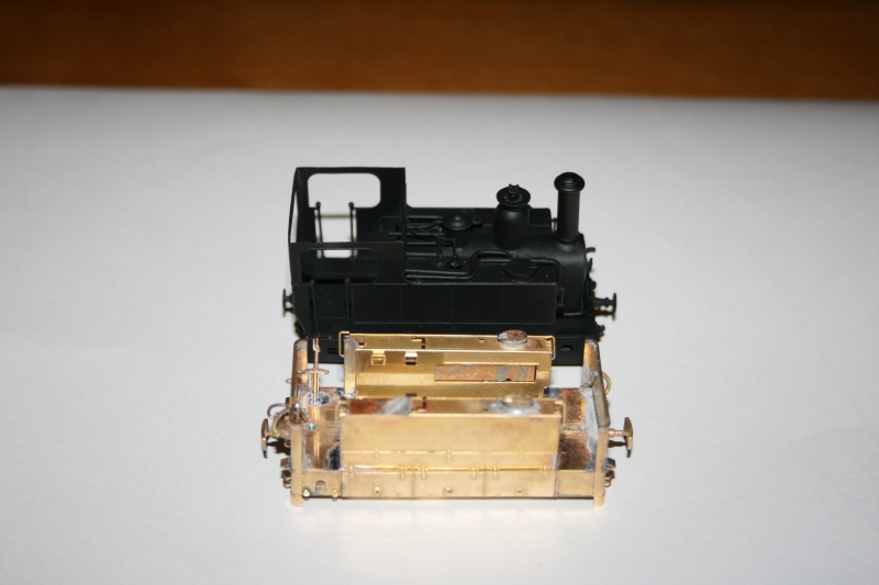

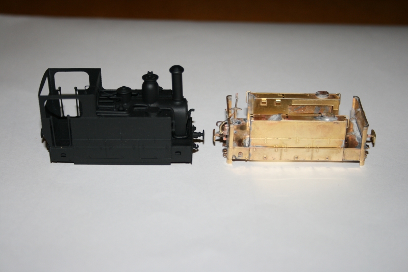

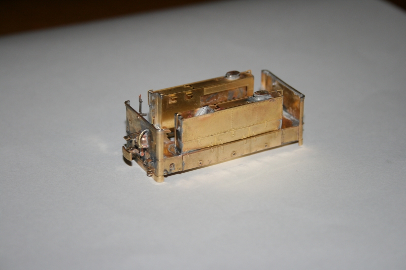

Bon, tel le Binicais devant ses 4m de façade, ne baissons pas les bras :B3 Aujourd'hui, montage des caisses à eau:
Toujours aucun soucis (mais pourquoi j'en parle alors :C6 #B1 ) les pièces se plient facilement avec tous les pliages à l'intérieur. En fait, ce kit demande du soin, il n'est surement pas à la portée d'un débutant mais il est très bien conçu #B6 Simple petit bémol: les lests #B7 Comme évoqué plus haut, c'est un empilage de plaques qui vient se loger dans les caisses à eau... où on veut... J'ai suivi (bêtement) la notice, pliage et assemblage des caisses puis assemblage des lests et ensuite assemblage des lests dans les caisses. Le problème, c'est que sans poste SRE, il devient très compliqué de souder les-dits lest dans les caisses même avec mon fer 50W :C6 H4 Je pense donc qu'il est préférable de monter directement les lests dans les caisses avant pliage puis de fermer la boite :B3 On verra sur la deuzième.
Bon, une fois collé en place, les caisses viennent se souder sur le chassis, là, aucun soucistout se monte au quart de poil #B6 La loco prenant du volume, on peut commencer à la comparer à l'une de ses future copine de jeu:
Ca devrait le faire :B3 Prochains travaux, la chaudière et le buffet... 9a sera surement après Noël si vous êtes sages :E1 :F5

"Comme évoqué plus haut, c'est un empilage de plaques qui vient se loger dans les caisses à eau... où on veut... J'ai suivi (bêtement) la notice, pliage et assemblage des caisses puis assemblage des lests et ensuite assemblage des lests dans les caisses. Le problème, c'est que sans poste SRE, il devient très compliqué de souder les-dits lest dans les caisses même avec mon fer 50W "
Storm, pourrais-tu faire un "sandwich à l'araldite" pour monter ton lest ?
De toute façon, c'est à l'intérieur, donc invisible. La seule question, c'est-ce que le lest rentera dans son logement ???

Y a un truc bizarre avec ton bas de caisse il est cintré ou est-ce la photo ? :F9
