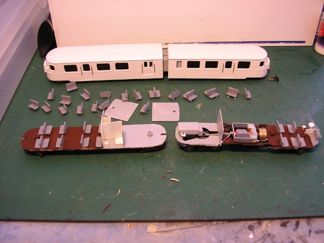

Aujourd'hui, c'est le premier contact des billards avec une substance mondialement connue, que l'on appelle la peinture.
Pour l'instant seul l'aménagement intérieur a été peint :
J'ai essayé de faire le meilleur compromis entre les couleurs des photos et celles dont je disposais.
Les aménagements ne sont pas finis, il faut que je peigne les pupitres dans l'A80D, et l'A150D2 n'est pas encore "assiégé" (il n'y a rien sur le plancher). Je vais peut-être aussi améliorer la couleur dans les compartiments fourgons.

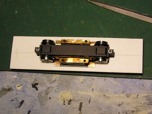

En ce qui concerne la Z200, j'ai essayé de mettre en place les "pattes" de fixation du bogie entre les planchers, mais l'idée de départ ne va pas convenir, je voulais mettre des pièces en L aux angles du moteur mais d'un côté les prises de courant m'en empêchent, je vais donc fixer des pièces en forme de "Ω" à cheval sur les couvercles des vis sans fin (je ne les ai pas encore faites.)

Re: "élevage" d'autorails et autres matériels en HOm
Messagepar Galloping Goose » 25 08 2012 à 21:09

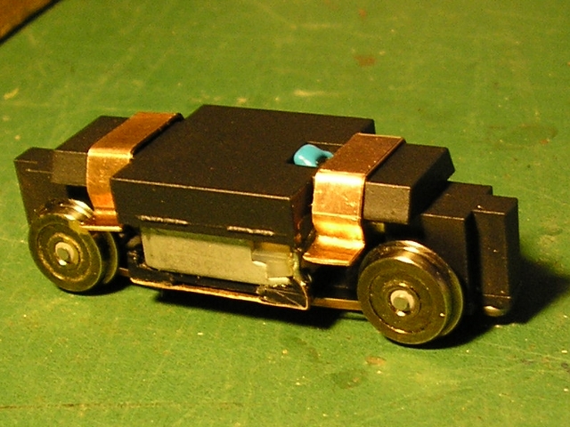

Heu....je vais peut-être dire une c....mais j'ai l'impression que tu n'as pas utilisé les mêmes bases moteurs Halling entre les différentes photos.... :F9 . Sur les premières photos c'est le bogie moteur "basique" alors que sur la dernière photo, je pense que c'est le moteur de l'articulé (je le connais car c'est celui que j'ai utilisé pour faire mon De Dion.... #B5
Bernard.
Galloping Goose
Chuck Squad
Messages: 3360
Messagepar Bicabine » 25 08 2012 à 21:46
Effectivement, la photo n'est pas très claire. En fait, les châssis au premier plan sont ceux de l'A80D (à droite) et de la remorque (à gauche) dont j'ai enlevé les caisses, ce n'est pas le châssis de l'A150D2 #B8 . L'A150D2, on le voit derrière, il utilise bien le bogie "basique", comme les sièges n'étaient pas en place je n'ai pas pris le temps d'enlever les caisses. On voit au milieu le couvercle du moteur (voir plus haut) que j'ai peint en gris, et un écrou.
C'est normal qu'il y ait deux mécanismes différents puisqu'il y a deux autorails différents ;)

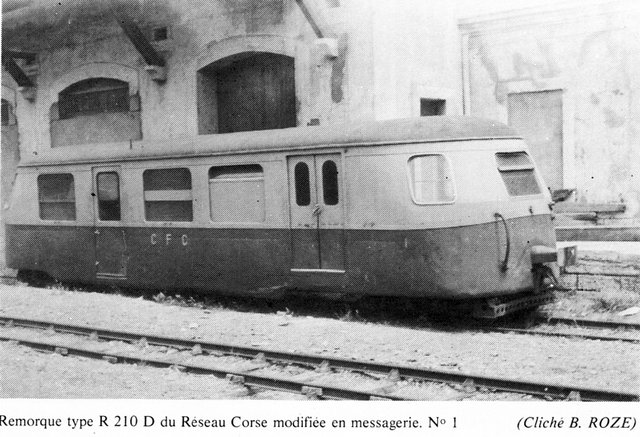

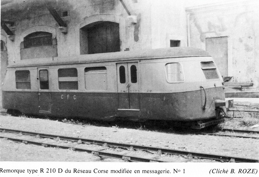

En tout cas, les aménagements intérieurs avancent bien ! #B6 . Pour la R210, je vois que tu suis la configuration du plan figurant dans un ancien n° de la recue MTVS, ce sera donc un type "Corse" ? :^)

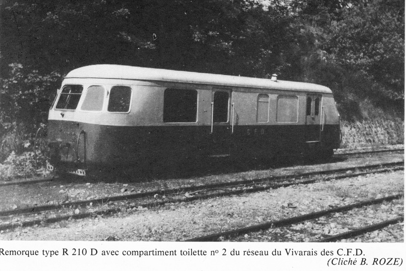

D'après les photos anciennes, rappelons que les remorques "Vivarais" semblent avoir eu le WC une travée plus "tôt" (avec une petite fenêtre) et un grand compartiment fourgon (photos B.Roze tirées de la revue MTVS n°24 / 1982-4) :
R210 "Corse" (fenêtres d'origine ou modifiées ?) :
R210 "Vivarais" :
J'ai souvent été tenté :idea: par une reproduction en H0m des remorques "Vivarais" n°1 à 3 en état d'origine avec leur petite fenêtre très caractéristique, mais je ne me suis jamais senti d'attaque pour une transformation de la caisse Mougel en ABS... :oups2:

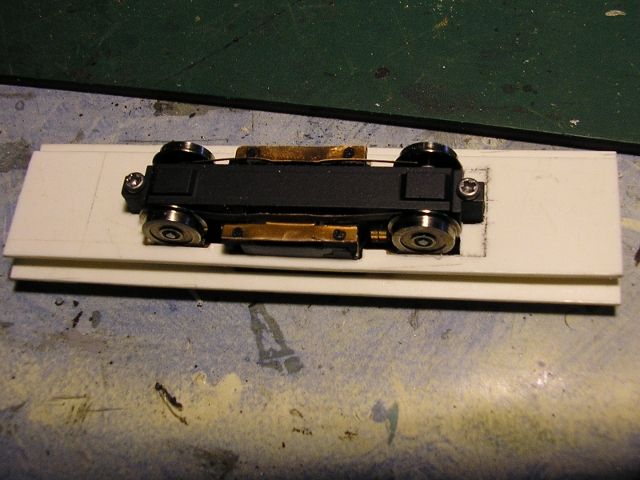

Aujourd'hui, je me suis occupé de la Z200, j'ai fait les "pièces en Ω" dont j'avais parlé :
En place sur le bogie …
… avec le plancher de la caisse dessus, le tout retourné …
… et avec le contre-plancher qui portera les flancs de châssis.
Ces pièces sont faites en pliant une lamelle de laiton, ou de bronze je ne sais plus :F9 , de 4 mm de large et de 0,5 mm d'épaisseur.

Messagepar pelican » 28 08 2012 à 08:25
très propre, en tout cas :ok
