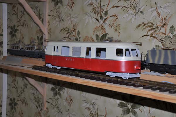

en ce jour de grand froid j'ai resorti un pull et la remorque Billard ..... J'ai monté tous les bogies des Billards: A80D, A150D2 et XR, c'est vrai que c'est de la grosse cavalerie ... mais bon
Un bogie de monté
et voila de deux
Terminé pour les porteurs
Passage du service de vérification .... ils n'ont pas ça les chinois :rod_mdr2
Et enfin montage du bogie moteur de l'A150D2 ...si ça marche je suis bon :rod_siflet

Le chassis étant vrillé j'ai forcé ....j'aurais pas du car craccccccccccccccc H4 donc j'ai refais le planché cassé de la remorque, mais il semblerait que le fut des tampons ne soit pas a la même hauteur des deux cotés .... c'est moi ou y a un truc ? :F9
Comme la banquette du fond n'était pas dans le kit je l'ai faite avec de l'Ever Green, c'est du pifaumetre mais ça donne une idée de la chose :mrgreen:
Y a plus qu'a monter les bogies ce sera apres manger :(

Pose des bogies apres montage du nouveau planché: :rod_siflet
Ma banquette arrière est trop large :oops: il faut que je la recoupe pour passer au fond. Autrement je sais plus a combien doit être l'axe du tampon par rapport aux rails :oups2:

Messagepar michel3 » 01 02 2013 à 13:54
785 mm en réel Merci E2 donc 3,5 cm au 22,5 enfin presque. J'ai mesuré ce matin il y a en effet 35 mm du rail a l'axe du tampon quand le chassis repose sur le tampon a l'interieur de la caisse. Je vais regarder avec l'A80D si c'est la meme chose.

Messagepar michel3 » 13 02 2013 à 22:52
Voila la suite du montage de la banquette, celle ci varie en longueur suivant le type de remorque, j'ai donc fait un turc plus ou moins juste....
Celle la fera la meme longueur que les autres
Avec un voyageur dessus ça doit passer. Apres c'est le pastiquage des trous et des bulles !!!
Comme je monte en meme temps l'A80D il me faut lui construire une cabine de conduite; commençons par le pupitre, la aussi il y a pas mal de "pifaumetre" mais ça doit passer aussi
Le volant du frein à main (je pense que c'est ça) sera en fil laiton. Passons a la cloison enfin ce qui y ressemble
Il me reste à vérifier que ça passe avec la caisse, monter le volant, les leviers des vitesses et finir les boggies.... et faire vite il y a dèjà une voyageuse d'installée :rod_siflet

Messagepar michel3 » 20 02 2013 à 23:35
J'ai refais la cabine qui me plaisait pas :mrgreen:
Les bogies sont fixés, les câbles en place, le premier essai de roulement se rapproche :ipb-251
Je vais monter aussi l'éclairage intérieur et avant / arriere ....la nuit y avait il un feu rouge sur les Billard ?

Messagepar michel3 » 24 03 2013 à 00:41
Ce matin construction du volant du frein a main et des leviers de vitesses ….faut être fou !!!
avec l'aide de Groschat :rod_siflet et de Petiteminette qui c'était cachée dans le placard H4 D9
comme l'autorail est en version CFDT et que je n'ai pas de photo couleur de l'intérieur je vais le faire en version CFV intérieur et SNCF extérieur (caisse pré-peinte par ApoccopA) je pense ne pas être loin de la réalité et de toutes façons personne ne s'en souvient :mrgreen: Ensuite passage à l’atelier peinture, intérieur toit en blanc XF 2 Tamiya en Humbrol Matt 81, rouge et crème autorail Interfer pour l’extérieur
