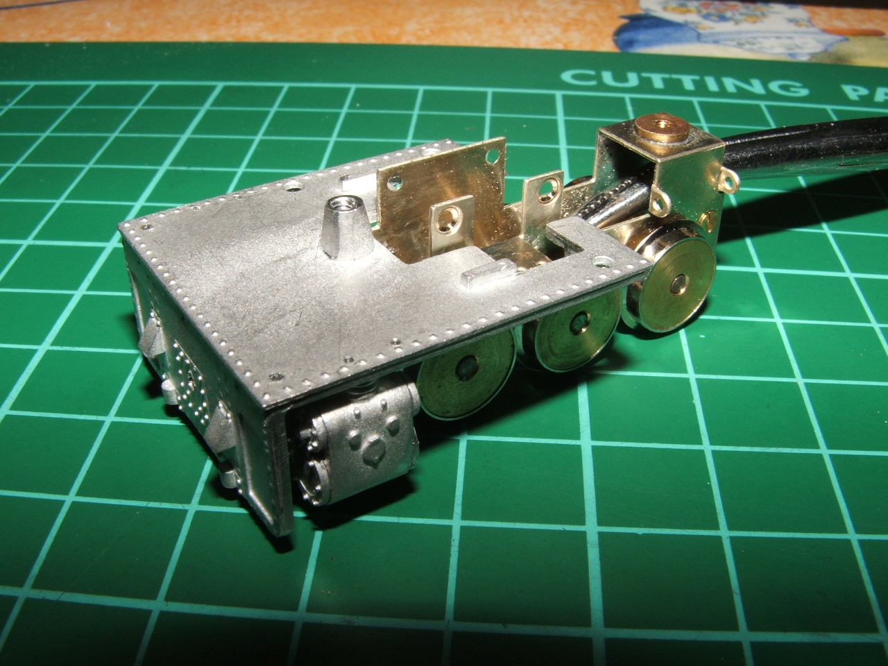

Ben si !
Me suis gouré dans les trucks. Alors j'ai déplié le non motorisé et tu devines ce qui est arrivé. Je m'en suis aperçu quand j'ai voulu plié l'autre. Bon, heureusement, celui-là je l'ai plié correctement. L'autre, j'ai réussi à ressoudé les parois bien d'équerre avec les entretoises. Mais voilà pourquoi, quand je visse le carter, ben .... H4. J'en suis arrivé à toute la tuyauterie. Il me reste les tringleries latérale et psscchhiiiit !
Heu, tu as utilisé de l'apprêt ?
Re: (Hom) Construction d'une Garratt type 23 SNCV Jocadis
Messagepar Beyer-Garrat » 20 10 2011 à 08:02
Je m'en doutais compte tenu du type de montage H4
Oui apprêt obligatoire compte tenu du mix laiton métal blanc après un nettoyage soigneux ,j'avais utilisé de l'apprêt Interfer (l'ancien) il y a 5 ans nous trouvions encore des produits efficaces par les ersatz non polluant actuels :H2
Je ne saurais trop te conseiller de roder le truck moteur avec une mini perceuse avant la peinture et de faire de nombreux essais sur voies (même après cette phase souviens toi que les premiers mètres ont été chaotique et la courroie n'aime pas du tout !) :maitre:

Le rodage est fait. Aussi bien du truck que de l'axe en cabine. Nickel.
Quand j'aurai fini les tubulures et les tringles de commande, j'essaierai un coup d'apprêt de Tamiya.

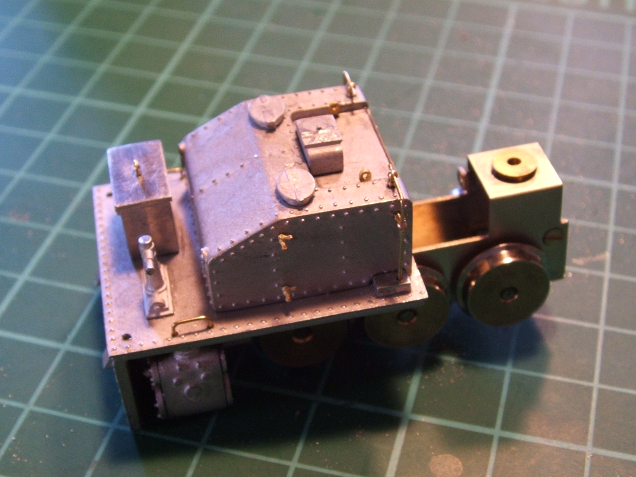

Les deux trucks recoivent leurs superstructures sur lesquelles ont été installés les différentes trappes et sablières.
A suivre........

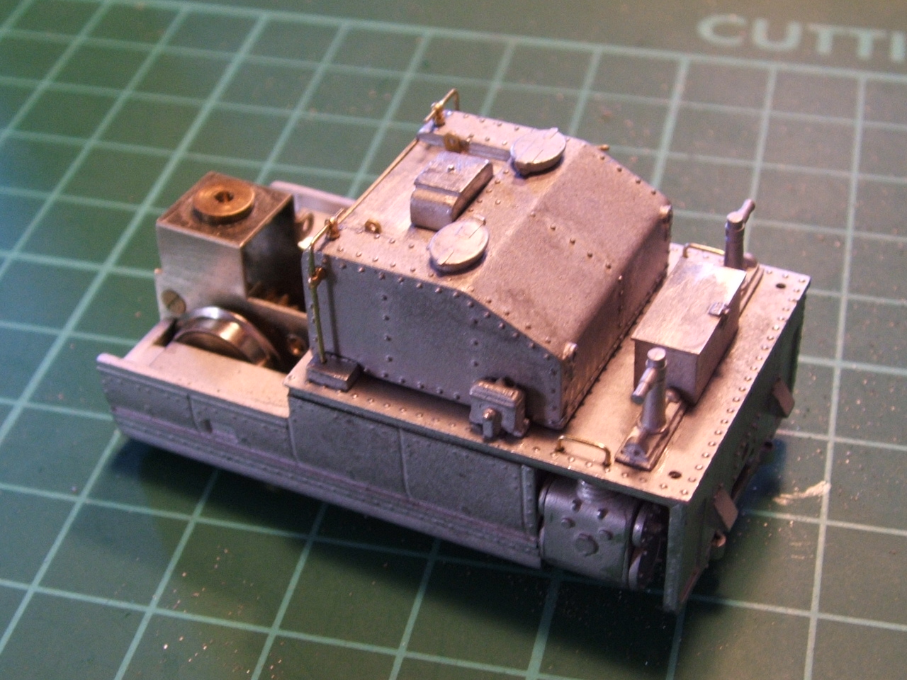

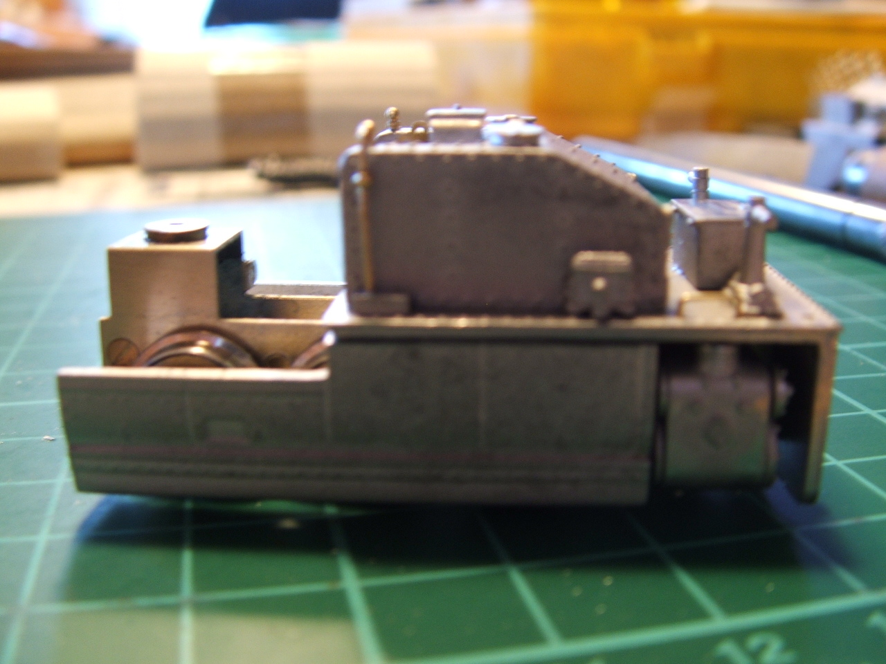

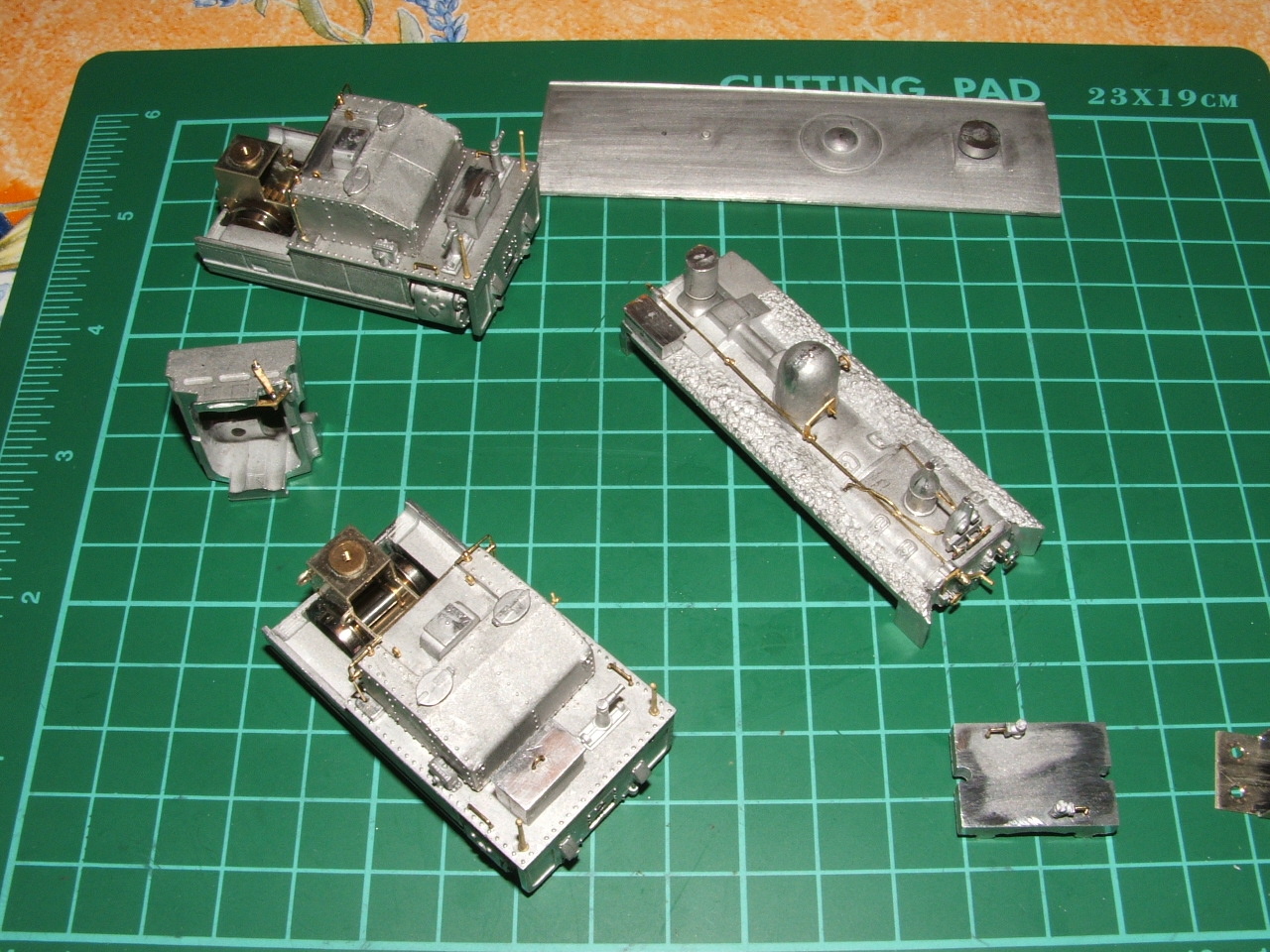

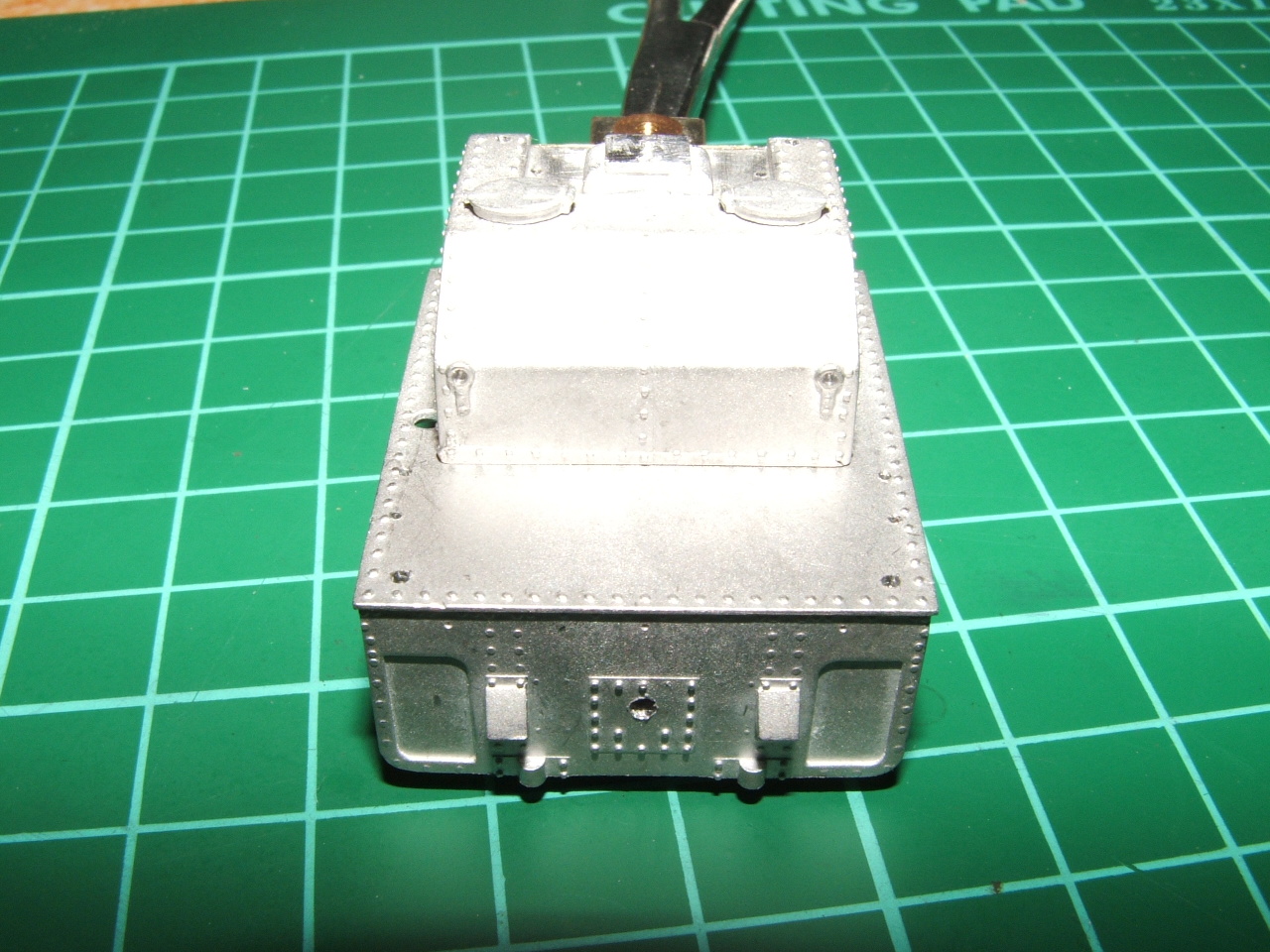

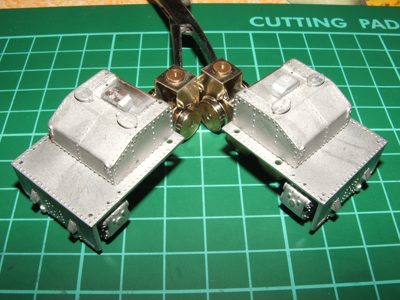

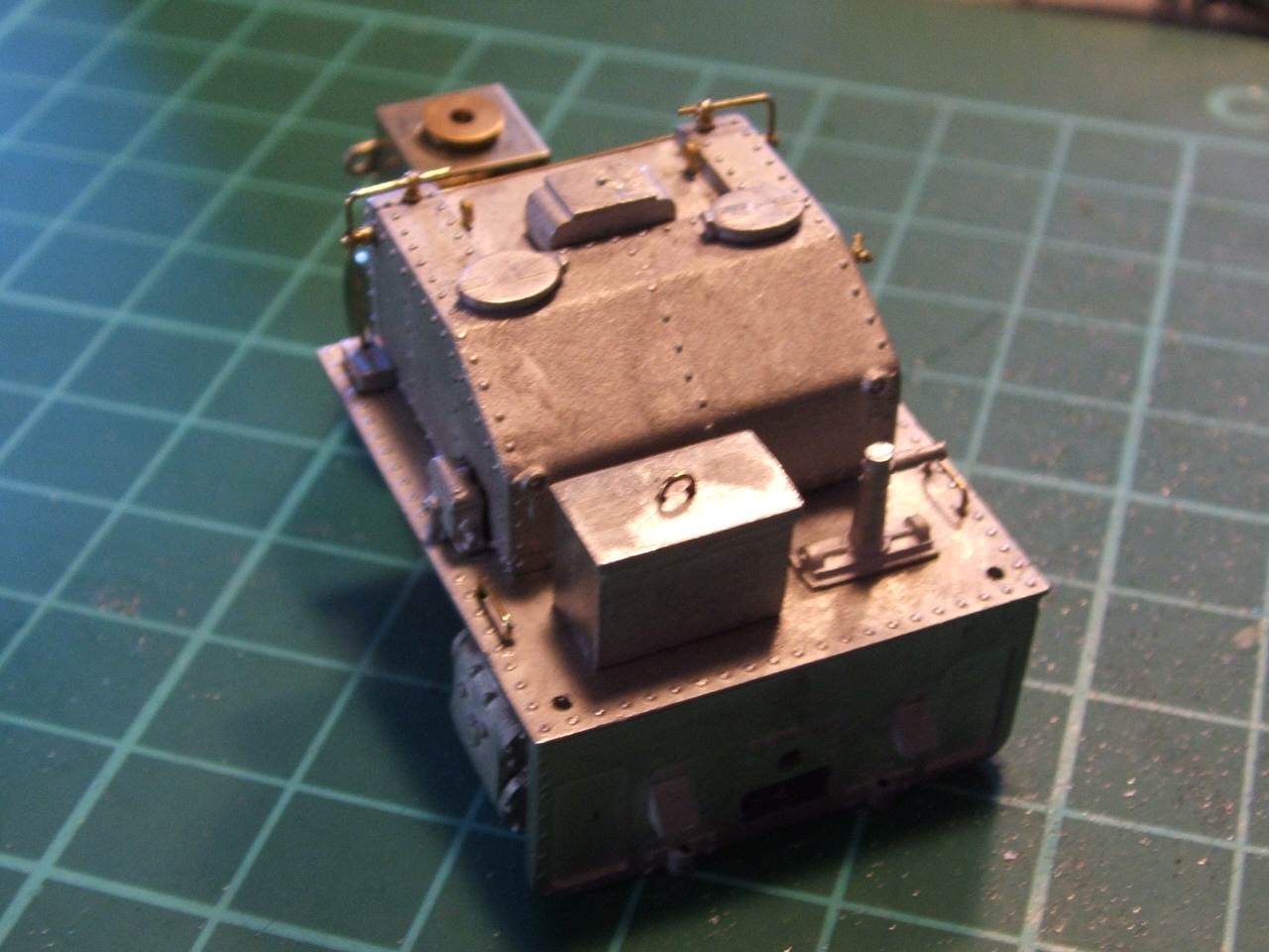

Après une période de silence me revoici à nouveau , la Garratt a bien avancé les deux trucks ont reçus tout leur apparaux dans un soucis de diversification, comme certaines photos ,les caisses d'outillages et les crics sont différents sur les deux extrémités.
Superstructure des trucks :
Complet avec les caisses à eau :
A suivre........

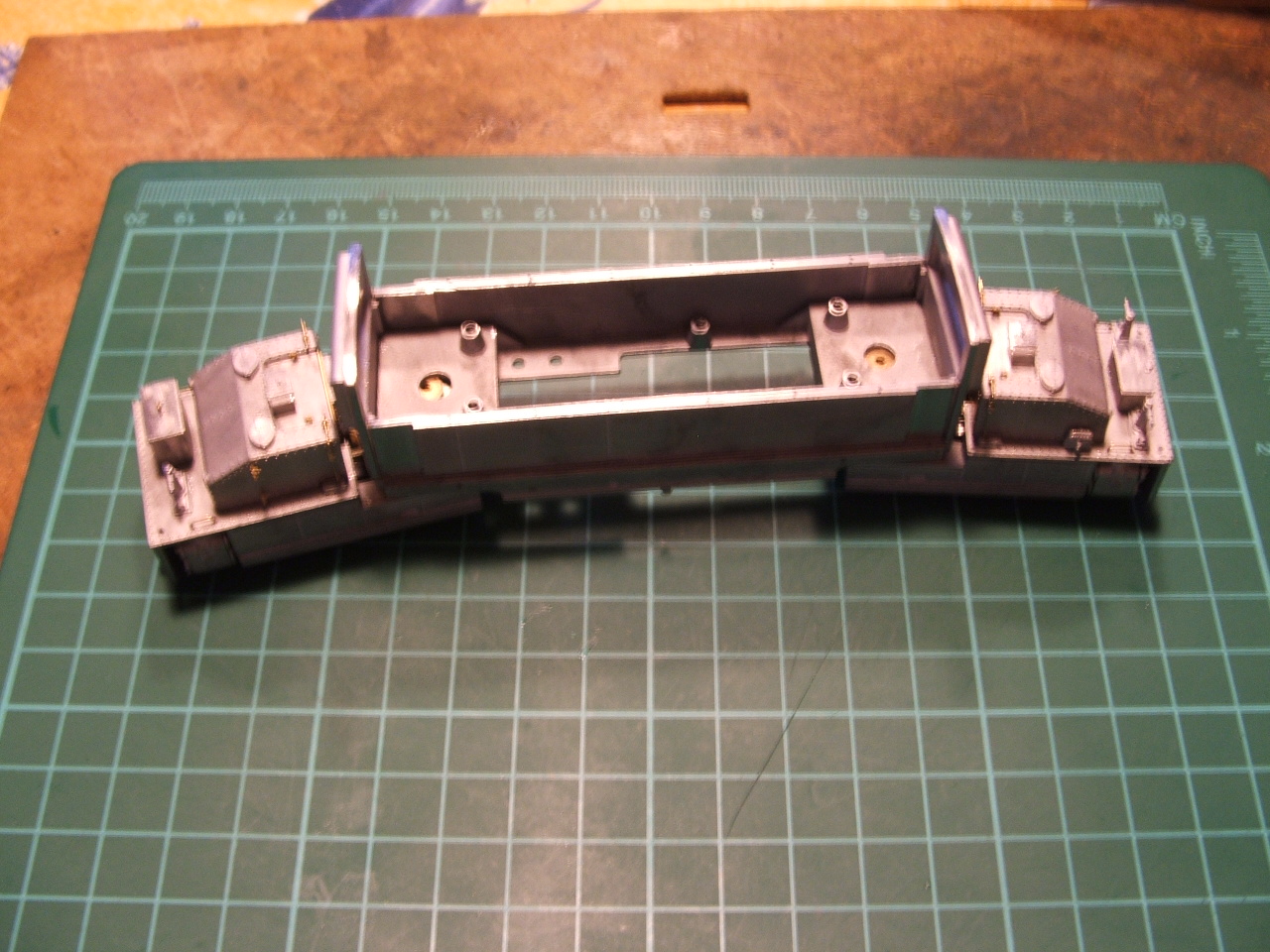

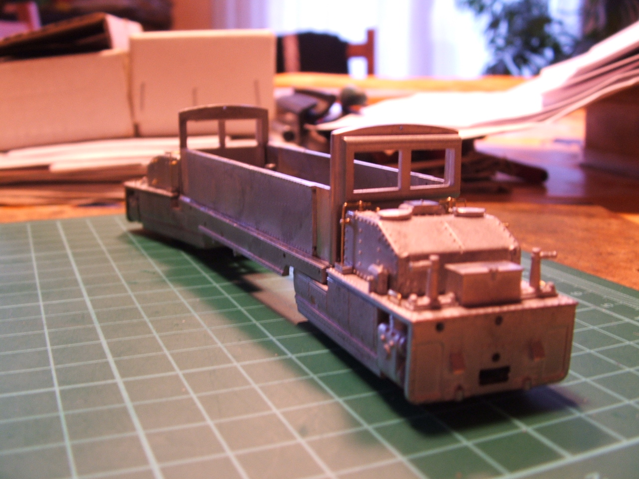

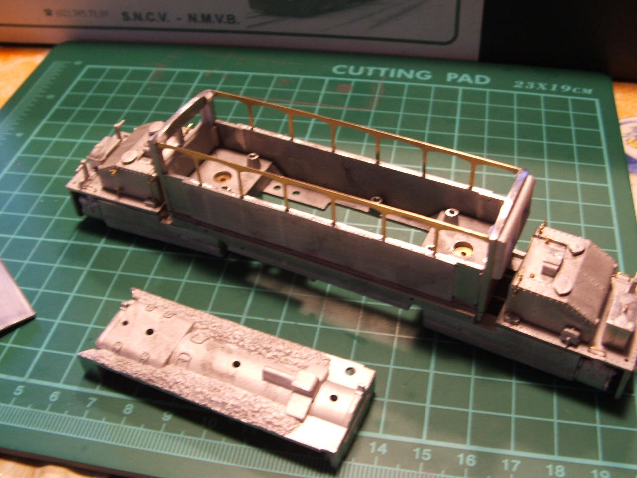

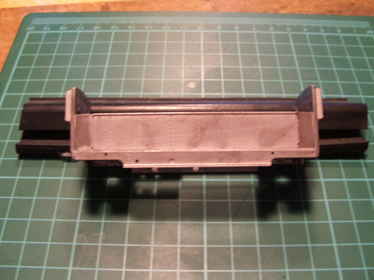

Les trucks étant terminés place au corps de la Garratt.
Entièrement en métal blanc il est constitué d'un solide chassis pré percé, ainsi que de quatre coté eux aussi en métal blanc.La soudure des bas de caisse doit être faite avec précaution en raison de leurs faible épaisseur.
Les faces latérales étant moins longues (indiqué dans la notice) il faut soit limer les faces avant pour qu'elles reculent légèrement .J'ai préferré ajouter de fines bandes de plasticard pour rattraper la différence (esthétiquement plus convainquant)
La machine prends forme ! :
Le corps central reposant sur deux pivots unique a l'arrière des trucks
A suivre........
Messages: 24346

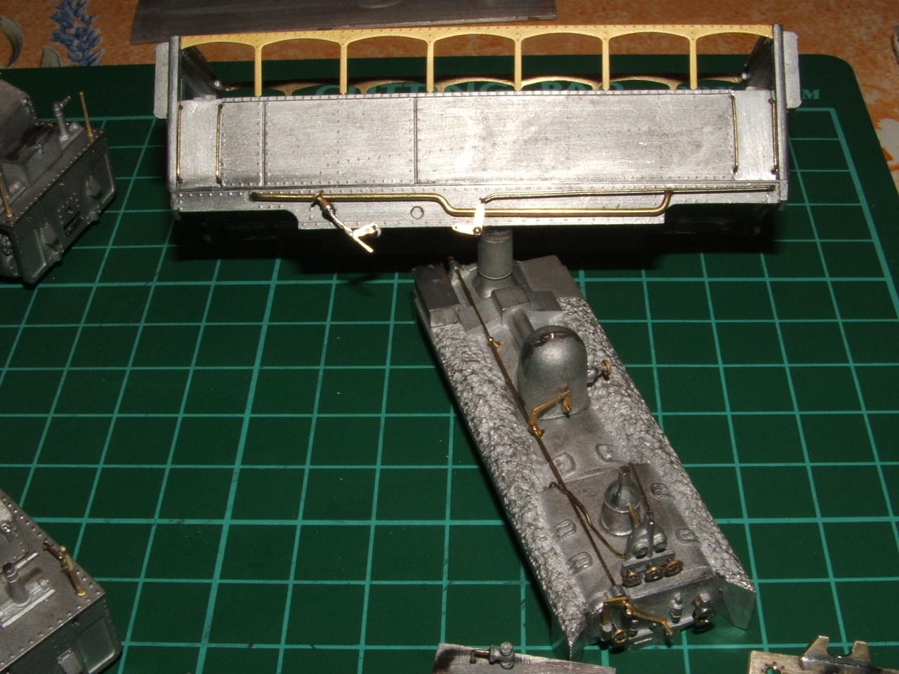

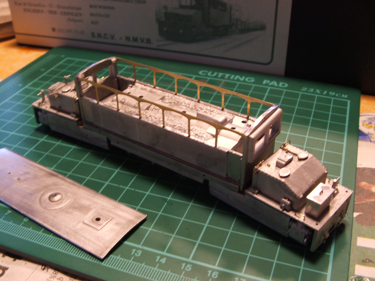

Messagepar Beyer-Garrat » 22 10 2011 à 08:52

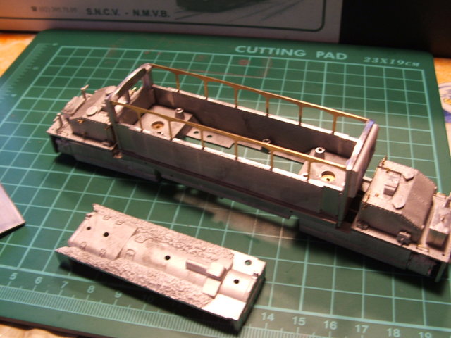

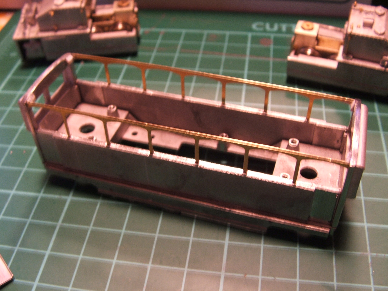

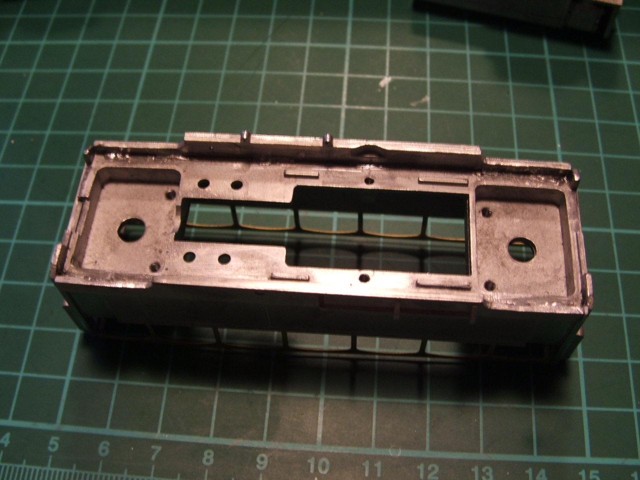

Le point d'orgue de ce kit "la dentelle" pièce en laiton les deux faces avant et arrière et supportant le toit (sur la machine réelle) nerveux s'abstenir :cry:
Il faut percer 6 petits trous de 0,7 mm dans l'épaisseur des faces de coté enfiler la base des poteaux dedans les fixer ainsi que les deux longerons supérieurs sur les face avant (bien entendu les trous ne sont pas en face, pas assez profonds et les longerons supérieur décalés ) D9
Pour ma part je l'ai utilisé de la cyano et fixé les longerons sur des pièces en plasticard collées sur les faces avant.
La chaudière non encore pourvue de ces accessoires est préparée pour un montage à blanc :
Test positif !

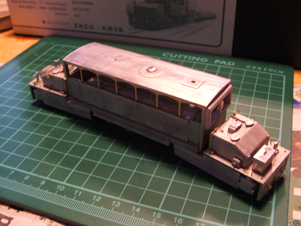

Maintenant autour du toit ,là pas de chance ! les évidements latéraux de maintiens sont trop large il faut recreuser toute la longueur du toit pour l'installer :
La Garratt a maintenant fière allure !
A suivre.................
