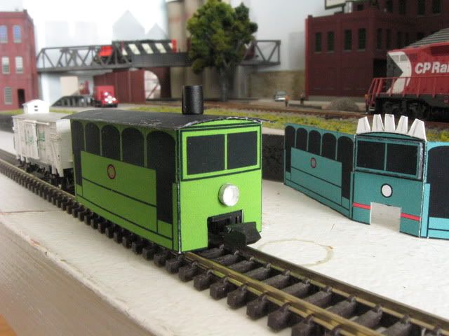

Messagepar Biased turkey » 15 12 2010 à 08:16
pelican a écrit:essaie le roco Hoe !! ;) j'utilise le petit locotracteur en expo depuis quelques années, et il est increvable ! #B6
Pelican, merci pour cette autre suggestion. De toute façon, le locotracteur Roco HOe est sur ma liste d'achat ( pour Janvier 2011 ) car j'ai la ferme intention de faire un micro-réseau dans un attaché-case avec du matériel roulant Roco HOe.
Peux-tu SVP m'indiquer quel est le rayon de voie minimum que peut négocier ce locotracteur ?
La loco Plymouth utilisée pour mon test convient bien car les dimensions du chassis sont très semblables à celle d'une bicabine type 18 dont je me suis vaguement inspiré pour mon modèle.
Jacques

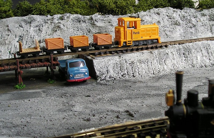

Messagepar pelican » 15 12 2010 à 09:30
j'ai un ptit réseau Of dans une TV (réalisé par Galloping Goose :rod_coeur ) la voie, c'est du 9 mm, et le rayon est de ± 14 cm !!
j'y ai testé le petit locotracteur : ça roule sans soucis ! :ok

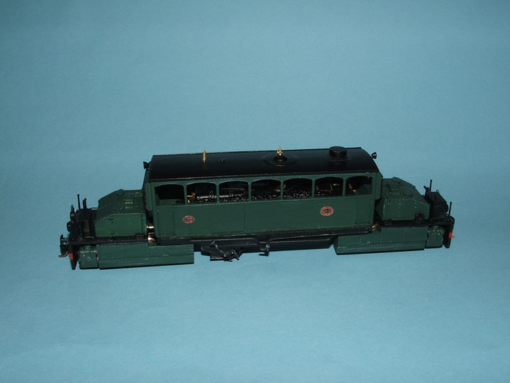

Et pourquoi pas une Garratt SNCV sur un chassis de diesel CC ?
Comme c'est une Garratt à jupes ...

Messagepar Sixtifs » 15 12 2010 à 21:30
Puisque j'ai évoqué la possibilité de faire une bicabine Garrat SNCV en TTm sur base d'une loco de type CC en N,
je recommande aussi la lecture du fil suivant :
http://www.passion-metrique.net/forums/viewtopic.php?f=2&t=2424&start=0
Attention c'est du bizarre et ça n'a pas roulé longtemps sur les lignes de la SNCV

Messagepar Biased turkey » 20 12 2010 à 09:26
Quelque petit progrès:
J'ai installé quelques apendices ( phares, cheminée ) sur l'ancien modèle ( celui de couleur verte trop claire ).
La cheminée et les phares sont en papier parchemin roulé et ensuite complètement recouverts de colle cyano-acrylique. J'avais vu ce truc sur un forum British " Model Trains Interactive" , de la revue "Model Trains International " à laquelle je suis abonné. Il y avait dernièrement dans cette revue un article bien fait sur le matériel roulant "Magic Train" et sur ses possibilités d'adaptation + 1 plan de réseau de manoeuvres.
Sur les photos, derrière le modèle avec cheminée et phares on aperçoit la nouvelle version en construction. Cette version #2 est de couleur améliorée, et possède un pare-brise en relief.
Il y aura de toute façon une 3e version avec les panneaux des jupes.
Jacques

Messagepar pelican » 20 12 2010 à 09:52
le vert de celle en préparation est nettement mieux !! :ipb-251
ceci dit ... la première est déjà superbe ! :rod_coeur
Messages: 50647
