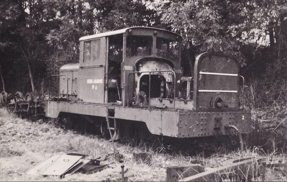

Bin oui. D'ailleurs, il n'y en avait que deux. Ils étaient construits sur des châssis de 031T Cail construites en 1900 en 13 exemplaires. La seule survivante des machines du réseau de Seine-et-Marne des CF Economiques est la 14e 031T, construite par Buffaut et Robatel, et semblable, mais pas identique, aux machines construites par Cail. Cette machine roule sur le réseau de la Baie de Somme.
Le locotracteur muté en Corse par la SACFS en 1968 a effectué la desserte du port de Bastia. Il était HS en 1971 et il a été ferraillé avec tous le tas d'engins envoyé là-bas par la SACFS.

Je suis parti des cotes qui étaient données dans MTVS (empattements, dimensions générales) et des diverses photos, comme expliqué plus haut.
Si ce n'est pas juste, au moins l'est-ce plus que le lamentable dessin de MTVS, l'un des plus mauvais commis dans cette regrettée publication. Si quelqu'un le reproduisait en HOm à partir de mes dessins, je doute que qui que ce soit trouve à y redire. Mais le plus difficile serait de trouver ou de fabriquer un châssis avec un empattement rigide d'1,80m (2,07cm en HOm), et un moteur qui tient dedans.

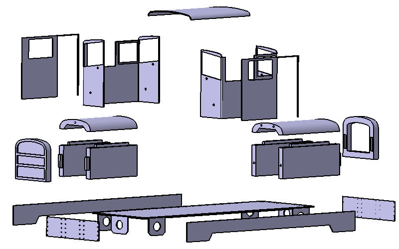

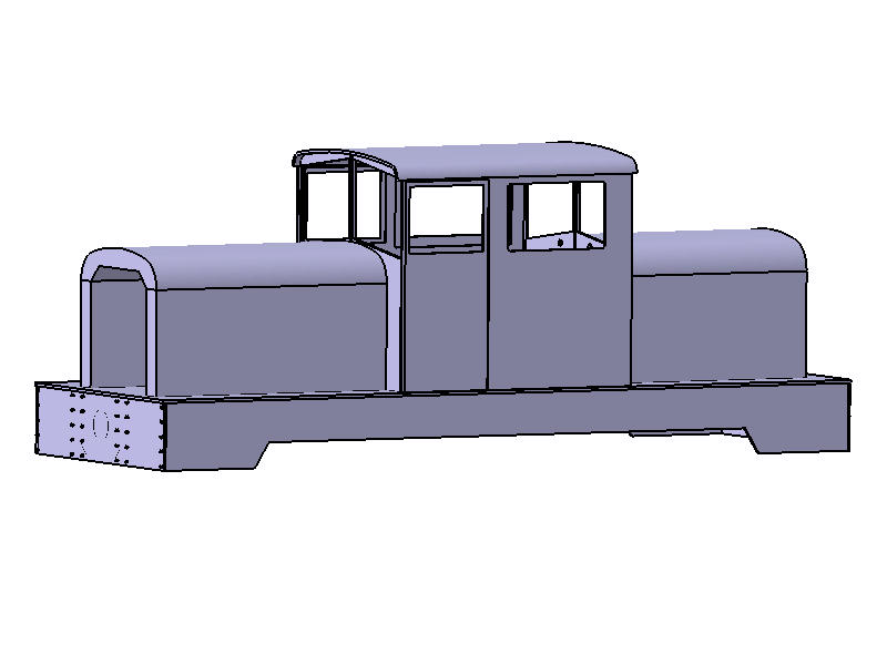

Vous êtes terribles les gars :C4 :C6 Vous pensez vraiment que je vais passer des heures à modéliser cet engin de cette façon:
juste pour le plaisir de pouvoir vous dire si un châssis tartempion rentre dessous C7 :E1 #B8 :rod_mdr2
Non, si je vais au bout, le but c'est de concevoir un kit complet qui donnera un modèle le plus proche possible de la réalité (on ne peut pas atteindre la perfection avec les données d'entrée mais on ne devrait pas être trop loin de la vérité :B3 )
Donc, le principe est le même que le BB400 de Cyril: cabine en métal et capots en résine. Pour la motorisation, on va reprendre le principe de la Pinguely le reste sera selon: maillechort (ou laiton) ou résine. Il reste encore pas mal de boulot, modéliser de cette façon prend bien plus de temps que de faire une caisse directe mais si on veut un résultat correct avec l'impression 3D c'est pour moi la seule solution :maitre:
