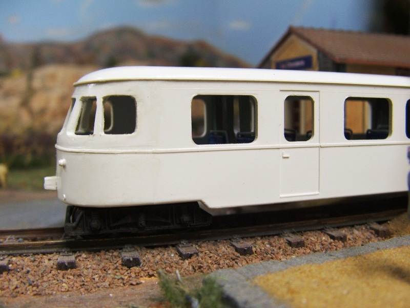

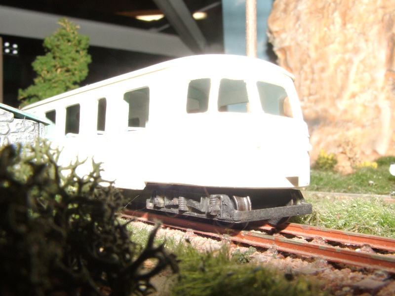

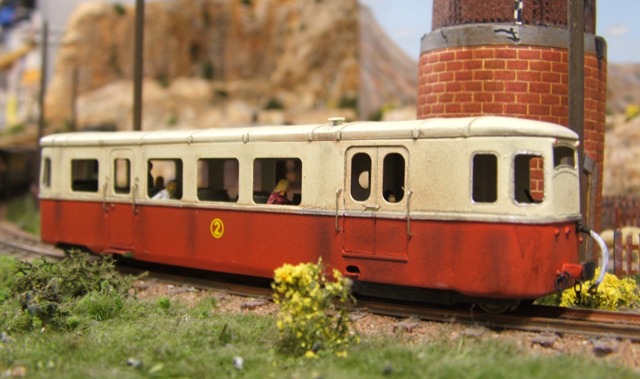

Houlala... Gros boulot sur les fenêtres ! Bravo Abran.
Beyer, les traverses du boggie sont-elles ajourées ? Ou devras-tu faire les "petits trous" caractéristiques. En fait un gros plan photo sur le boggie serait sympa.
Re: Test PME : Aménagements intérieur Billard A80D R3M
Messagepar Beyer-Garrat » 30 06 2010 à 10:28
Non il ne sont pas ajourés et comme c'est de la résine je ne pense pas le faire pour éviter de les casser :maitre:

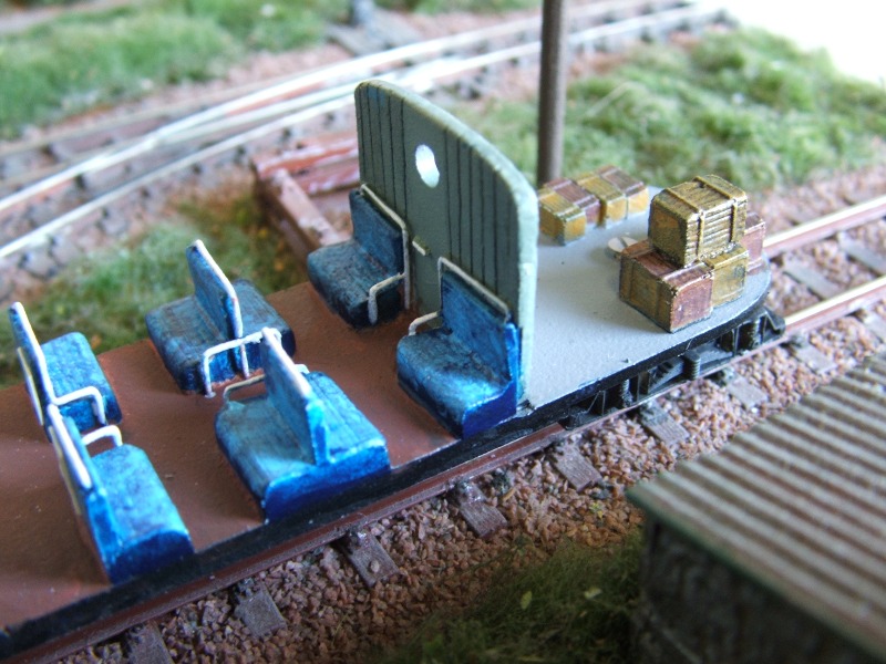

Messagepar Beyer-Garrat » 30 06 2010 à 18:23

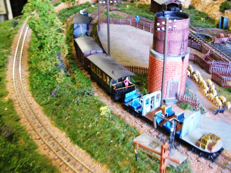

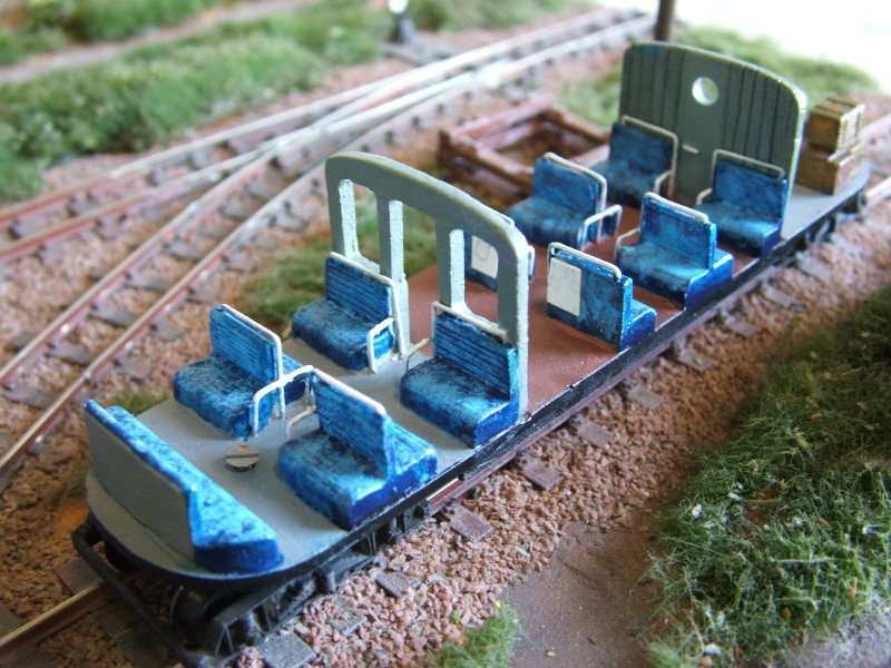

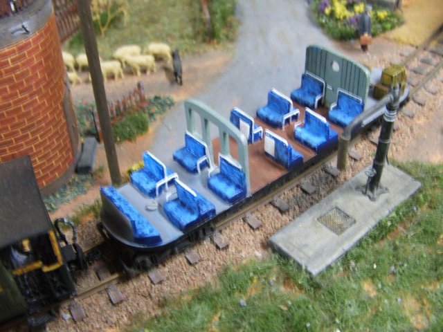

Mise en peinture terminée,je reconnais que je me suis bien laché :H1 :H1 :H1 a comparer avec les vues précédentes
Les voies de la "Chevalerie" étant de plus en plus encombrées, il va falloir faire de la place pour les petits derniers dont on aperçoit juste un petit bout de chassis derrière la vigie ! :H2
Messagepar La Mouette » 30 06 2010 à 18:25
C'est l'effet du flash ou de l'eclairage ou c'est vraiment bleu bleu bleu ... :?
Messagepar Beyer-Garrat » 30 06 2010 à 18:29
C'est bien bleu flashy un peu moins que l'APN le restitue mais bleu C7
Messages: 24351
Messagepar La Mouette » 30 06 2010 à 18:30
OUlà c'est une version ABBA ou quoi ? :H1
Messagepar Beyer-Garrat » 30 06 2010 à 18:33
Nan années 70 boule a facettes et caisse éléphant rose ! :rod_mdr2 :rod_mdr2 :rod_mdr2 j

Les vitrages sont vraiment bien rectifiés E2 E2 E2
Messagepar pelican » 30 06 2010 à 19:39
le blues ... :rod_mdr2
sinon, ça rend bien .. :rod_mdr2

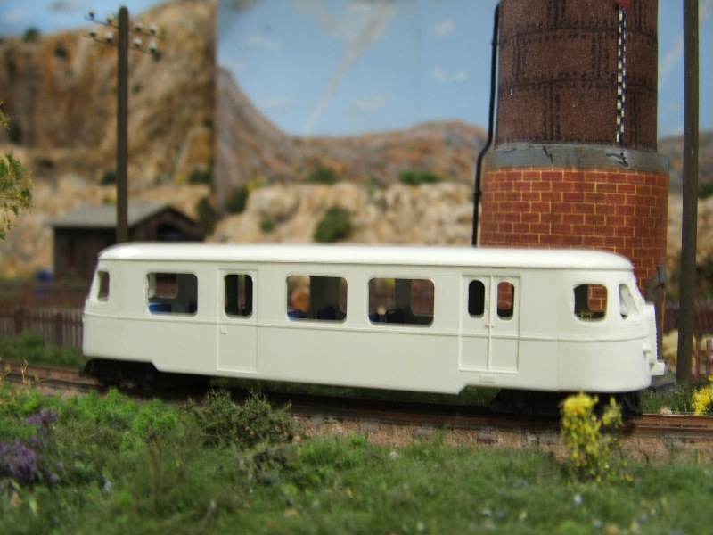

L'aménagement intérieur R3L s'adapte sans difficultée aux caisses Mougel:Interfer
La silhouette générale est encore un peu haute mais bon pour 30€ le tout difficile d'avoir mieux #B6 #B6 #B6 #B6
TESTE ET APPROUVE PAR PME :mdr2: :mdr2: :mdr2:

Effectivement, ça se monte tout seul et sans modifs sur les caisses Interfer :maitre: Le seul défaut pour moi c'est que l'on reste à la même hauteur. Mais ça conviendra à tous ceux qui ont des Billard d'origine et je pense que l'on peut descendre la caisse de 2mm sans entraver la rotation des bogies :B3 En tout cas, produit intérssant pour qui veut une remorque Billard à prix très doux pour bricoller des variantes #B6

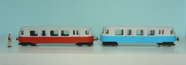

Messagepar malletslm » 01 07 2010 à 20:49
J'avais mis récemment un comparatif entre une caisse montée sur châssis R3m (dont le haut des cloisons a été légèrement arasé) et une remorque Mougel en état d'origine ;) : http://www.passion-metrique.net/forums/viewtopic.php?f=3&t=4055&start=30
Comme on peut le voir, le gain en hauteur n'est pas négligeable et je pense qu'on peut "gratter" encore un peu... :B3

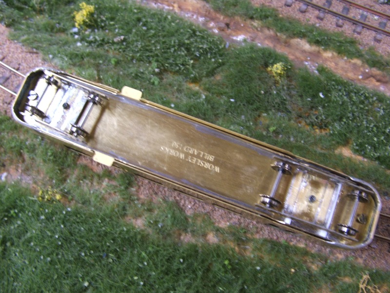

Messagepar Beyer-Garrat » 01 07 2010 à 22:04
On peu effectivement descendre plus bas voir gratter jusqu'a l'échelle exacte mais il faut refaire les bogies en réduisant la largeur en gagnant sur les reliefs externes.
Billard A150D Worsley
Billard A150.JPG (70.95 Kio) Vu 3530 fois
