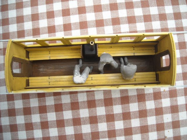

Re: TGC: Voitures à bogies du Calvados
Messagepar Sixtifs » 10 08 2010 à 06:25
Un artisan avait commercialisé une voiture Decauville à bogies de l'exposition universelle (à 4 baies arrondies en haut, et à lanterneau) en Oe. J'ai découpé la photo dans un vieux LR, mais je n'ai pas gardé le texte.
Bien faire et laisser dire.
Sixtifs
Messages: 5019
Localisation: entre 60 et 100
