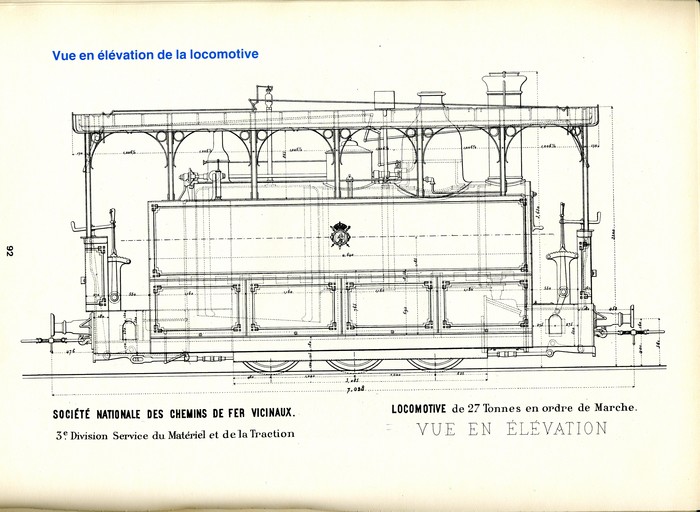

petit diagramme tiré du bouquin de Jos Block :

Encore un grand merci pour tout ce travail de recherche. Je vais commander le bouquin ; ça me permettra de choisir en connaissance de cause, sachant que je préfèrerais une loco préservée pour laquelle il est facile d'avoir des photos de détail (donc une type 7 ou 18 d'après Steamy Stef). A moins de pouvoir obtenir des photos anciennes d'autres types en nombre suffisant.
