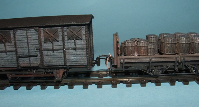

Pour l'attelage gros plan sur la fixation de la boucle
et comparatif d'attelage avec le système Géco sur un plat Correzien

Tu les fais sauter avec un cuter et tu entaille en V le dessous de la boite d'essieu (le plastique est assez épais et le supporte ),tu y colles une longueur de fil laiton et une fois sec tu coupes ce qui dépasse à la pince coupante #B6

Beyer-Garrat a écrit:Peint en noir et éclairci progressivement (selon la méthode indiqué par Russell :F5 )
"L'oeuvre au noir", je connaissais, c'est Marguerite Yourcenar... Mais si Beyer s'y met il va devoir s'expliquer ! Dis nous le secret... :maitre:
Re: Construction d'un wagon type K Decauville en Hom
Messagepar Beyer-Garrat » 22 12 2009 à 21:33
Simple tu peints l'intégralité du wagon en noir, une fois bien sec ,à l'aéro tu passe du gris dilué à 50 % ,les planches s'éclaircissent et les creux restent noir #B6
Astuce éclaircir progressivement le gris pour obtenir un dégradé vers le centre des panneaux .Les montants sont ensuite retouchés légèrement en noir si il y eu débord .
De la terre à décor ocre imite la rouille ,un dry-brush de blanc avec un pinceau quasiment sec met en relief les boite d'essieux et l'axe de la commande du frein comme sur les photos :maitre:

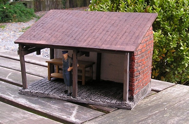

même méthode pour mes murs en briques : on passe un jus de gouache noire sur le michpap gravé, et ensuite on passe au pinceau du rouge "brique" acrylique ! il suffit de reprendre quelques briques en plus foncé, et ça suffit ! #B6

Le gris (ou le rouge) mis après coup ne passe jamais dans les creux?
Messages: 8576
Messagepar Beyer-Garrat » 23 12 2009 à 21:25
Comme la peinture est très dilué les creux reçoivent très peu de pigments (a l'aéro) et la coloration ne se fait pas ou très peu :maitre:
