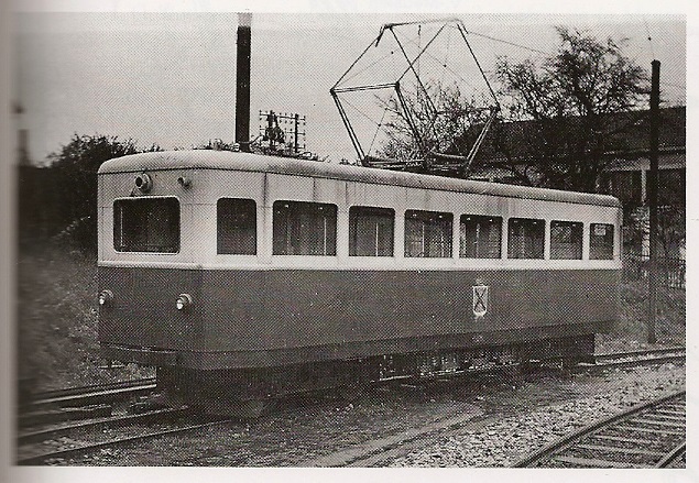

Messagepar Beyer-Garrat » 26 01 2009 à 11:57
Quoique ! C7
Photo extraite d'une vidéo Youtube (il existait des différences notables entre les différentes autimotrices)
Sur celle-ci haut de caisse au dessus des fénêtres plus important ,panto différents et porte conducteur louvoyante d'un seul coté .
Messages: 24301
Messagepar malletslm » 26 01 2009 à 21:48
Beyer-Garrat a écrit:... Sur celle-ci haut de caisse au dessus des fénêtres plus important ,panto différents et porte conducteur louvoyante d'un seul coté .
Effectivement, puisque c'est la n° 3 construite après la guerre avec une carrosserie légèrement différente des n° 1 et 2 de 1935 (à noter aussi les phares posés plus haut). C'est cette n° 3 (rachetée après la fermeture par les "Autobus Langrois") qui est aujourd'hui confiée à l'association "La Zouille": http://www.lazouille.net/cestpourvous.htm
