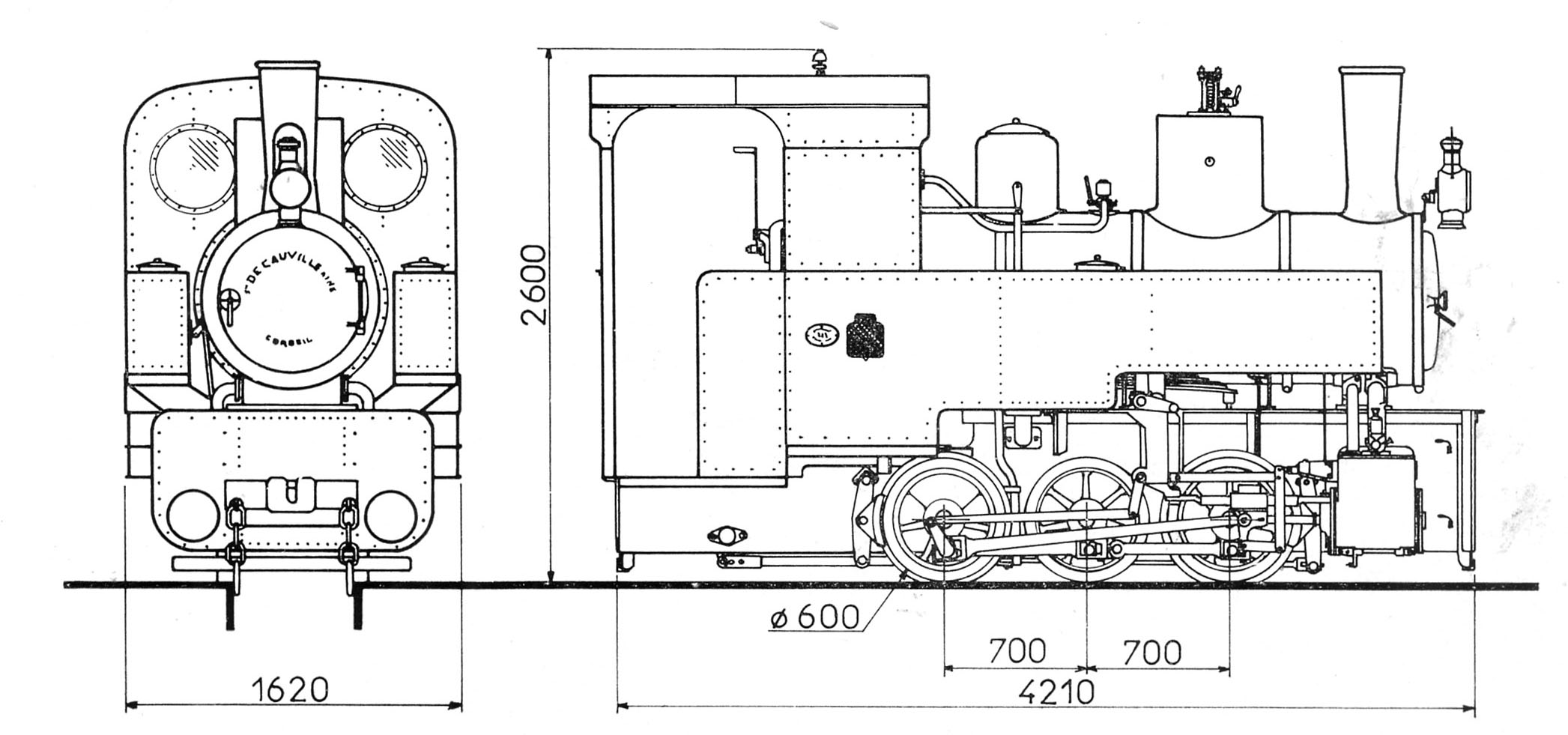

Messagepar Tyrphon » 27 12 2024 à 19:00
Un autre vieux plan paru dans LR en 1968.

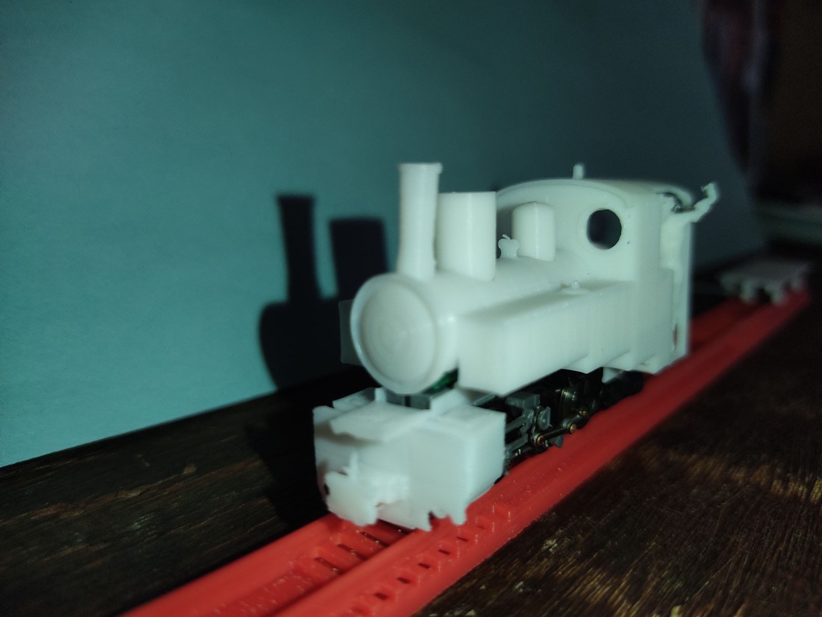

Re: H0i Decauville 030 impression 3d

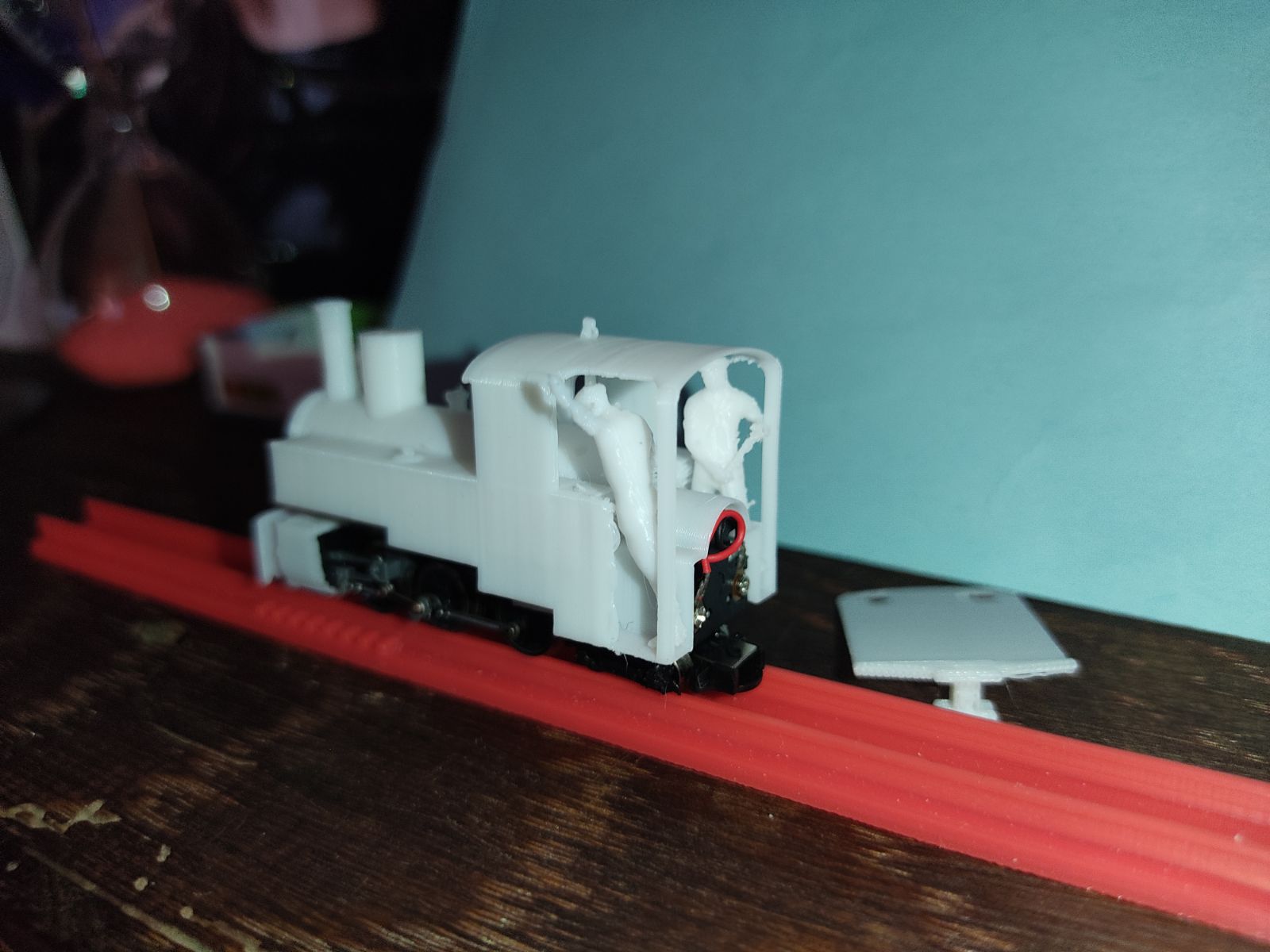

Messagepar Rom » 28 12 2024 à 00:13
Voilà la sortie d'impression. Que pensez vous des proportions de celle-ci? Ça me semble jouable.
Rom
Messages: 232
Enregistré le: 10 01 2024 à 22:14
Localisation: Lyon

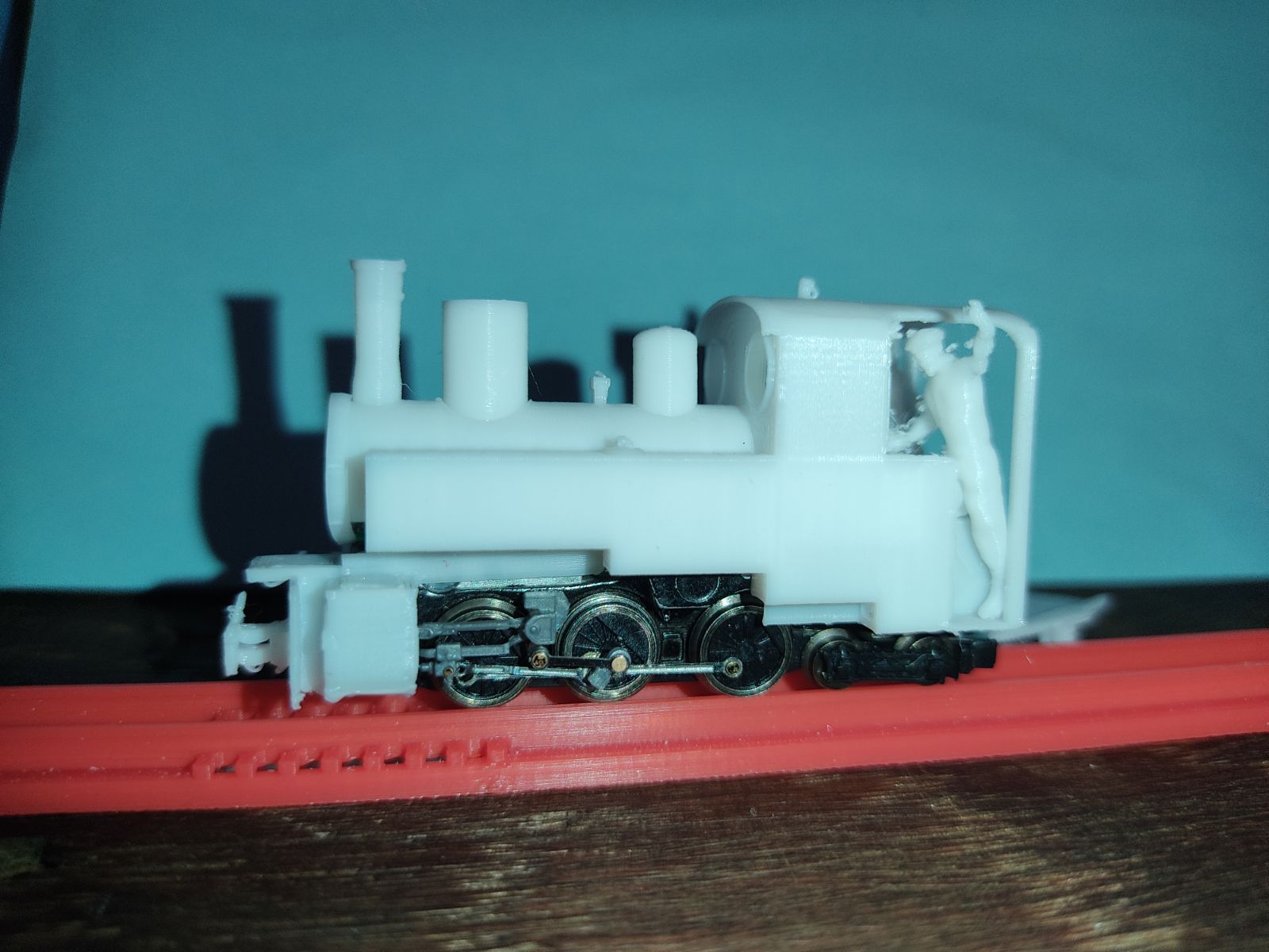

Messagepar Storm » 28 12 2024 à 01:38
Arf, le moteur va aussi loin derrière D9
Messages: 23919
Messagepar Rom » 28 12 2024 à 10:53
Oui c'est ce que je disais. C'est pour ça que je vais mettre une paroi de fermeture complète derrière finalement. Et deux personnages. Ça devrait limiter la chose. :rod_siflet
Ça rentre tout juste.
C'est sur que ça limite l'usage de ce châssis moteur. Mais bon j'en avais un.

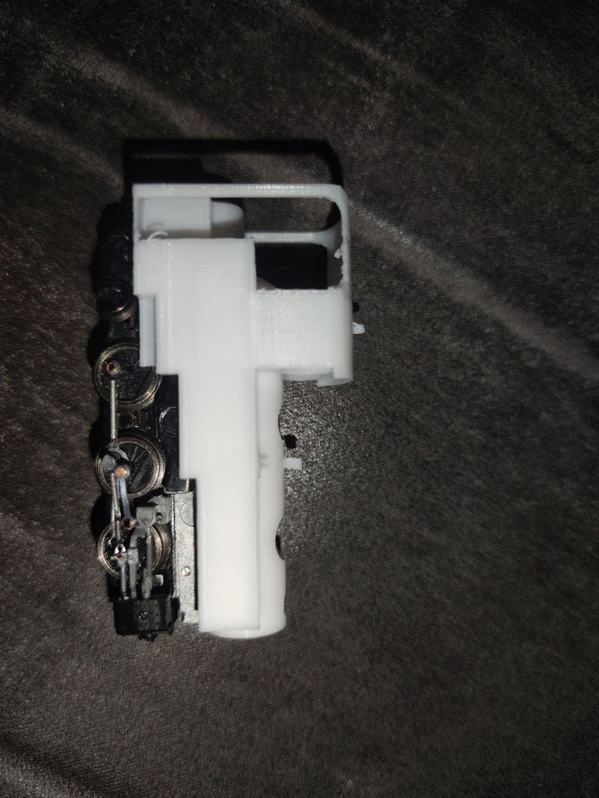

Messagepar Rom » 28 12 2024 à 15:05
Rom
Messages: 232
Localisation: Lyon
Messagepar Storm » 28 12 2024 à 16:38
Tu ne peux pas retourner le moteur?
Messages: 23919
Messagepar Rom » 28 12 2024 à 18:08
Merci. Évidemment j'espère traiter/peindre comme il faut et ajouter la déco manquante. J'ai des métrés de bandes de rivet à poser.
Storm a écrit:Tu ne peux pas retourner le moteur?
Alors là je saurais pas par où commencer. L'idée était de faire de l'impression 3d totalement amovible pour l'instant. Je n'oserais pas aller charcuter la machine. Autant fait une construction intégrale sans doute alors.
Ou si tu évoquais de juste mettre dans l'autre sens ça marche pas, les roues ne sont pas centrées et le chassis moteur fait la longueur totale de la caisse. Il n'y a aucun jeu possible pour décaler.
Tu t'intéressais à ce moteur, si ça t'intéresse je peux donner qq cotes.

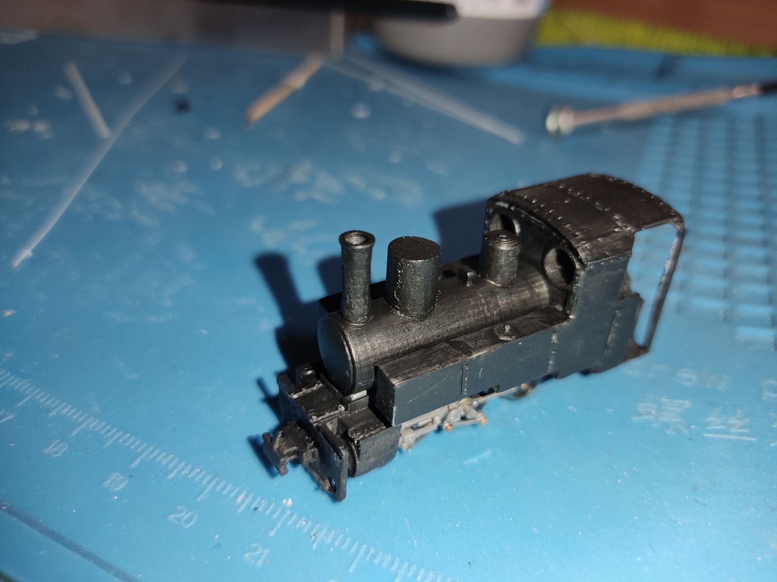

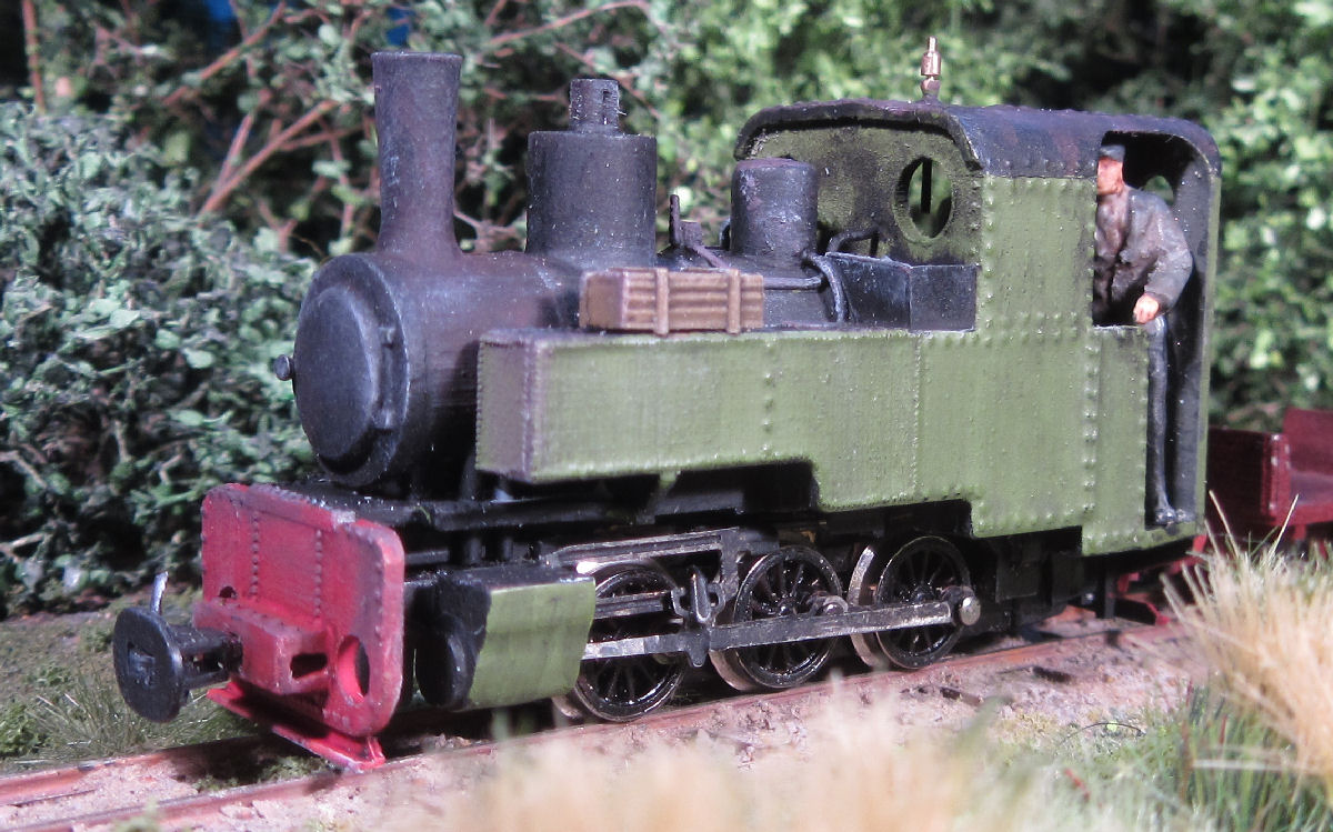

Messagepar Rom » 04 01 2025 à 00:47
Et bien je surveillerais tes analyses sur le sujet!
En attendant, outre la bonne année, les rivets sont arrivés. Enfin la première couche.
Rom
Messages: 232
Localisation: Lyon
Messagepar Storm » 04 01 2025 à 00:58
Je crois me souvenir que c'est une machine fil et pas résine et franchement, vu la taille c'est bien #B6 La prise de vue masque le problème du moteur mais les proportions sont plutôt bonnes. Le truc c'est que ce que l'on tolère quand on bosse pour nous n'est pas forcément vendable et c'est pour ça que j'ai des réserves, rien à voir avec la qualité de ton boulot #B5
Messages: 23919
Messagepar Rom » 04 01 2025 à 09:20
C'est évident que mon modèle est rédhibitoire avec son moteur :maitre:
C'est pourquoi je suis intéressé de ce que tu pourrais faire du chassis moteur que tu as commandé.
J'ai bon espoir qu'en fermant le fond et avec l'équipage prévu ce soit acceptable pour moi. Les premiers tests en sortie de machines me sont prometteurs.
Pour ce qui est du fil j'ai effectivement entendu ton avis de la dernière fois (je recommence d'ailleurs ma BB400 qui a divers problèmes c'est pour ça qu'elle n'avance plus). Ici j'ai fait les cheminées et rivets à part pour pouvoir poncer. On verra si cétacé. :rod_siflet
Je vais poursuivre celui ci en peinture et en accessoires jusqu'au bout et suivant le résultat je reprendrai sur une autre caisse pour essayer de faire mieux. Je fais mes gammes pour mon futur grand réseau :mrgreen:
