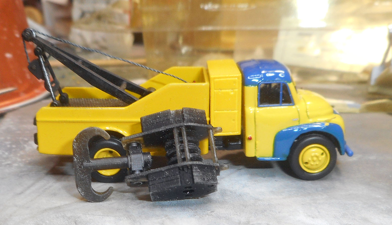

Alors voilà :
Longueur 8 mm.
Largeur et "épaisseur" : 3 mm.
Mais "mon" crochet ne comporte qu'une poulie :F9 : pas de mouflage.
Dans le doute, appeler Denis Magot aux heures de travail.

Je viens de comprendre :idea !
C'est bien le même, il est livré avec la poulie qui va au bout de la flèche.
Sinon, chez le même fabricant, y'a ça #B2 :

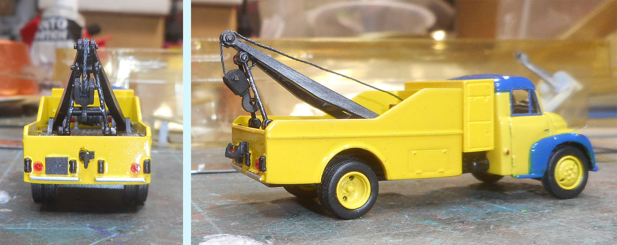

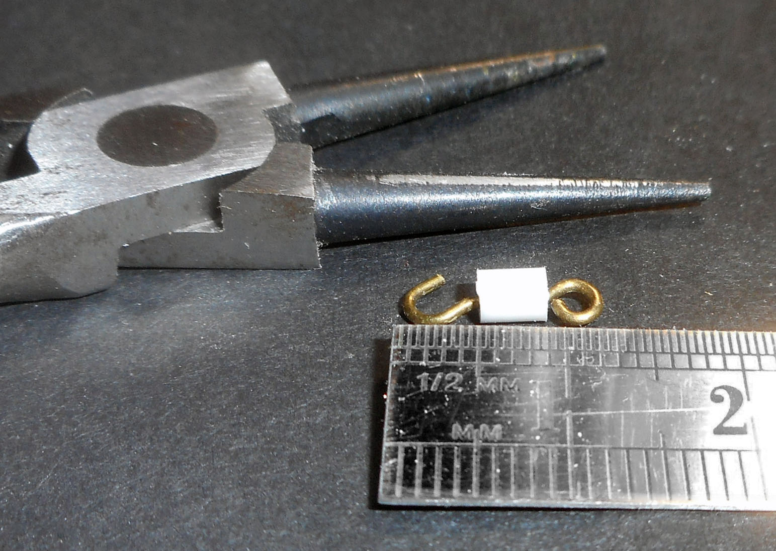

Récemment, j'ai fait ça :
C'est pour réparer le jouet d'un lapinou : une dépanneuse.
Un fil de laiton de 0,8 mm, un bout de tube Evergreen qu'il faut coller. C'est en attente de peinture.
Mais c'est pour du 43e, et difficile de faire plus petit avec ma pince à courber les verres.

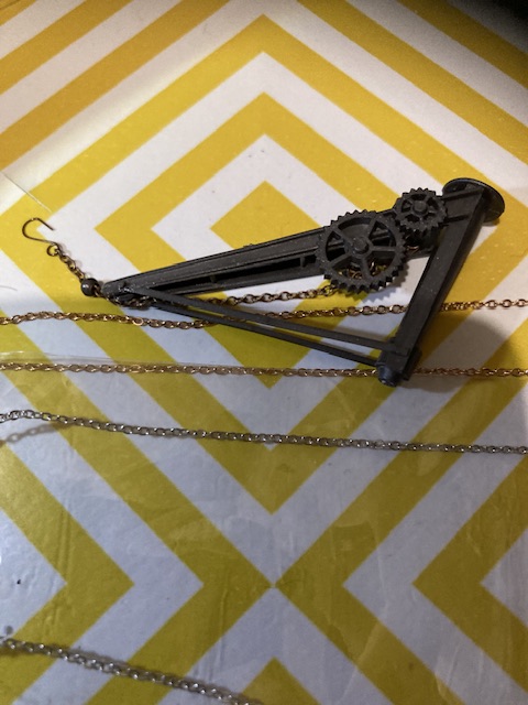

J'ai été faire un petit tour pour de la fourniture en magasin de déstockage qui a également un comptoir bijouterie et j'avais pris la grue Jouef / Egger bahn que j'ai en pièce détachée #B5
Du coup, j'ai trouvé 2 colliers en acier inox, un argenté, l'autre cuivré, a petit prix et a peu près équivalent aux dimensions de mon modèle :B3
Le vendeur a du se poser des questions sur ma santé mentale quand j'ai sorti mon modèle et que je lui ai fait sortir 5-6 modèles de la vitrine pour comparer :rod_mdr2 :rod_siflet
Maintenant, il faut que je trouve une solution pour les ternir un peu ? l'idéal serait de trouver comment faire un brunissage chimique : auriez-vous des idées ?

Messagepar Patrick ze rabbit Deludin » 22 12 2023 à 20:52
Brunissage chimique : y'a des produits spéciaux pour cela, mais il faut les trouver...
Surtout pour l'inox, car sur l'argenté j'ai peur que ça ne marche pas très bien.
De plus, c'est payer bien cher pour une seule utilisation.
Je n'ai plus l'exemple sous la main, mais une autre méthode que j'ai pratiquée :
* Pends la chaînette ACIER (inox ou argenté) à un fil
* Peints-la à l'aide de bombes rouille (= apprêt, à passer en premier) et noir satiné, de façon aléatoire
ATTENTION : il faut avoir la main TRÈS légère pour ne pas empâter la chaîne et/ou remplir les anneaux
Les zones non peintes, très localisées à la jonction des anneaux, resteront plus ou moins couleur acier.
Mais c'est normal puisque, dans la vraie vie, c'est l'endroit où les anneaux frottent les uns contre les autres et où la rouille ne se forme pas.
Et encore, comme tu vas faire plusieurs passes très fines, peut-être qu'il n'y en aura pas :F9 .
Maintenant, pour rester dans "l'esprit Egger Bahn", le noir satiné devrait suffire.
Le crochet (de boucle d'oreille ?) a l'air juste à la bonne taille #B6 !

Messagepar Beyer-Garrat » 23 12 2023 à 10:10
Le brunissage chimique marche plutôt bien j'en mets dans un petit récipient en plstique et j'y trempe la chaine
en la remuant avec un pinceau pour que le brunissage se fasse bien entre les maillons bien rincer à l'eau
claire pour stopper le processus.
Je ne crois pas à la peinture qui empâtera les maillons. :maitre:
On trouve ce brunisseur chez AMF ou micro modèle ou bien en armurerie pour ceux qui sont loin de tout. :B3
