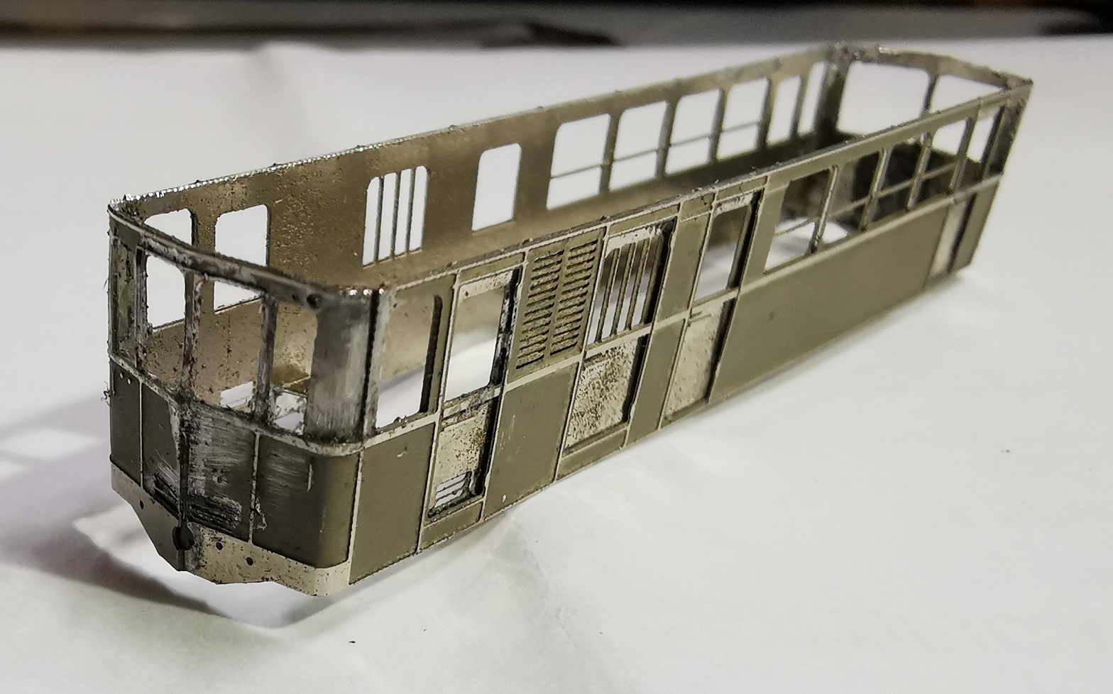

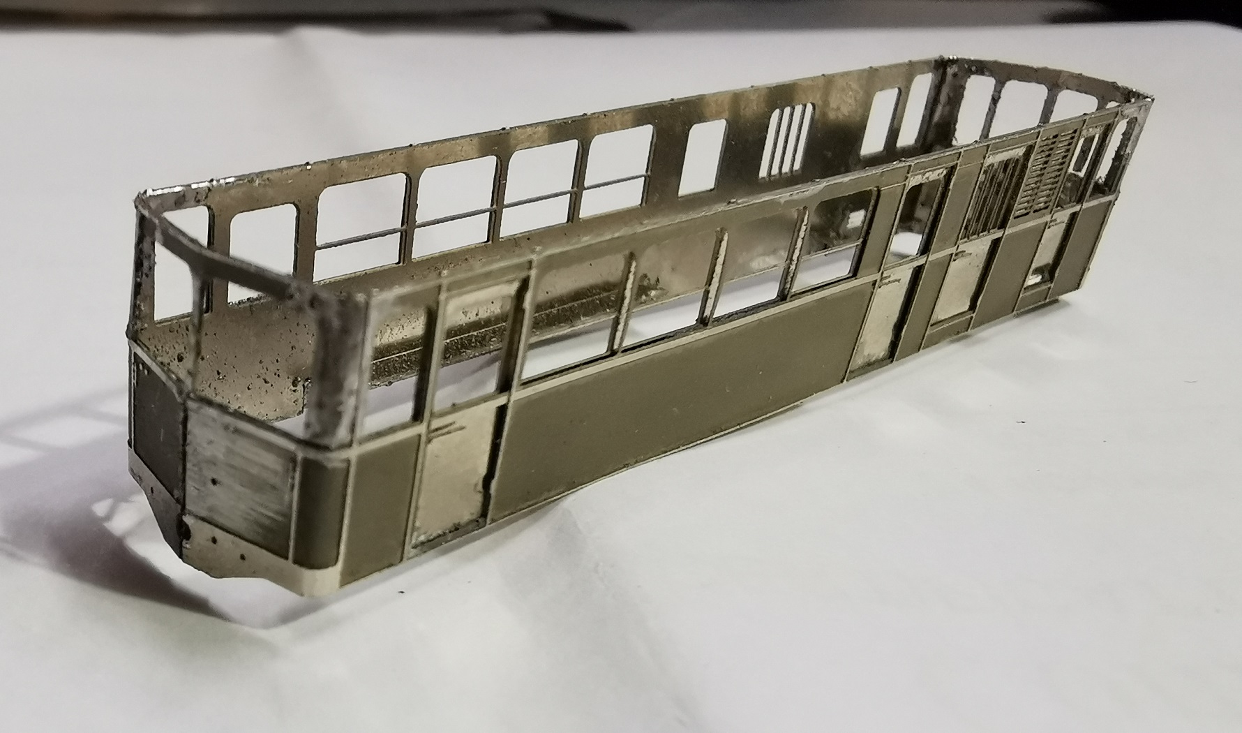

Messagepar Fredles » 21 12 2022 à 20:17
C'est motivant : tout s'agence bien, je n'ai pas fait trop de bêtise et elle a maintenant une bonne tête. Il y a encore énormément de travail, évidemment : mastiquer, poncer, redresser, limer, percer... Mais le plus gros du travail est fait.
La suite après les fêtes.

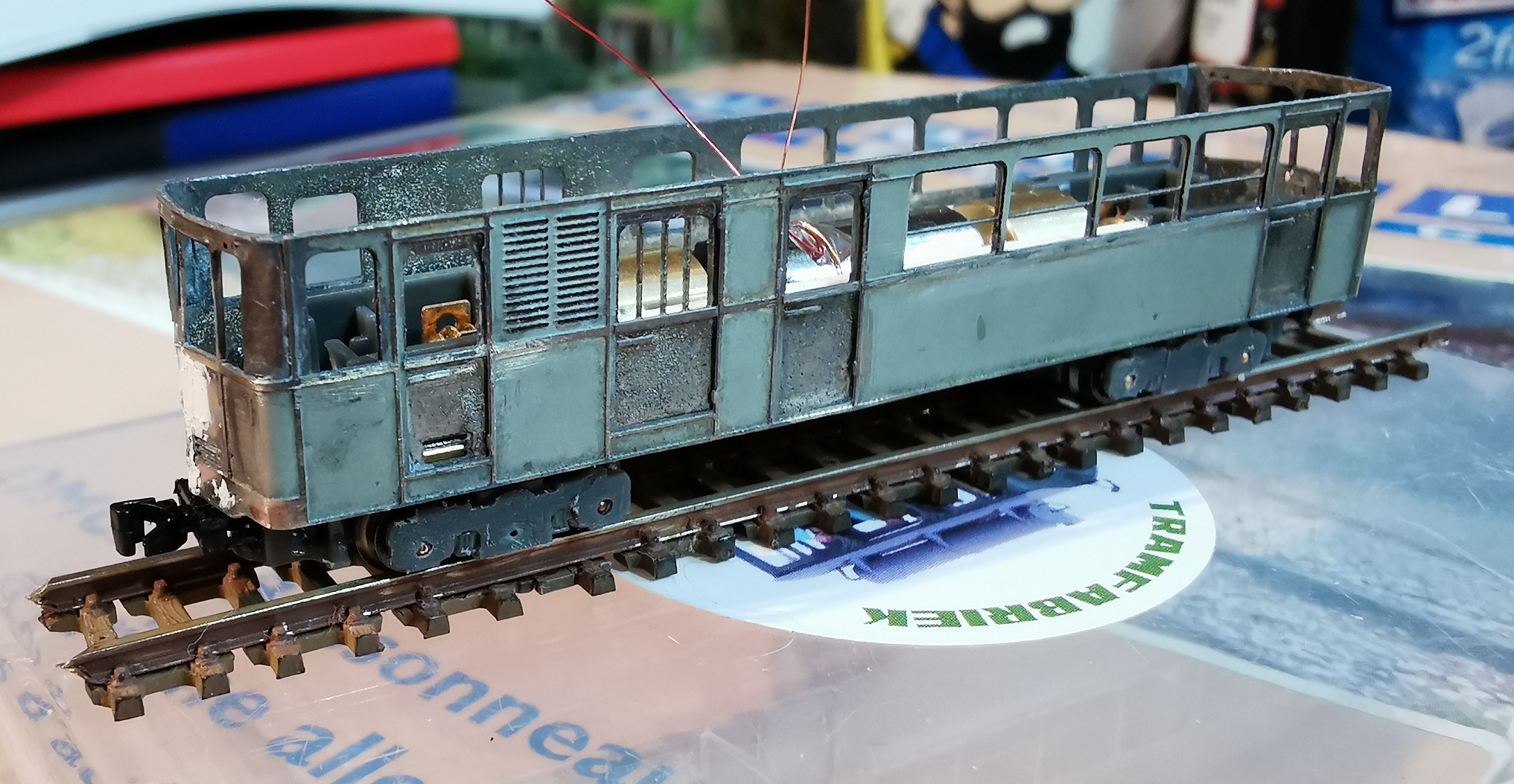

Messagepar Fredles » 31 12 2022 à 19:54
Petite avancée.

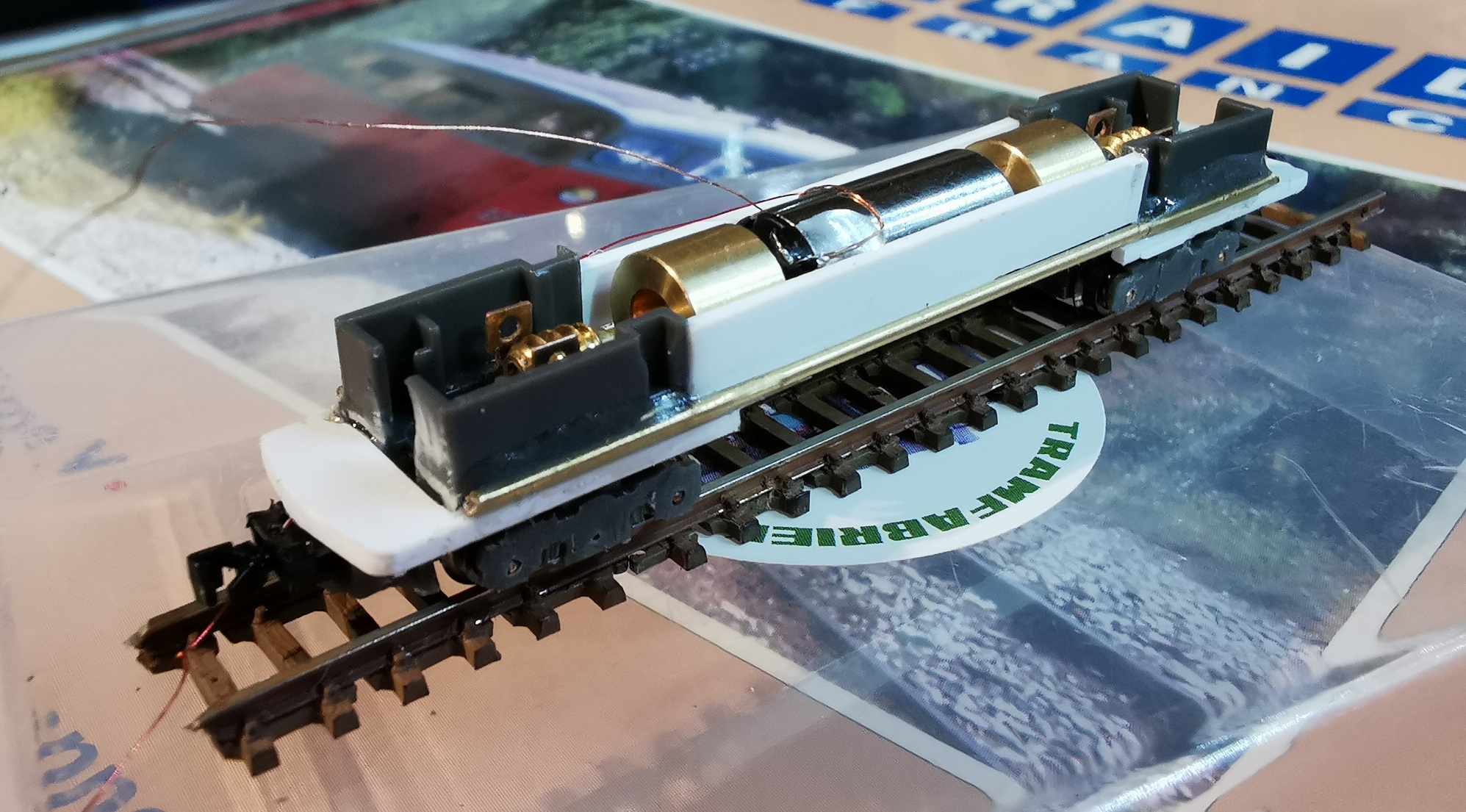

La caisse a été passée dans un bain d'acide de chez Railcolor pour "dépassiver et désoxyder" : je ne sais pas trop ce que ça veux dire, mais ça nettoie bien et ça enlève tous les restes de flux et de pâte à souder. Ensuite, petit brossage à l'eau chaude et au produit vaisselle. J'ai commencé à mastiquer les imperfections.
Puis j'ai commencé à préparer le châssis. Carte plastique, tige de laiton pour rigidifier le tout. Le moteur est assemblé avec les volants d'inertie et les vis sans fin, fixés au frein filet Loctite. L'ensemble n'est pas encore fixé, je n'ai pas encore soudé les fils.
J'ai dû raboter pas mal les flans de bogies, mais malheureusement, ils resteront un peu trop large, je suis arrivé à la limite de ce que je peux poncer sans mettre en péril la tenue des bogies. Après mesures, je vois aussi que 'l'engin est un peu trop haut sur pattes d'un petit millimètre. Je parie sur l'ajout du toit et les éléments à poser sous le véhicule pour rétablir l'équilibre.
Pour le moment, je n'ai pas encore décidé si je mettais des cloisons pour symboliser les différents compartiments. Comme j'aimerais éclairer l'intérieur, ce serait peut-être mieux de rendre étanche à la lumière les parties réservées au moteur. On verra plus tard.

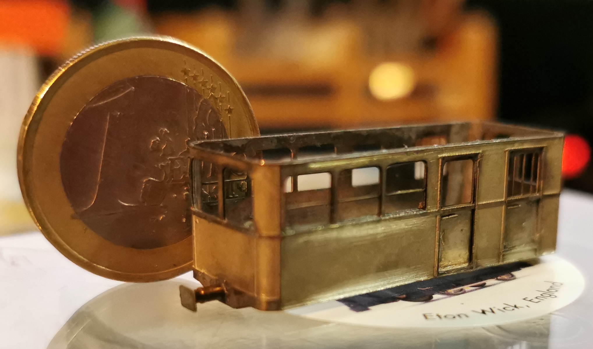

Messagepar Fredles » 03 01 2023 à 18:27
Merci pour vos commentaires !
La remorque :

Messagepar pehem » 03 01 2023 à 19:25
C'était déjà magnifique, mais là la dimension relative devient palpable pour moi.
Impressionnant. Bravo

Messagepar Tyrphon » 04 01 2023 à 16:28
Eh l'autre ! C'est une fausse pièce, au moins double de taille ! :H2
Messages: 8569
Re: Brissonneau et Lotz Anjou - Nm
Messagepar Sixtifs » 04 01 2023 à 18:46
Cette pièce ?
C'est donc ça l'effet de l'inflation ?

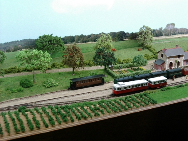

Messagepar YVES » 05 01 2023 à 22:04
Autorail Brissonneau & Lotz et sa remorque de jean Cantaloube.
Réseau Petit Anjou Nm, présenté à ExpoRail, en 2007.
