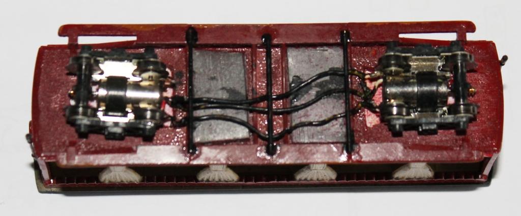

Pourquoi il faudrait câbler les 2 trucs moteurs ensemble ?? ça ne fonctionne pas comme ça ??? :D3

Si mais tu agrandis l'empattement électrique et ca évite les patinages :B3

Bonjour Jean-Pierre, il me semble bien je que je suis là pour t'assister dans la surveillance du saucisson (au bord, à gauche.... :F5 ).
Quant au pontage des 2 bogie (parallèle), tu améliore le captage, chaque moteur étant alimenté par les 2 bogies #B6

Bien sûr, que je veux les monter en parallèles, mais comme ils sont donnés pour 4,5 V .
Comme je disais à Sistifs, pour l'instant, les essais sont faits avec un p'tit transfo Roco - en ne le poussant pas - ont été suffisants.

Le montage en série, c'est pas mal non plus.
On peut faire fonctionner un engin ainsi équipé au milieu des autres dans crainte.
Ce sont également des moteurs pour 4,5V.
Prévoir un câblage très souple.
Celui présent est trop rigide et casse au niveau des "soudures".

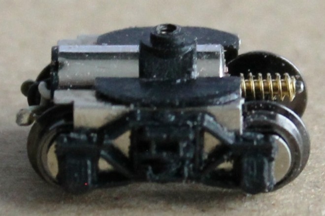

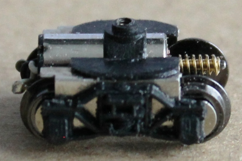

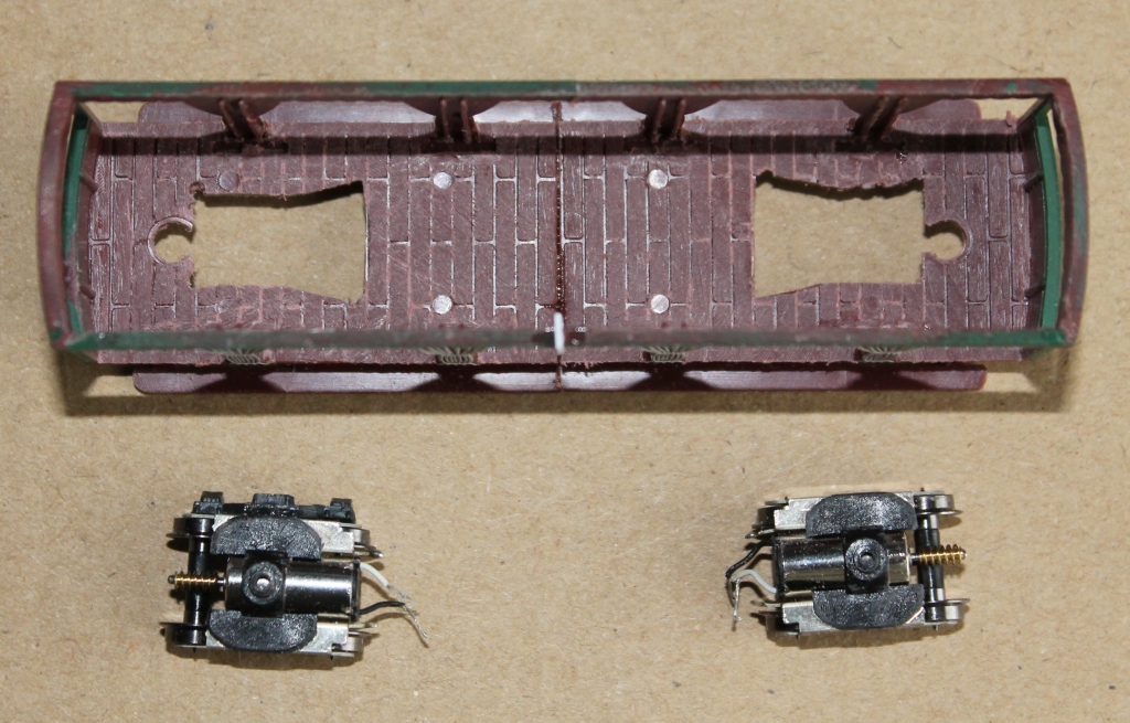

Quelle est l'origine de tes bogies moteurs, Patrice? C'est vraiment mini... et mimi.
Messages: 8590

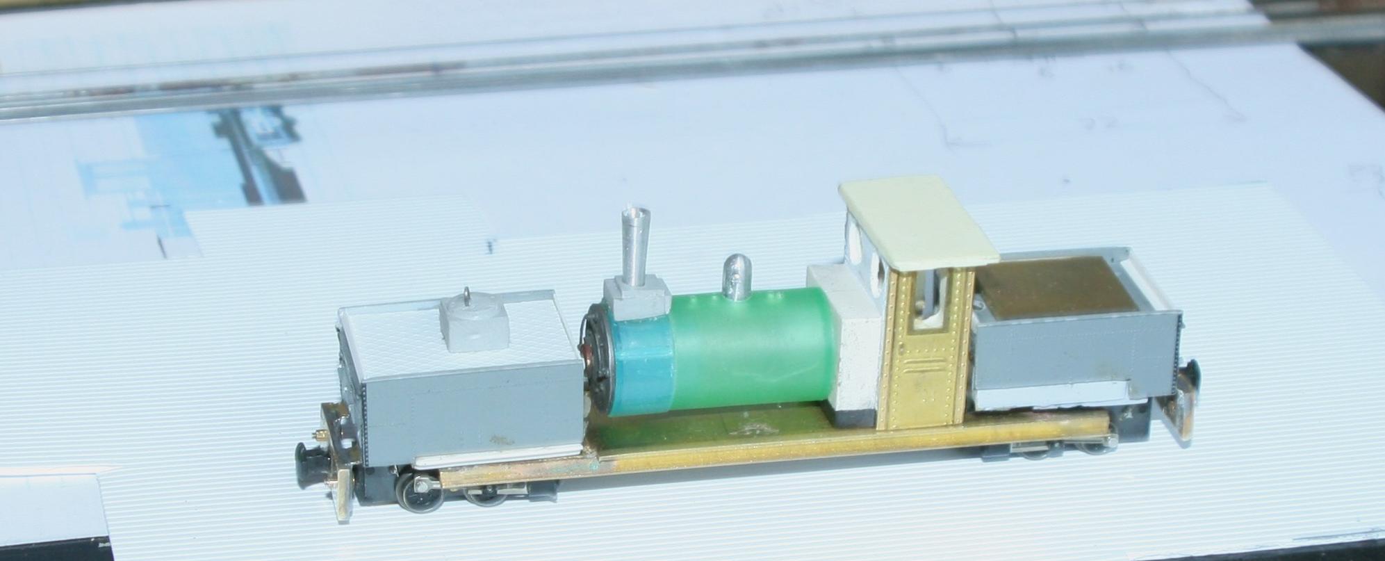

Messagepar jean-pierre » 07 05 2020 à 19:07
Reprise du travail, traverses de tamponnement.
Obligé de les déporter sur l'avant à cause du châssis-moteur
Je placerai un p'tit bout de plaque striée sur le dessus des plaques de tamponnement.
Je vais pouvoir attaquer les détails de l'ensemble
J'ai aussi la sur-épaisseur du châssis sous la chaudière et un bout de celle-ci qui descendra assez bas.

Messagepar Patrice Roussiale » 07 05 2020 à 20:16
Bonsoir Tyrphon
La boîte et la notice ayant été virées, j'ai mis "un certain temps" à retrouver l'origine. :rod_siflet
C'est seulement pour les moteurs que j'avais acheté ce kit en N.
Il me semble en avoir vu à la pièce, mais où :D3
https://www.1999.co.jp/eng/10384872
Les autres pièces ont été conservée dans la boîte à brol : "ça peu toujours servir" :mrgreen:
