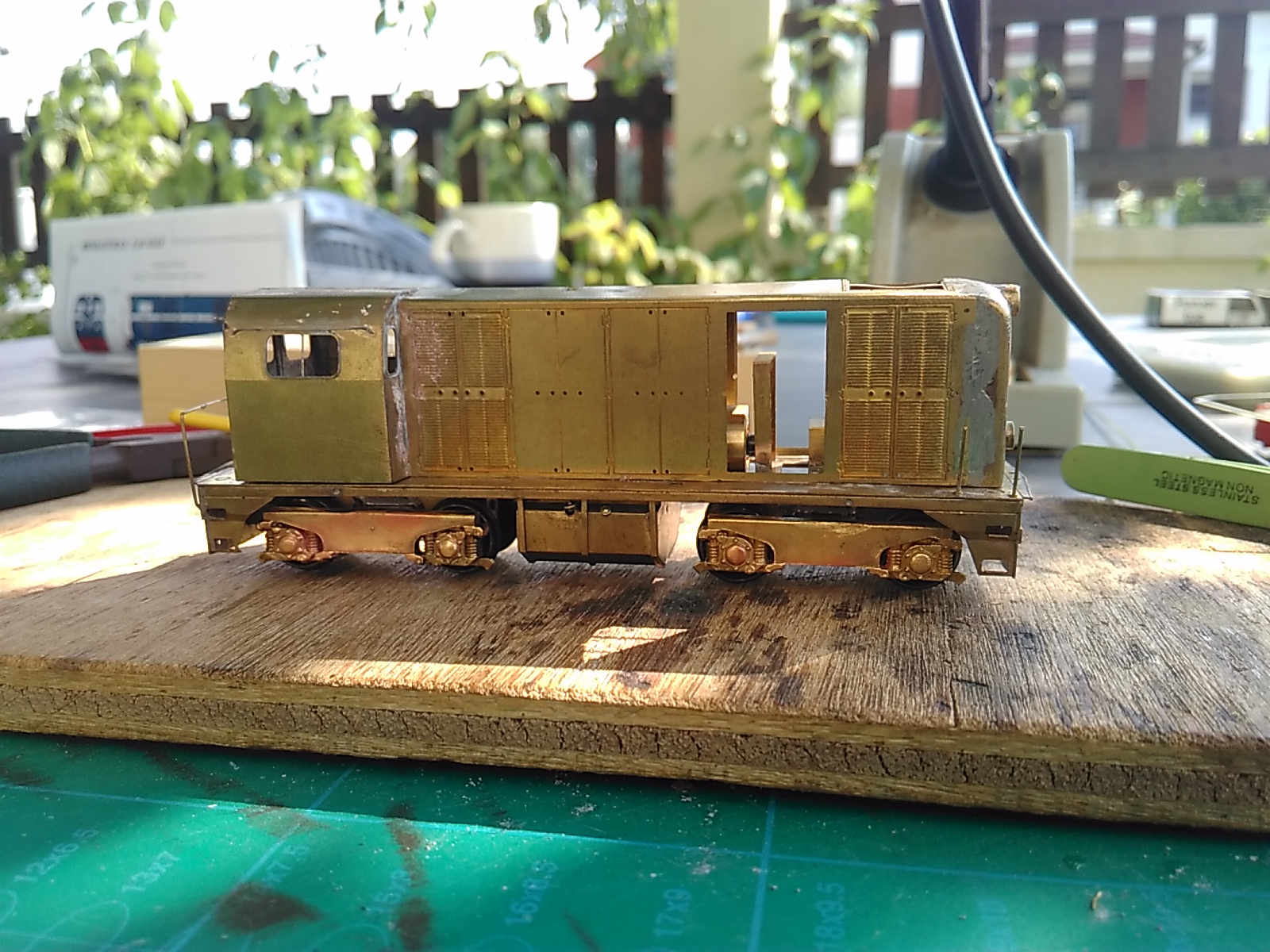

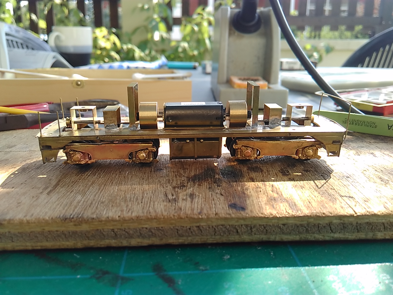

Hey JP, tu crois qu'en leurs montrant ça, ça va les calmer... :E1 C7
Bon, y'a pas de bielles mais pour apprendre à souder sans (trop :rod_siflet ) se brûler, c'est top :B3 #B5

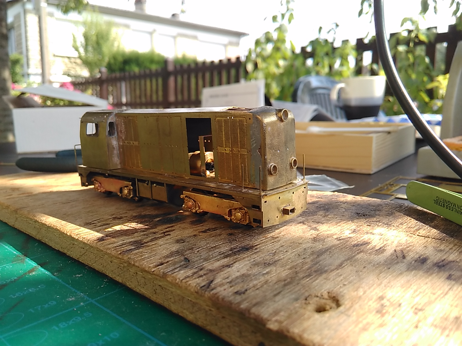

Ouch ! La face avant en bronze massif soudée sur les flancs de capot (le contraire, plutôt...) D9 E2 .
Bon, pointage à la Cyano, renfort à l'Araldite et ça baigne :prrrt: .
"me rappelle le BB400 de Géco... et la partie de plaisir pour dresser les flancs du bronze avant même d'envisager tout montage.

S'il n'y avait que ça... H4 Si tu regardes bien, il va y avoir du boulot au niveau de la grille sur le dessus: la piece en bronze et le capot ne sont pas fait pour vivre ensemble :C6 :rod_mdr2 J'ai pas mal chargé et joué de la lime pour retrouver la forme d'origine déjà et je pense que ce n'est pas fini H4 on verra une fois la première couche d'apprêt passée... Il manque aussi toutes les poignées des capots, les grilles, j'en passe et des meilleurs C7 Heureusement, le kit est précis mais ce concepteur aime :edm: :rod_siflet :rod_mdr2

J'avais traité le cas avec de ... l'enduit à carrosserie :rod_siflet .
Les pièces massives en bronze ont toujours du "retrait dans l'épaisseur". Moralité : il faudrait ne faire qu'une enveloppe et pas une pièce pleine, envisageable puisque de toute façon ce sera un moule fermé.

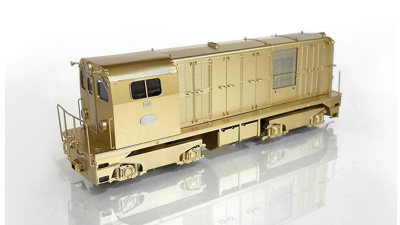

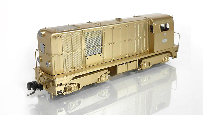

Quelle origine ce kit ?
Messages: 24372
Re: Montage Corpet Charentes TdA [ Hom ]
Messagepar Storm » 08 07 2018 à 22:20
Miniaturas Lacalle #B5 BB 9001 à 9006 Althom des CP #B5
Messages: 24012
Messagepar Beyer-Garrat » 09 07 2018 à 08:11
Ok ce sont ceux qui font les kits Hom d'Aubertrain
Il y a du taf #B6
