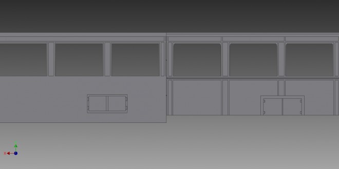

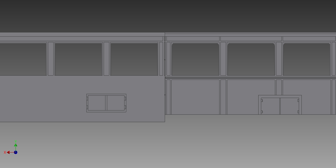

Les différences? Il y en a tellement que j'ai du mal a savoir par où commencer.
En fait il y a plus de boulot a modifier une caisse d'AR que de construire de A à Z un ART.
Mécaniquement il y a le leste et le renforcement du châssis. La modification du rapport de pont.
Intérieurement, modification de l’aménagement intérieur.
Extérieurement le plus visible est le retolage et les buttoirs.
En toiture, modification des radiateurs.

petit comparatif entre l'ART123 et l'AR86 (je sais c'est pas la même série que le kit)

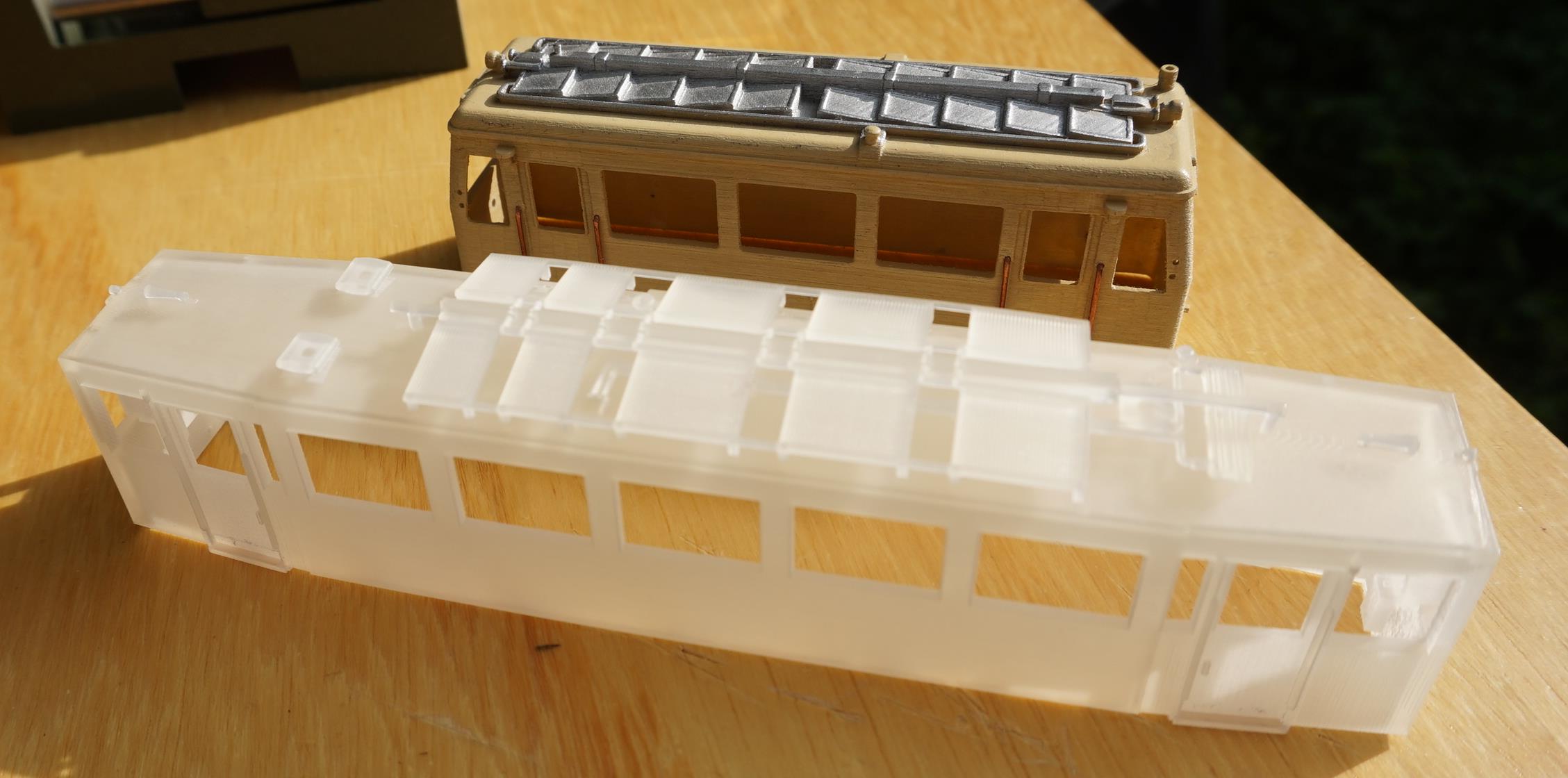

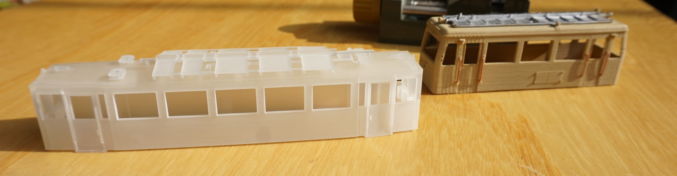

Le sujet est aujourd'hui Autorail AR SNCV mais hélas pas" Saroulmapoul"
J' ai reçu ce matin de Shapeways un AR 287 (2 bogies). (smoot fine detail plastic)
https://www.shapeways.com/product/MU6D4 ... arketplace
RV3DTRAIN
By herve beersaerts a fait 3 modèlles type AR 28... et quelques types AR(T) classiques. Il y a aussi des toitures differents, petit tampon-grand tampon etc...
internet (google) a quelques photos des AR.28... sur le ligne 'La Roche - Melreux'
Maintenant le travaille pour moi commence

Et elle est comment la caisse ? Striées ???

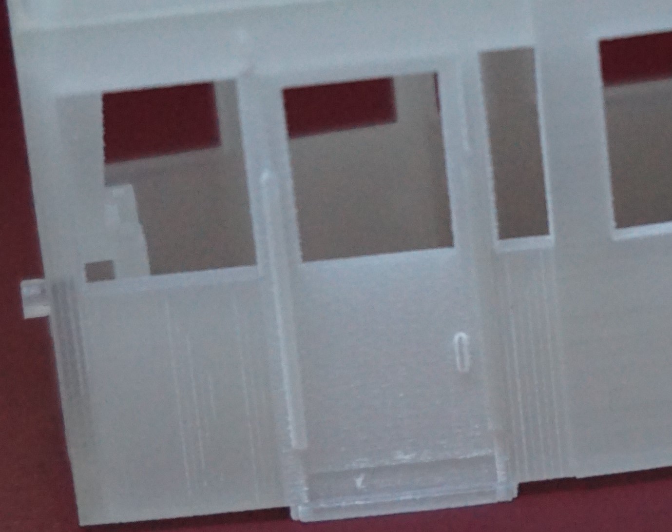

Une photo de la porte et le petit "dashboard" en interieur.
Il y a des petits striées mais il ne sont pas visible sur le plutôt de la caisse.
On peut acheter une version "Smoothest FDP" mais : + 30,00 € de plus :C6
Comme toujours

Attention à la préparation de ta caisse. Je suis prêt à parier que ces stries pourraient réapparaitre sous la peinture.
Joyeux micro-ponçage !!!
Re: Autorail AR SNCV Saroulmapoul
Messagepar Storm » 31 08 2019 à 11:47
Ça va apparaitre... Hélas... :C6 À la première couche d'apprêt :C6
Messages: 23976
Messagepar Zébu » 31 08 2019 à 20:04
Oh que oui.
Zébu qui en a fait la triste expérience avec des voitures en Z.
